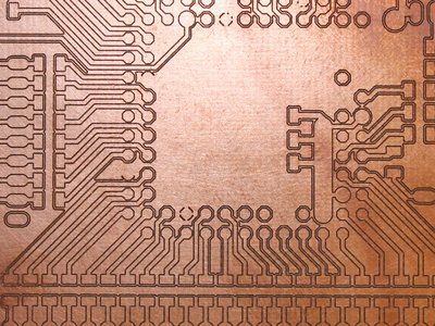

Jediné co je pravda je, že je při složitějším návrhu frézování DPS zdlouhavéSalaman píše:Jinak mám ověřeno, že výroba DPS frézováním je dost zdlouhavá a výsledek je nic moc. Okraje mědi jsou okousané je to potřeba odjehlit. Na nějaké jemné cestičky 0,3mm rovnou zapomeň. V domácích podmínkách není nad fotocestu. Postavil jsem si na to UV osvitku ze starého skeneru a malou pícku na vytvrzení fotocitlivého laku. Jo vrtání DPS na CNC to je něco jiného![]()
- výsledek je (může být i v domácích podmínkch) lepší než osvit některých zdejších "domo-leptačů".
- okraje mědi jsou naprosto ostré a bez otřepů. Nástroj musí měď frézovat a né prasit a drolit a rvát. Pro to je ovšem potřeba použít vhodý nástroj a vřeteno s házivostí přiměřenou "třísce na zub" - tedy pár tisícin
- Cesty 0,3mm jsou samozřejmostí. Jemnější cestičky (0,1mm) jsou reálné při odladění procesu. Správné hloubce, rovinnosti upnutí/kompenzaci nerovnosti atd.
Na více kusů, nebo složitěší zapojení je samozřejmě osvit podstatně efektivnější. Vše je to o technologičnosti výroby a je jedno jestli se jedná o výrobu nějaké součástky, nebo vaření polívky, nebo výroba DPS.

Samozřejmě nelze srovnávat s profi výrobou DPS. To co jsem psal platí pro domácí použití, kde se dá (samozřejmě pouze s použitím kvalitních komponent) postavit frézka která je schopna standardní tišťák pro domácí použití udělat. V kategorii DPS kterou popisuješ je v domácích podmínkách nereálný i ten osvit protože už jen příprava kvalitní osvitové předlohy/masky je mimo rentabilitu takové výroby.
Rozhodně to není nic na produktivní výrobu. Je to užitečné když si doma hraji a mám dostatek času si pohrát s jedním / dvěma kusy nějakého prototypu, kde volím součástky takové na jaké stačím
Moje reakce byla pouze na konstatování že to nelze a že je potřeba odjehlovat atd.
Ale to je to samé s frézováním kovové nebo dřevěné součástky. Když ten materiál škubu a vytlačuju místo toho abych ho ukrajoval tak pak jsou samozřejmě odpovídající výsledky.

Ja si taky prototypy frezuji, nejtenci cara/mezera jsem delal 0.25, ale to uz nerad.
0.3 bezne
Pripadne otrepy strhnu hrubou casti houbicky na nadobi.
Nakreslim si ve Formice plosnak, do extra hladiny si nakreslim delici cary(rucne) a ty vygraviruji.
Hodne zalezi na ostrosti nastroje a rovinnosti upnuti (lepim lepidlem ve spreji "77")
Oboustranky delam tak, ze v rozich vyvrtam 1mm dirky, pak plosnak otocim, a do tech direk
strcim 1mm vrtacky valcovou casti. Vetsinou se to sejde pekne.
Je to hotove brzo, a levne, na rychle prototypy uzasne.
Na vic kusu se ale nehodi, je s tim vic prace, nez dostat od postaka hotove desky.
P.

Jasně asi jsem to blbě napsal na CNC za 100 litrů to možná půjde. Ale ne na šuplíkových pojezdech nebo nepodepřených tyčích s hobby vřetýnkem za pár stovek. I vřeteno Kress za 4 tisíce hází desetinu a ne v tisícinách. Podle dotazu bych tipoval, že do toho chce investovat něco přes 10 tisíc.
Tak takhle přesně to ...........NEFUNGUJEfujitsu píše:Kámoš mě oslovil že by rád nějaké škrabadlo na dpsky. Tak jsem koukal na netu na nějaké vtipné konstrukce cnccek... ale na šuplatovejch pojezdech nechci stavět. A co jiného... za málo peněz hodně plošnáků... Takže vyhnout se kuličkovejch vehementů... a použít technickejch záležitostí a k tomu vlásek přesnosti...
Zá málo peněz je málo plošňáků a spousta dokurvenýho kuprextitu + pár zničených nástrojů. Tohle téma se tady už probíralo několikrát ... opakovat proč to nejde bez slušných komponentů se nehodlám, najdi si to a přečti.
Bez následného šmirglování?CZ_Pascal píše:Nedokončená DPS - testování hloubky záběru, ustavení rovinnosti atd... (první průjezd)
Btw. umí to nějaký soft elegantně generovat bez zbytečných drah kolem ground-plate? Já to řešil při LDI, zbytečný cesty jsem odstraňoval "ručně" (ve svym konverznim prográmku jsem mu vyjmenoval indexy těch cest, který má ignorovat). Resp. obecněji bez zbytečných drah mezi dvěma cestami..
