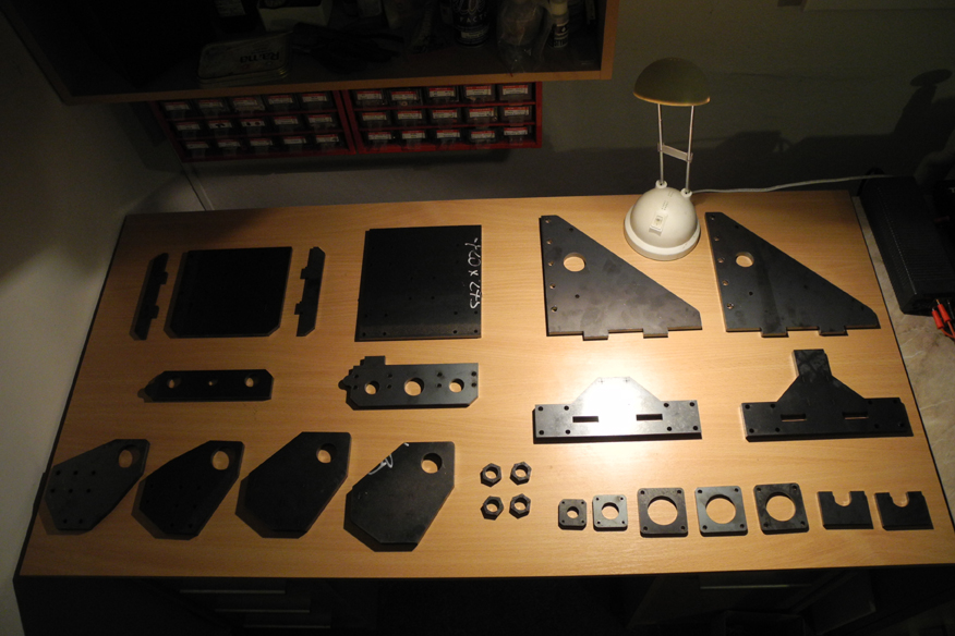

20. 1. 2015, 2:48
Výpalky sou doma :)

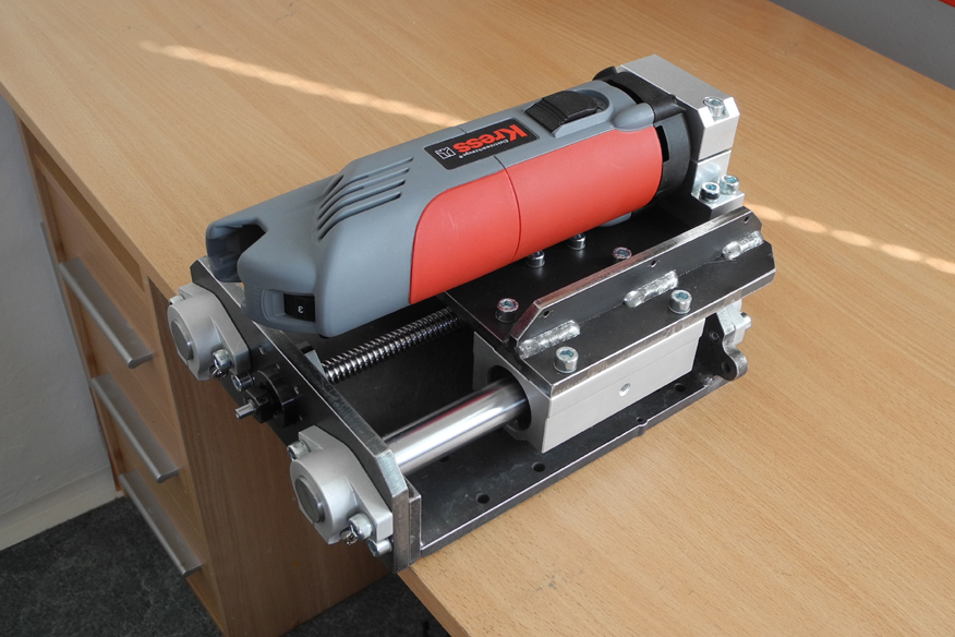

2. 4. 2015, 7:07

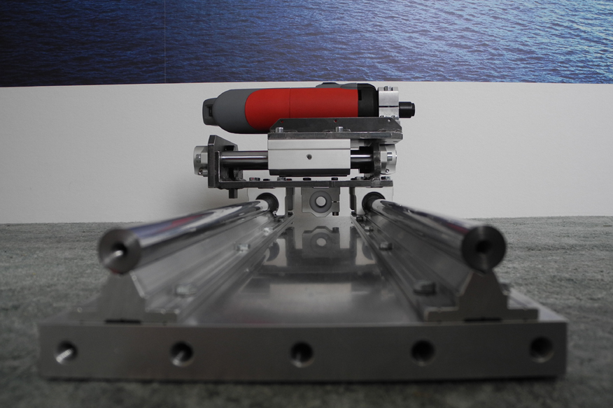

další krok:

4. 4. 2015, 11:57
Jezdí to krásně volně bez odporu, mám z toho takové smíšené pocity, 30kg na milimetrových kuličkách. Ale když jsem viděl co na ty lineární ložiska někteří zde na fóru nakládaj za hmotu, tak jsem skoro v klidu. :D

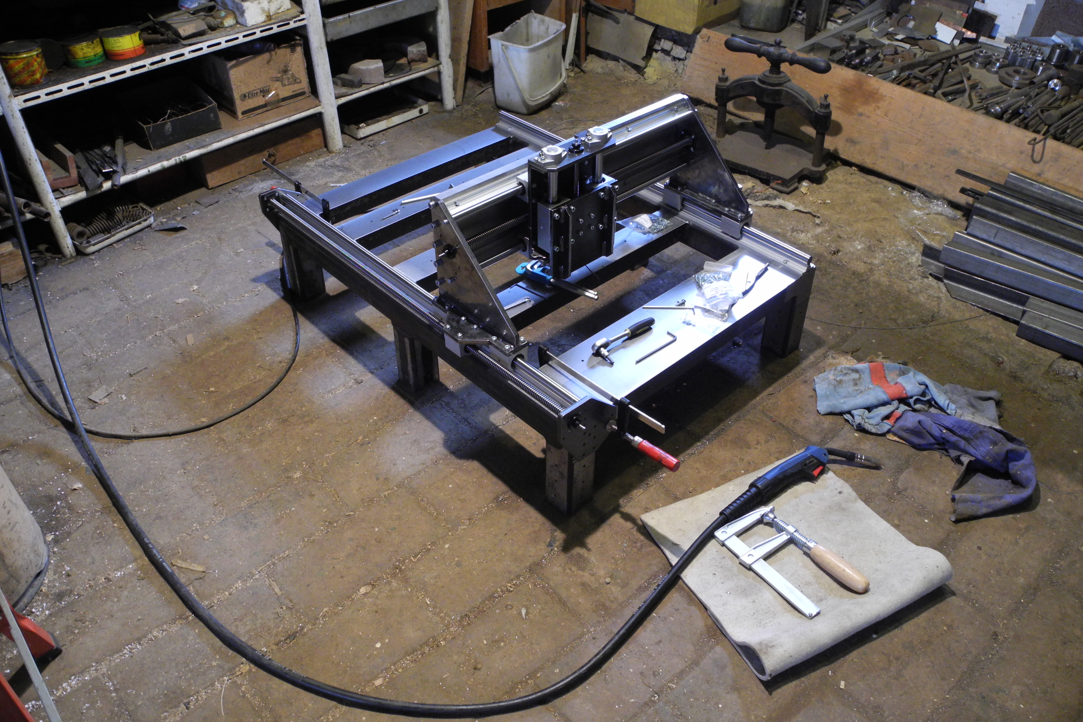

Tak už dorazili šrouby :)
Salaman
Příspěvky: 64
Registrován: 6. 1. 2014, 6:15
5. 5. 2015, 11:11
Táta když to viděl, tak povidal že jsem musel být v minulém životě stavitel nedobytných pevností. :D
Příspěvky: 9567
5. 5. 2015, 11:43
Vypadá to pěkně. Zkoušels už nějak tuhost (zatlačit na vyjeté vřeteno a kolik se to pohne vůči stolu)?
