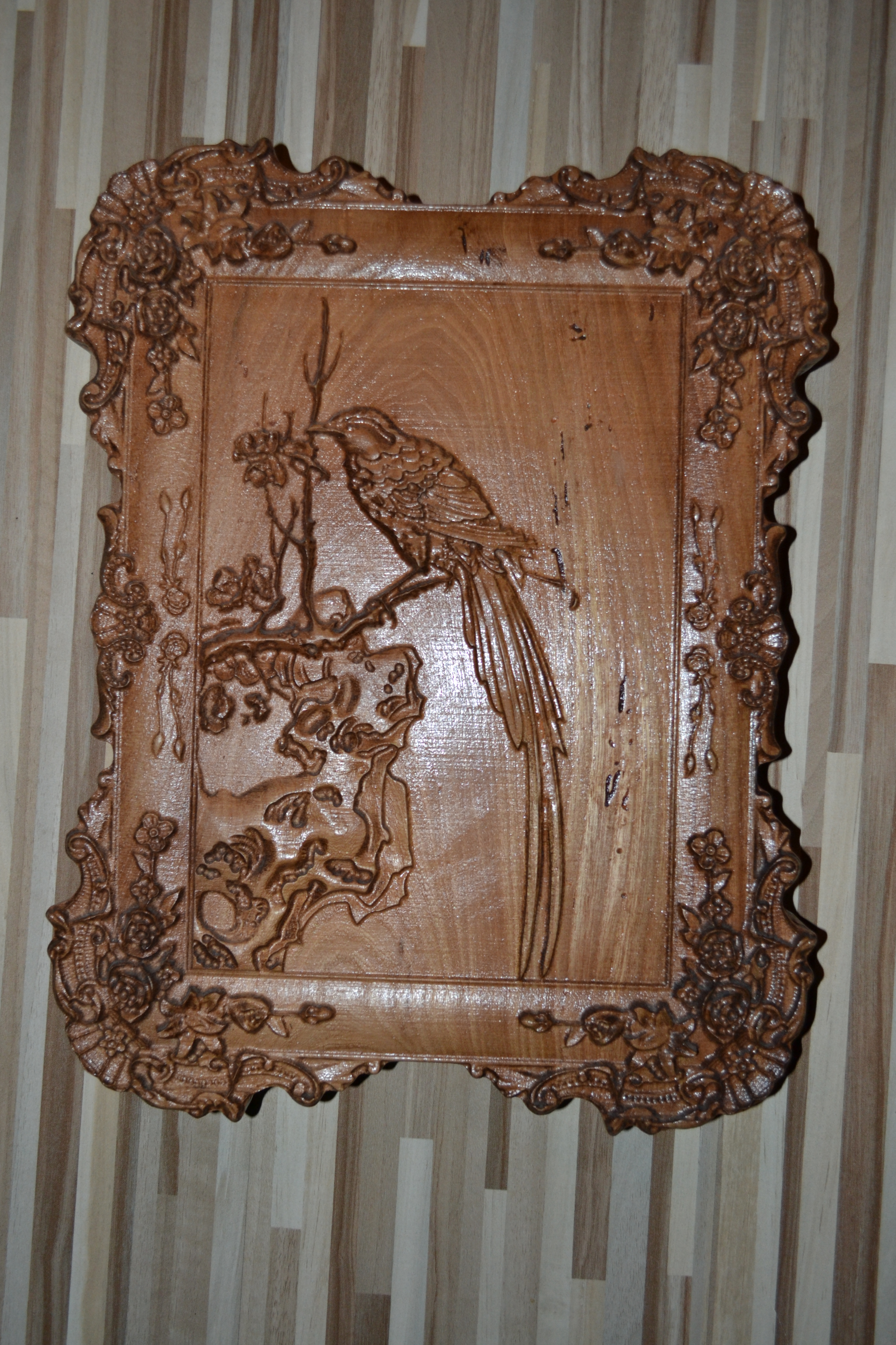

Ahoj ,rozhodl jsem upgradovat moji mašinku. Mám ji na obrábění dřeva, postavenou na lineárech a kuličkových šroubech, pracovní plocha 700x600. Původní driver mám modrou čínskou desku a motory 57sth76 z http://cnc.inshop.cz/Krokov%C3%A9%20mot ... ?ItemIdx=4" onclick="window.open(this.href);return false;.
Chci ted přejít na m542. Zalíbily se mi také motory z http://www.microcon.cz/" onclick="window.open(this.href);return false; a to sx24-3341.
A teď proč píši. Vyrábím si dřevořezby fotka níže. Problém je že například tento obrázek jsem dělal přes 11 hodin. Rychlost pojezdu mám 1.9 m/min, když dám víc, motory mi už ztrácí krok. Chtěl bych tedy obráběni co nejvíc zrychlit. Samozřejmě za rozumnou cenovou hladinu, CNC mám jen jako hoby.
