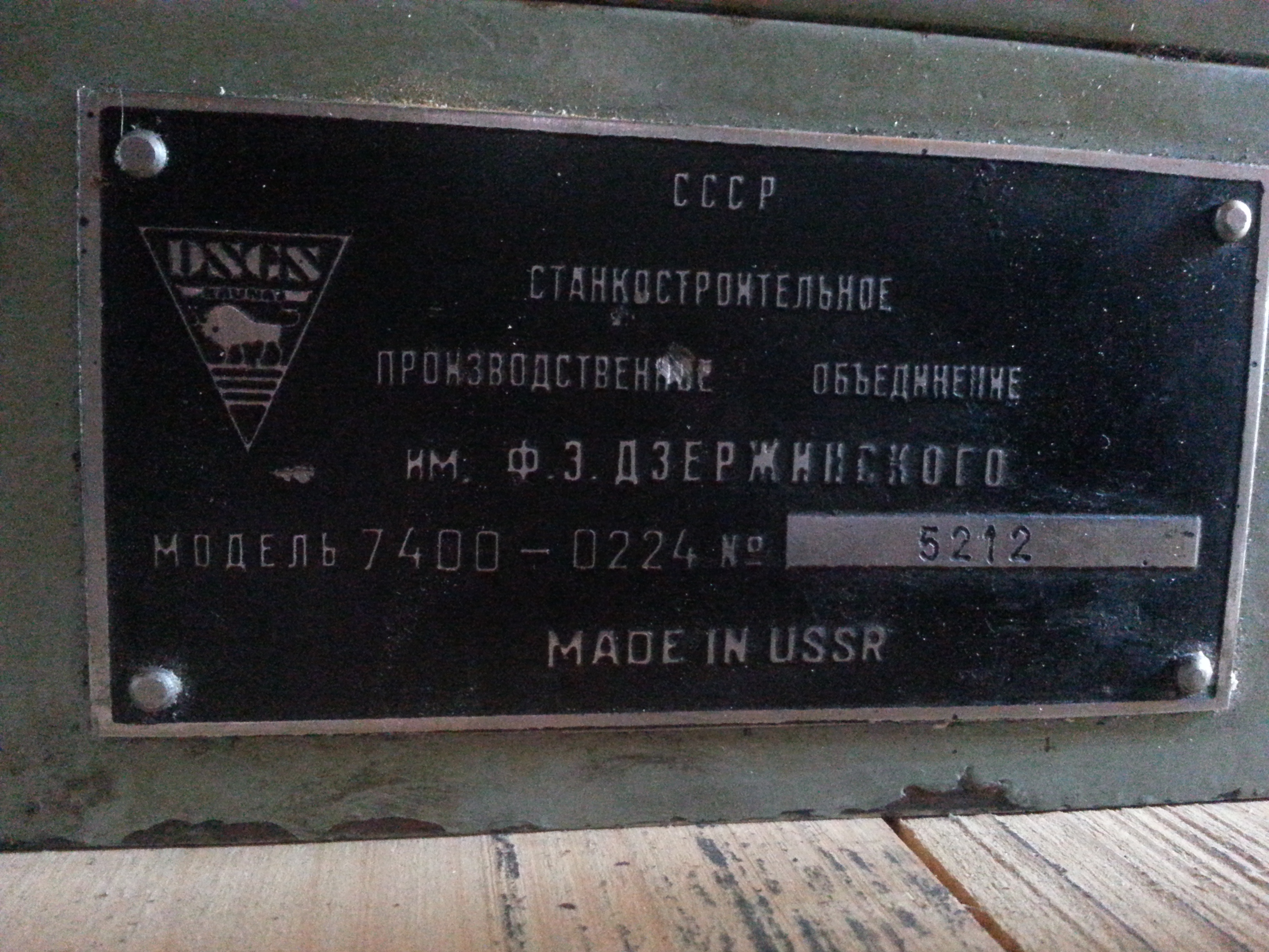

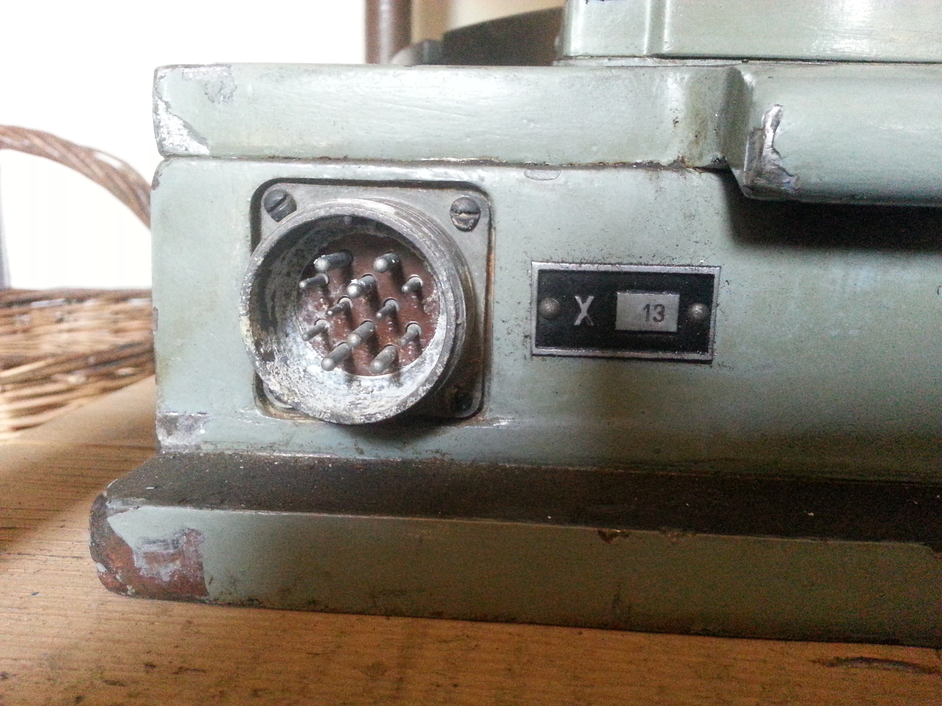

Zdravím všechny šikovné lidi z tohoto fora.

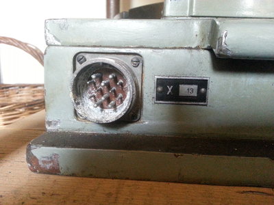

Měl bych dotaz, koupil jsem otočný stůl Stanko, který má kromě manuálního
pohonu pohon asi i elektrický ( viz foto ).
Nevíte někdo zda-li ke stolu byl ještě nějaký regulační člen pro pohon stolu,
případně jak pohon funguje, při jakém napájecím napětí?
Stůl má celkem zvláštní připojovací konektor pro asi regulaci rychlosti pohonu,
nic takového jsem zatím neviděl.
Děkuji za každou reakci.
Otočný stůl Stanko

Tenhle konektor se jmenuje ŠR a dá se koupit tady. Je jich samozřejmě celá řada druhů.model píše:Stůl má celkem zvláštní připojovací konektor pro asi regulaci rychlosti pohonu, nic takového jsem zatím neviděl.

Ten stůl je z ruskýho "Hauseru" (souřadnicové vyvrtávačky) a demontáž (respektive nezničení) není zas tak triviální, jak se některým může zdát.testone píše:já myslím že v tom žádný motor není
nevešel by se tam, alespoň tehdejší o nějakém potřebném výkonu ne
bude v tom nějaké odměřování, princip ???, ten budík bude pro jemné nastavení polohy (?) - vyvážení odporového můstku nebo něco takového
- Přílohy
- demontaz stolu rady 7400.pdf
- (624.93 KiB) Staženo 5829 x

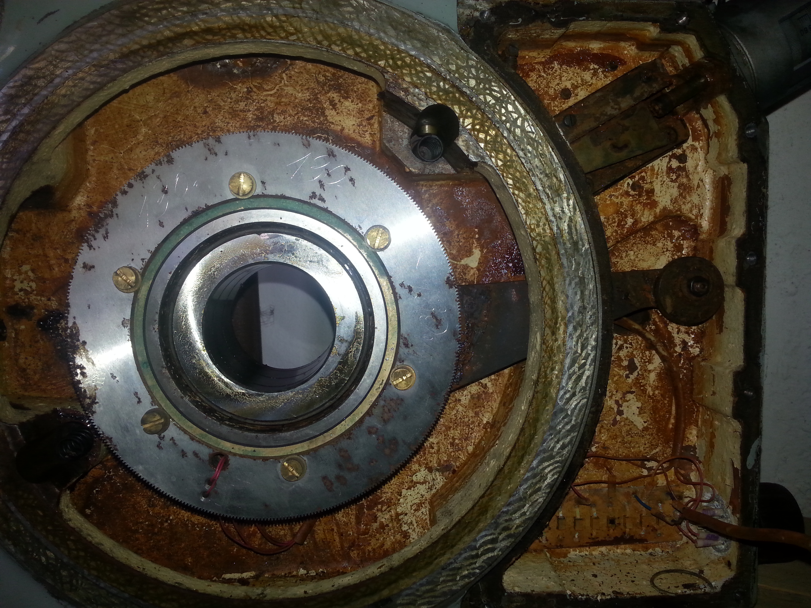

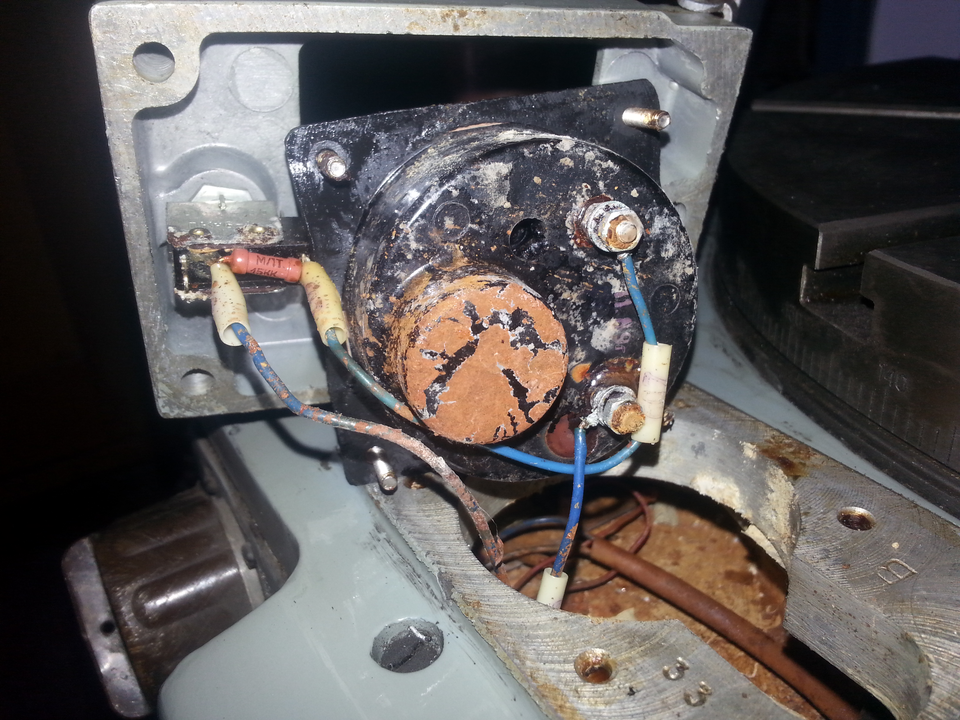

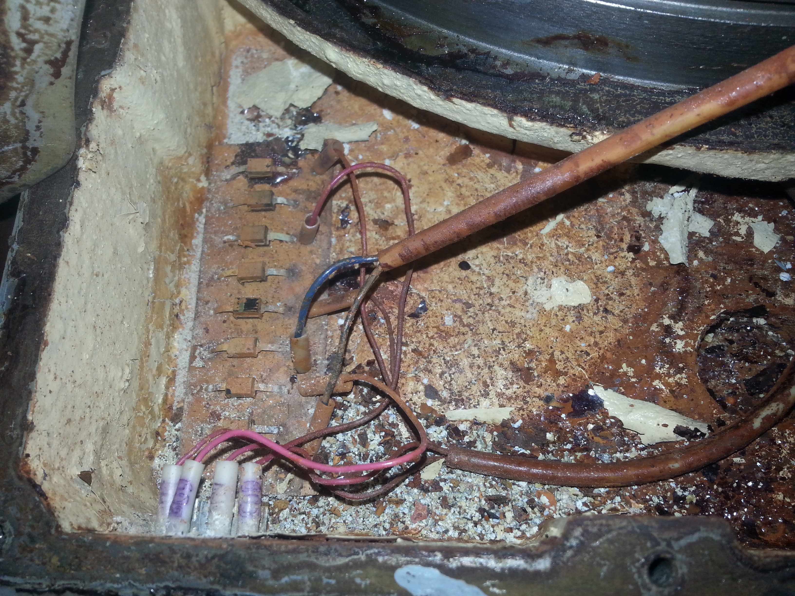

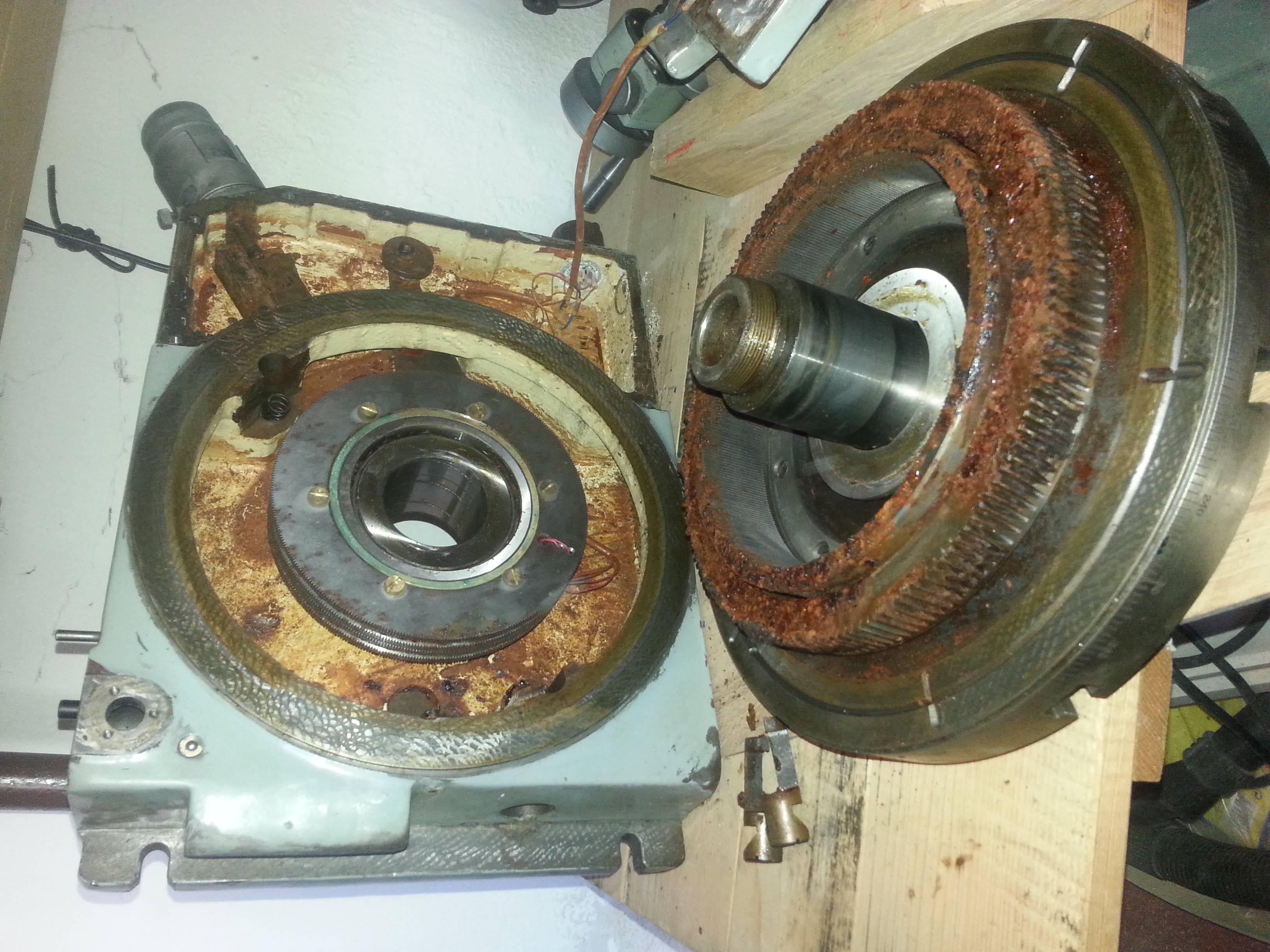

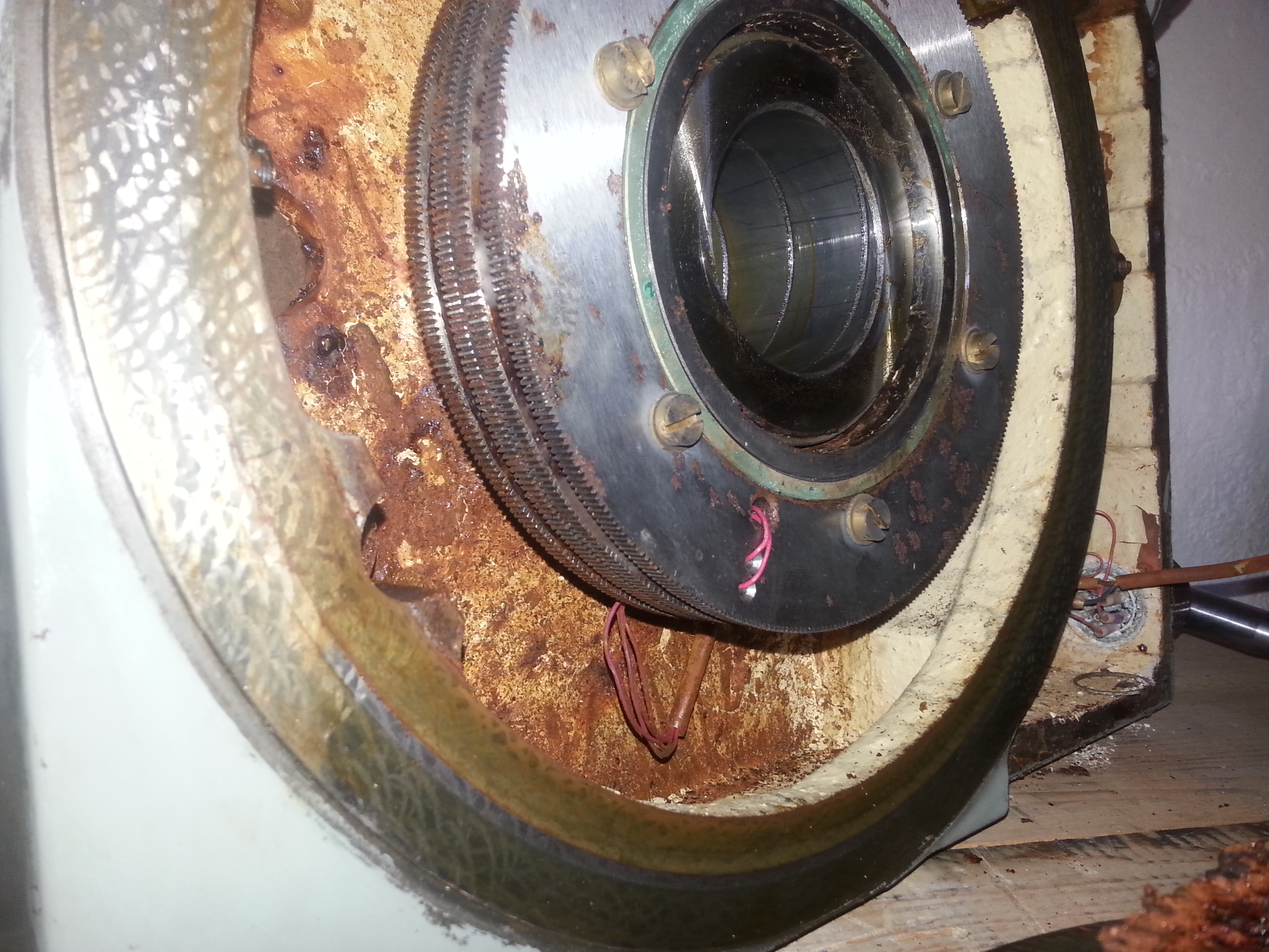

Tak dnes jsem stůl rozebral, neměl jsem moc času ,ale nadalo mě to.
Stůl vážně nemá elektropohon,tak jak nadhodil - testone - moje doměnka možná blbá je ( posuďte z fotografií ) že ukazatel miliampér ( mikroampér)
ja na toto, pokud je ukazatel po obvodě stolu na celém stupni ukazuje ručička budíku na nulu, k jemné doladění celého stupně
slouží minutové točítku na rohu stolu a s najížděcím klínem uvnitř mechanismu stolu, který hýbe přes páku s otočným tísicihraným kolem uvnitř stolu.
Z 12 pinového vstupního konektoru jsou využity pouze 4 piny 2 jdou přímo k mechanizmu tisícihraných otočných kol uvnitř stolu , které mají
já nevím teď opravdu plácnu nějaké odporové dráhy a 2 přímo na desku pod budík k nějakým švábům.
Tady by bylo dobré kdyby se k tomu mohl vyjádřit někdo dostatečně elktrotechnicky erudovaný.
Docela by se mě líbilo kdyby to ukazování fungovalo, samozřejmě jestli je moje doměnka správná.

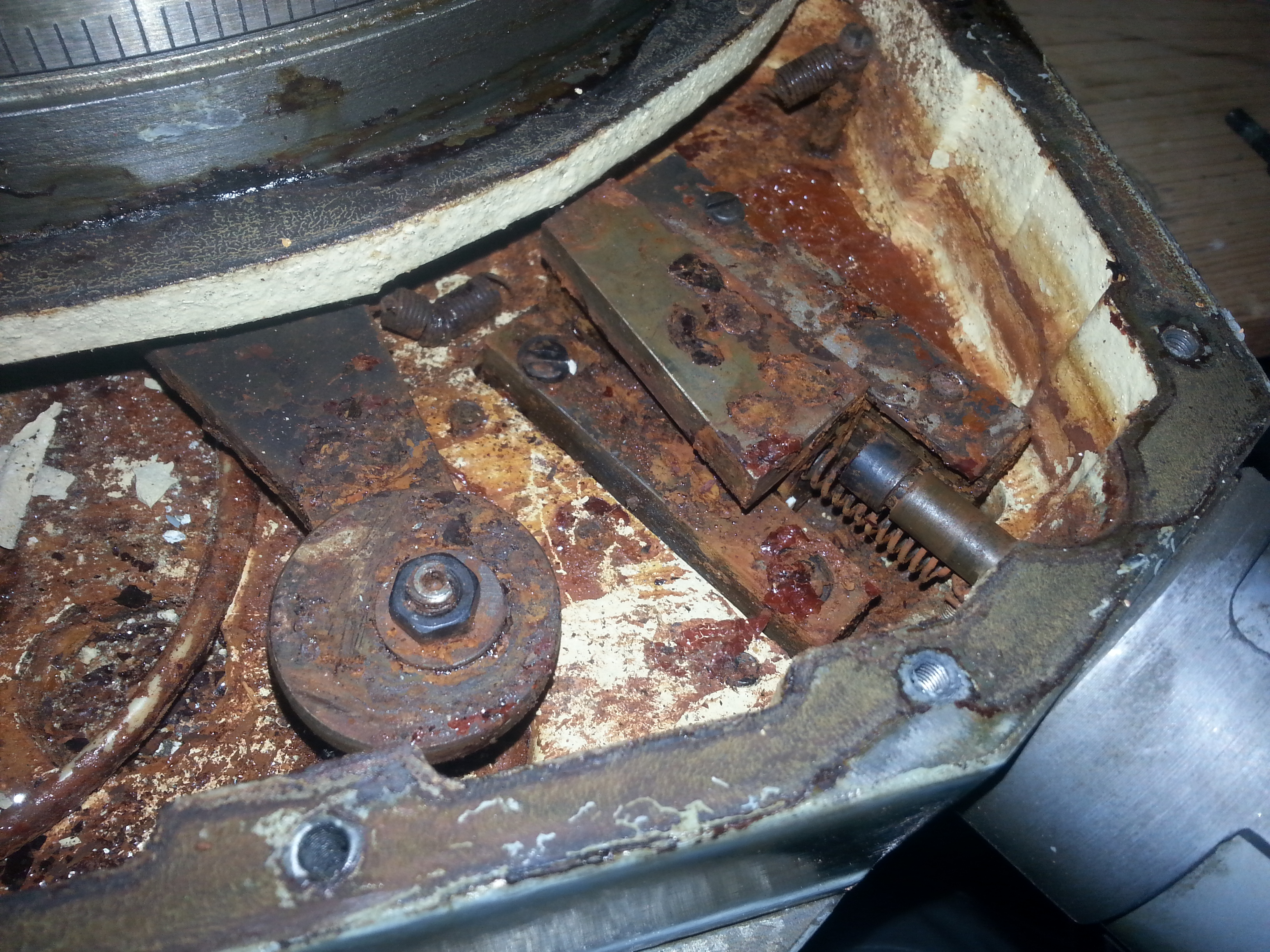

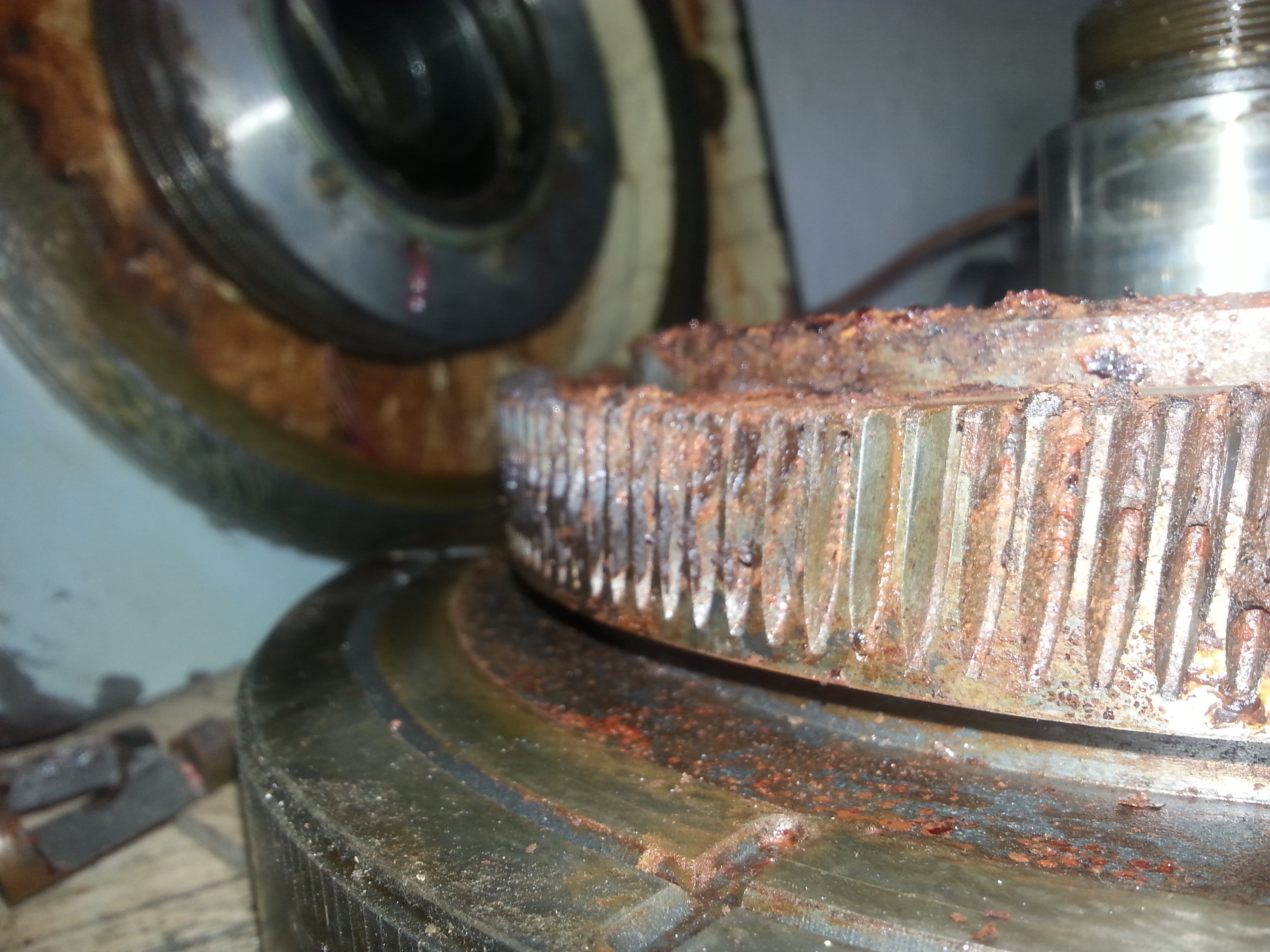

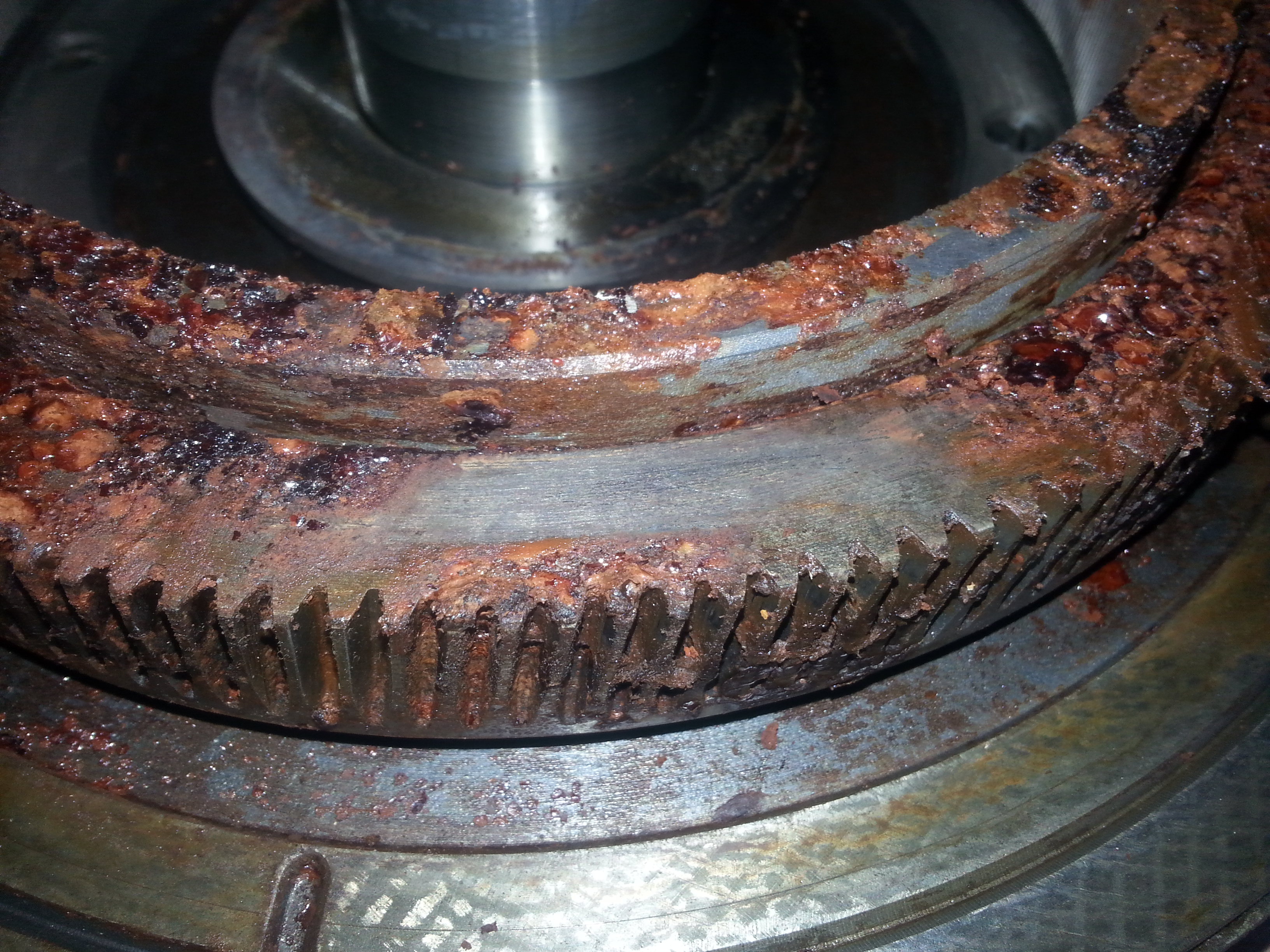

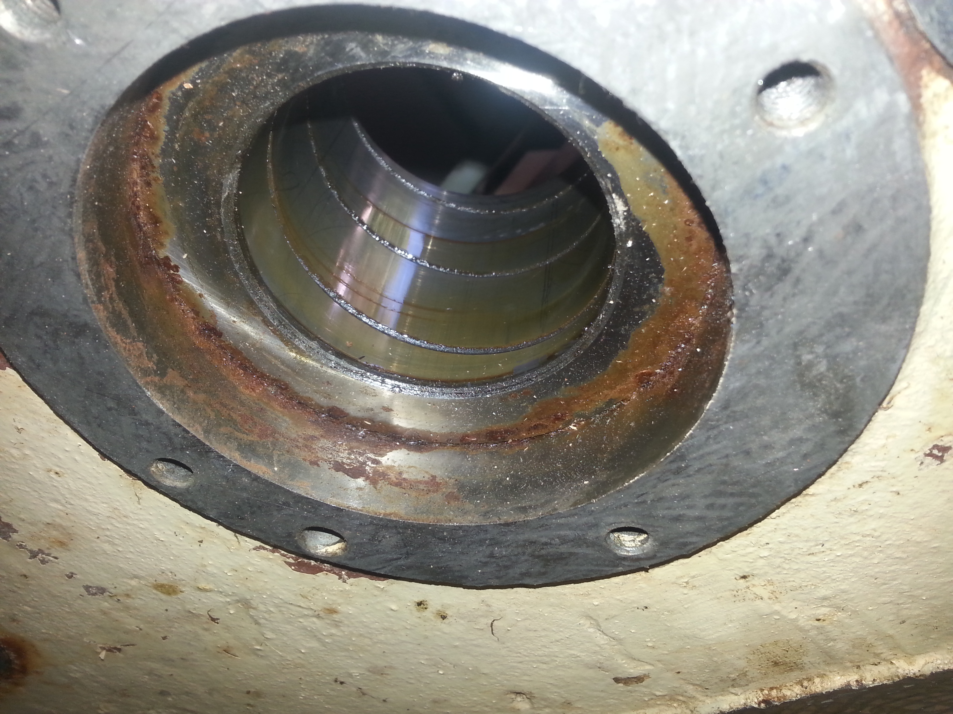

Když jsem stůl rozebíral, mimichodem žádná katastrofa, myslel jsem že mě omejou když jsem viděl jak je to uvnitř rezavé,
zvenku új, vevnitř hnůj.
Naštěstí se to tak jenom jevilo, místy je to trochu chycené ale kolo šněku,trapéz a všechny funkční plochy které po sobě chodí, byly
napatlané vazelínou, která jakoby z venku orezla ,ale pod ní OK.Jinak je stůl opravdu nový nepoužívaný.
Každopádně mě čeká ale pěkné čištění.

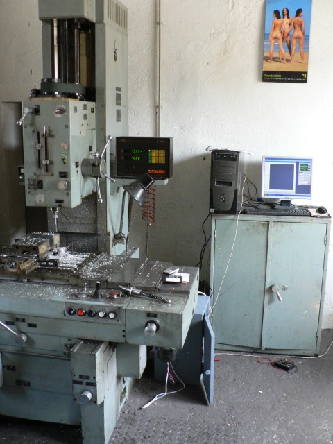

Je to z vyvrtávačky. Myslím, že konektorem se to připojujovalo k vyvrtávačce a ta bývala vybavena zobrazovací jednotkou digitálního odměřování. Čili úhel by měl být vidět na digitálu. Jednu takovou vyvrtávačku mám, ale ruská elektronika v ní nefunguje. Digitál ale ano, ten pocházel z Jugoslávie. Mám i dokumentaci (asi 20kg vážící šanon), pokud chcete, pohledám to v něm.
- robokop
- Site Admin
- Příspěvky: 23420
- Bydliště: Praha
tohle rusaci opravdu mivali na vyvrtavackach
pouzival se stridavy signal 50Hz netusim jakeho napeti
poustelo se to do trafka ktere melo poly ve tvaru pohybujiciho se protikusu
nekdy to ten mag. okruh uzaviralo dobre jindy byla mezera a tudiz se menil proud
pouzivalo se to na dojeti mezi odmerovacim mechanizmem ktery nebyl silovy a pouze vozil to odmerovani a fyzickou polohou stroje kdy pri souhlasnem najeti to ukazalo nulovou odchylku
bylo to nesmirne citlive
ja som kupil cinsky digitalny mikroampermeter namiesto rozbiteho rucickoveho v mojom stole boli vyhorene dve diody ktore som vymenil za schottky diody a funguje celkom dobre, polohu s nim viem urcit priblizne na 10 uhlovych sekund, co sa tyka napojenia na cinske dro alebo ine odmeriavanie tak je najschodnejsia cesta asi vyhodit von povodne a dat rotacny enkoder od cinana, pri tomto povodno systeme vies ziskat impulz polohy iba kazdych 30 uhlovych minut a je iba jeden takze nevies urcit smer otacania
