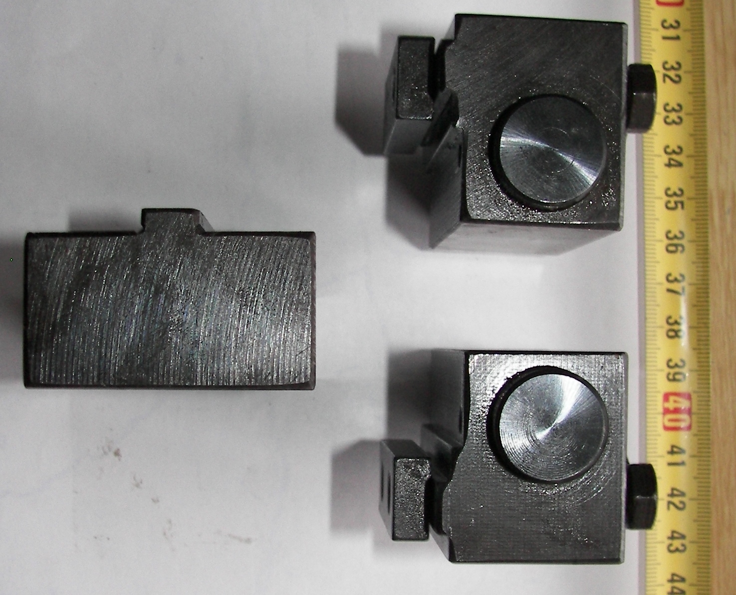

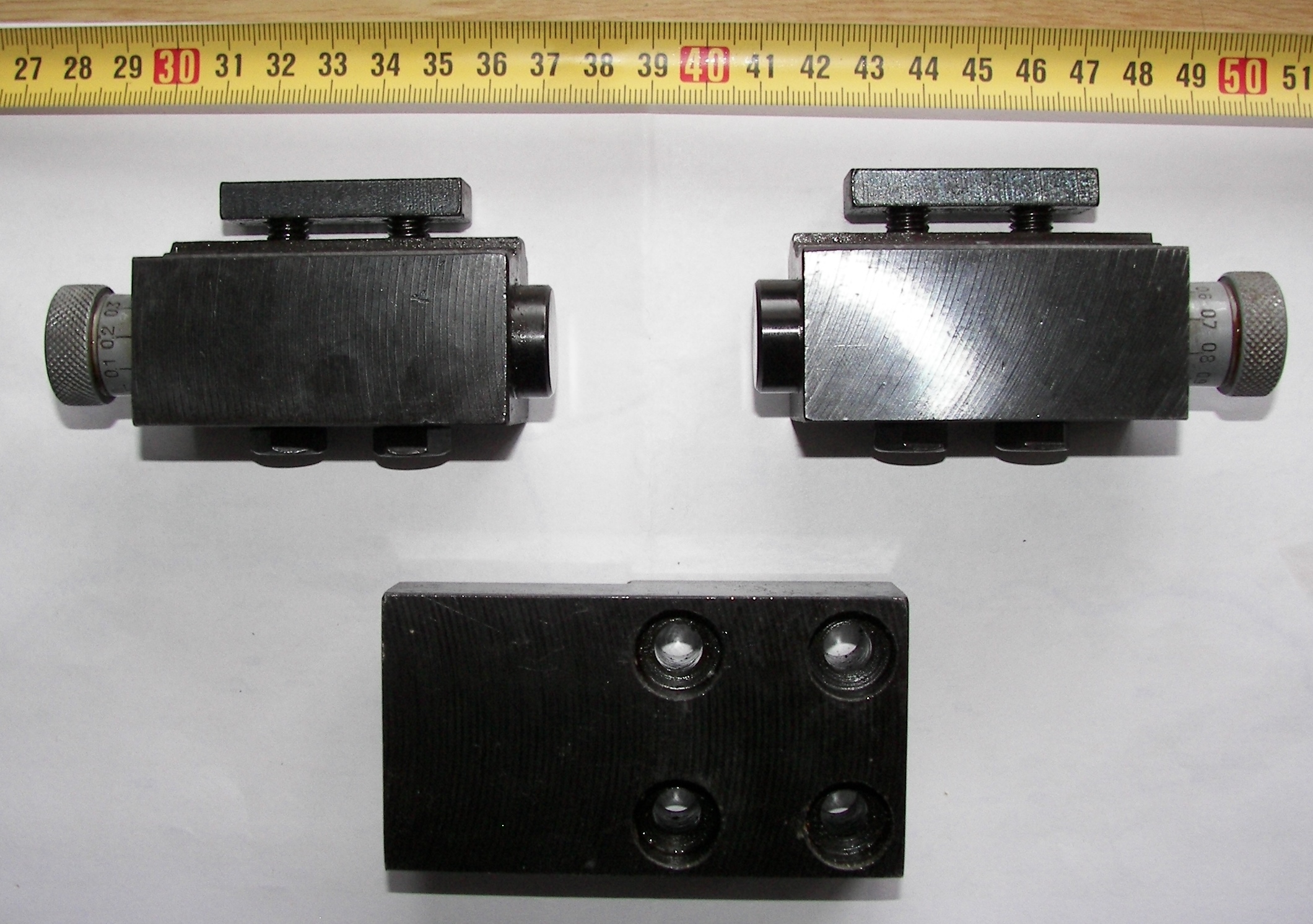

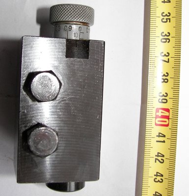

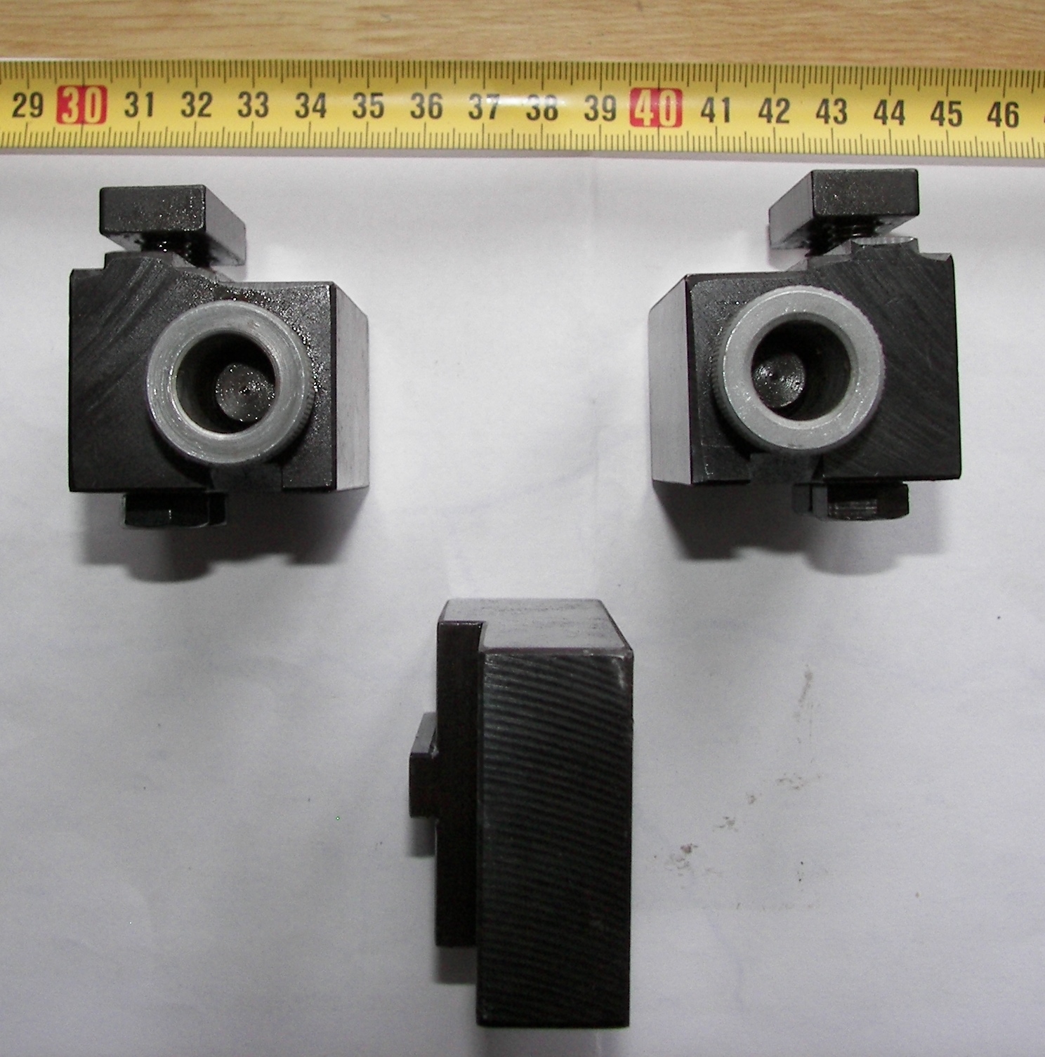

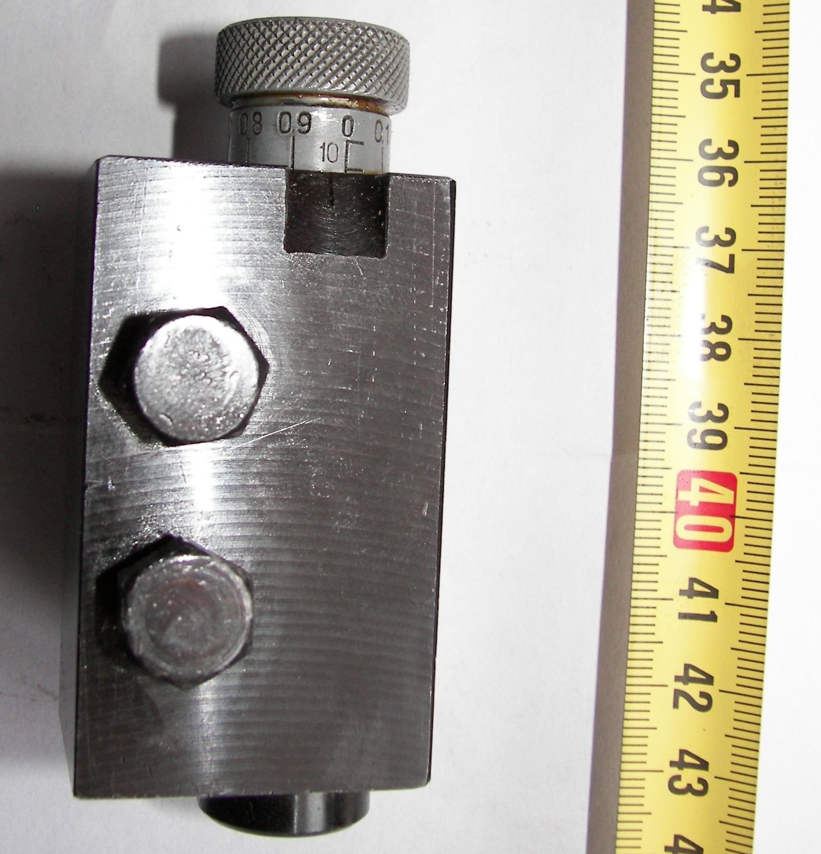

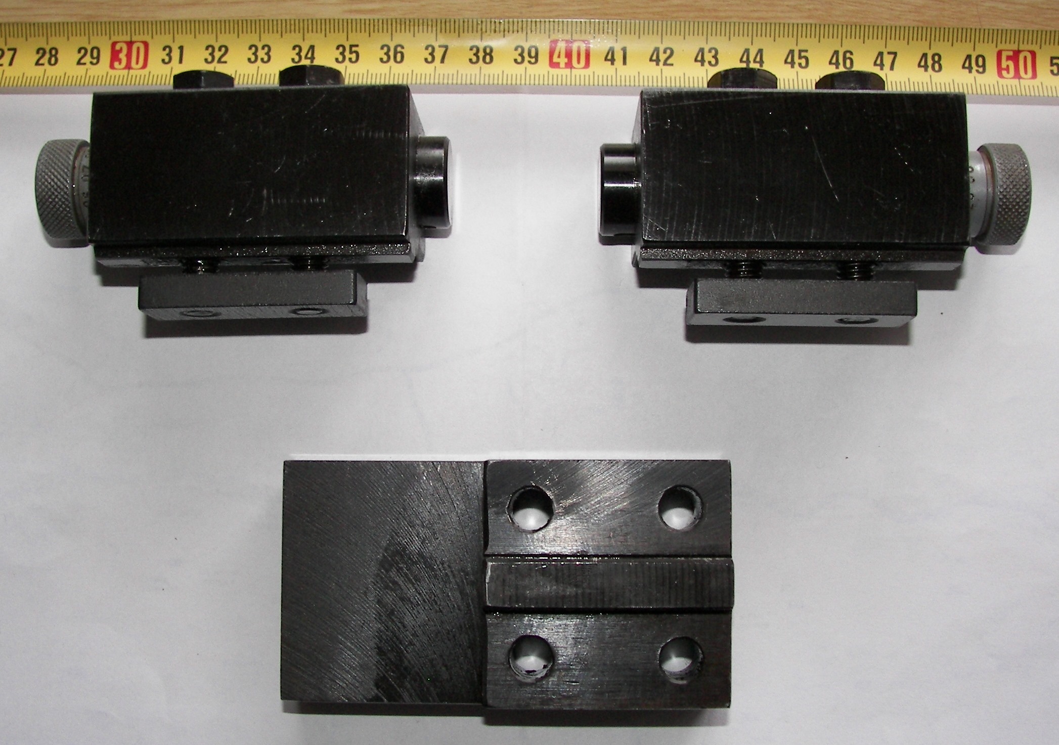

Začnemem tým, že sa ma člen tohto fóra dotazoval na fotku otočného dorazu ktorý mám na Mahose, vo výbave boli dokonca dva aj so skrutkami. Jeden je pravý druhý ľavý. Bola k nim aj tretia časť viď foto. Nikdy som tieto dorazy nepoužil, načo je ta tretia časť? Má niekto s tým praktické skúsenosti? Predpokladám že to bude na lože upevňované a bude narážať na suport s pravej alebo ľavej časti...

Ahoj Petrinko,
fotky jsou dokonalé. Jen mi zatím není moc jasné, jak to funguje, a kam se to na MAHOSe přišroubuje.
Mohl bys, prosím, popsat rozsah pohybu šroubů? A případnou mechanickou vazbu mezi jednotlivými díly?
Máš k tomu nějaký návod? V mém cyklostylovém návodu o tomto příslušenství není ani slovo. Ani tam není
nikde zobrazen. Jen jsem ho kdysi dostal v nabídce jako jednu z položek seznamu volitelného příslušenství.
Stejně, přijde mi, že to není všechno. že se skládá ještě z něčeho. Ale třeba Ty to už máš přišroubované
na suportu. Já mám z levé přední strany suportu, asi tam, kde by suport narazil do plastových krabic s vypínačem
a přepínačem motoru vřetene, opracovanou nenalakovanou plochu s třemi dírami. Tam by šlo něco přišroubovat.
Ovšem jak a k čemu by tam přišlo to, cos vyfotil, mi vůbec nenapadá.
I tak, mockrát dík!
Martin

tak mi tak napadá, jestli to tvoje není něco jiného.
V ceníku KSÚ i TOS Písek se píše "Otočný doraz čtyřpolohový".
To tvoje mi moc otočně a čtyřpolohově nepřipadá.
Martin

Ahoj Martin,
tie dorazy boli v príslušenstve,tak ako som ho v 2001 kúpil, ale nikdy som ich nemal nahodené.Či sú originálne, alebo nie to ti nepoviem-sú to klasické mikrometrické skrutky,ako som nafotil. Z dôvodu, že Mahos nemá vypínanie strojového posuvu záťažové, tak som ich nepoužil,bál som sa strihania kolíka.Ale určite sa dajú využiť na opakované pozdĺžne presné dojazdy ručné aj s prípadnými korekciami.Ďalšie fotky z tohto sústruhu už neurobím, lebo išiel do sveta a má nového šťastného majiteľa.

Martin4 píše:........ Jen mi zatím není moc jasné, jak to funguje, a kam se to na MAHOSe přišroubuje.
Přesně tyhle dorazy mám na příčném posuvu soustruhu SV 18 je to tam na to přímo uzpůsobené, tipnul bych si. že na toho mahose určitě nejsou :) Tenhle typ se taky montoval jako mikrometrcký doraz podélného posuvu a nástrojovou brusku bn 102, také je to tam k tomu přizpůsobené :wink:

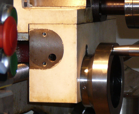

pro úplnost přidám obrázek místa, kam by se možná
mohl ten otočný čtyřpolohový doraz přišroubovat.
Dvě díry se závitem M5 a třetí o průměru několik
desetin přes 10.
Martin
pohled zleva na suport

Na všetkych Mahosoch čo som videl bola diera z dvoma závitmi v suporte , ale nevidel som tam nikdy niečo namontované. Mal som dve teórie či tam ako príslušenstvo nemal výrobca miesto na závitové hodinky, alebo ako rozmýšlaš ty-doraz možno aj na vypnutie matice pozdĺžneho posuvu.Nenájde sa niekto, kto nám to ozrejmí.....alebo sa to nikdy nedozvieme :lol:
