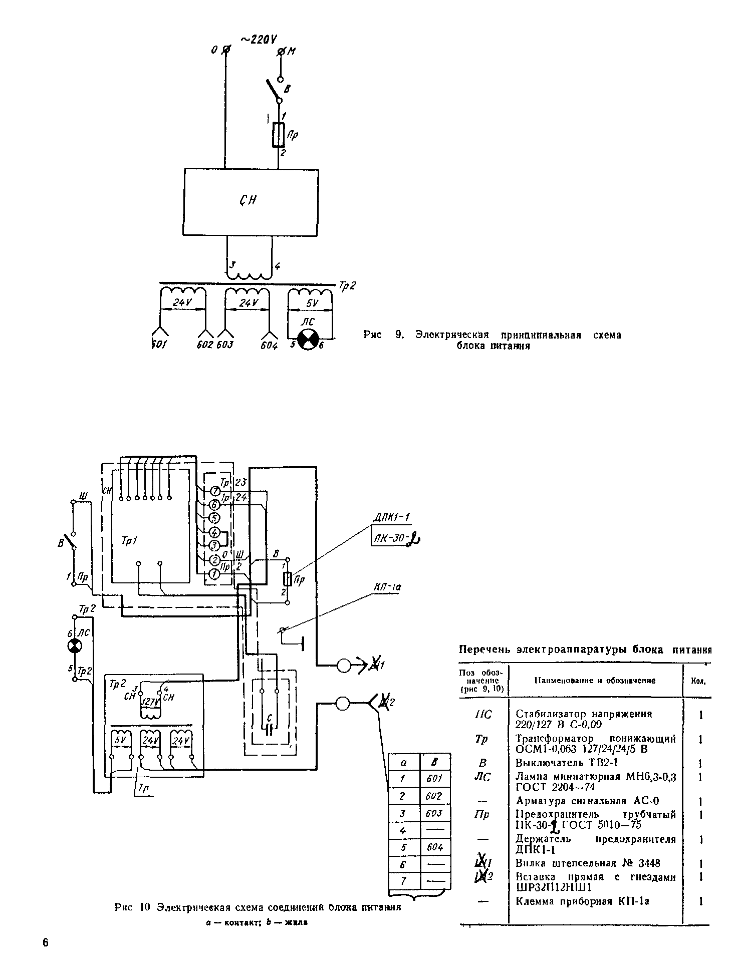

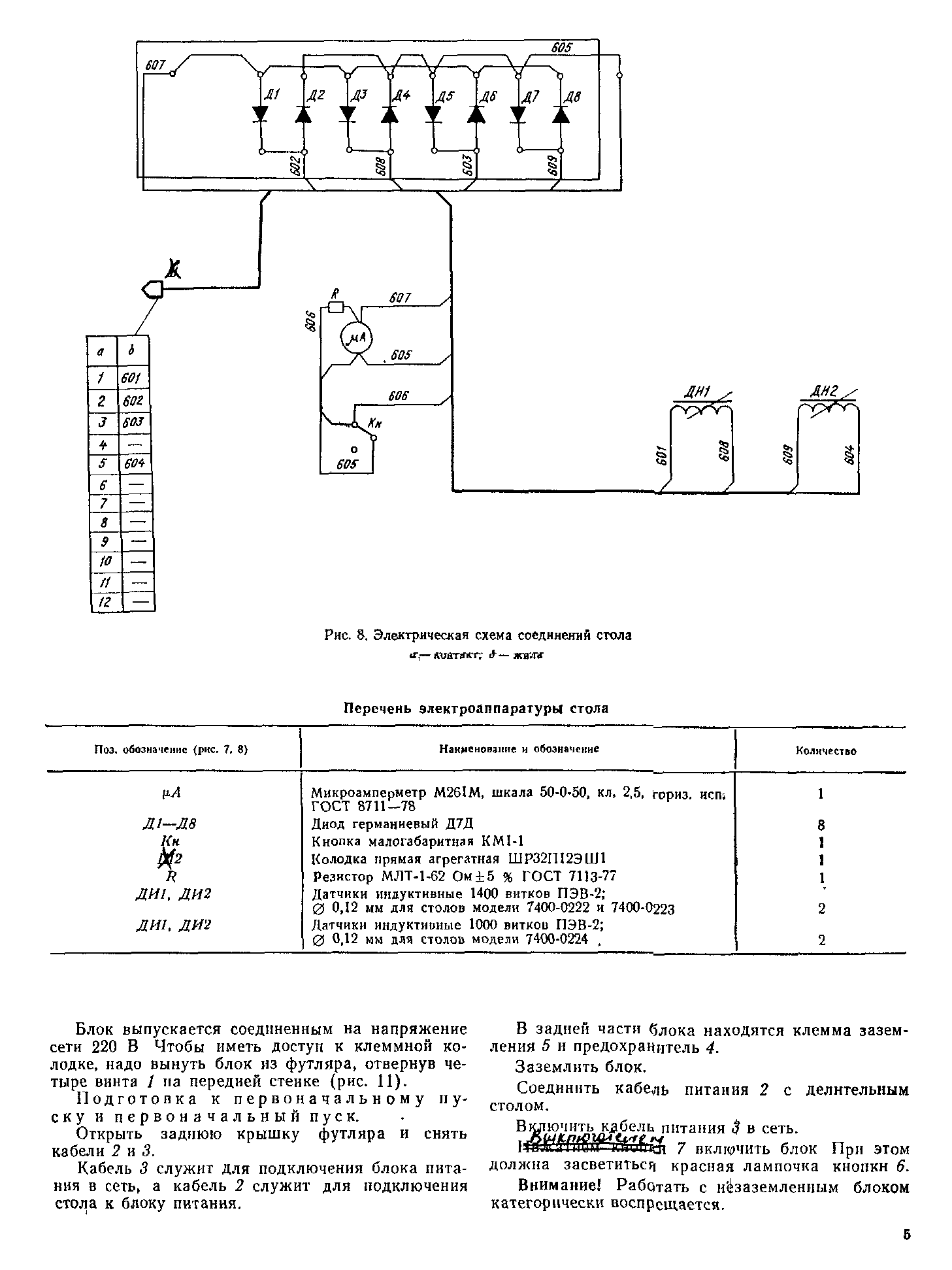

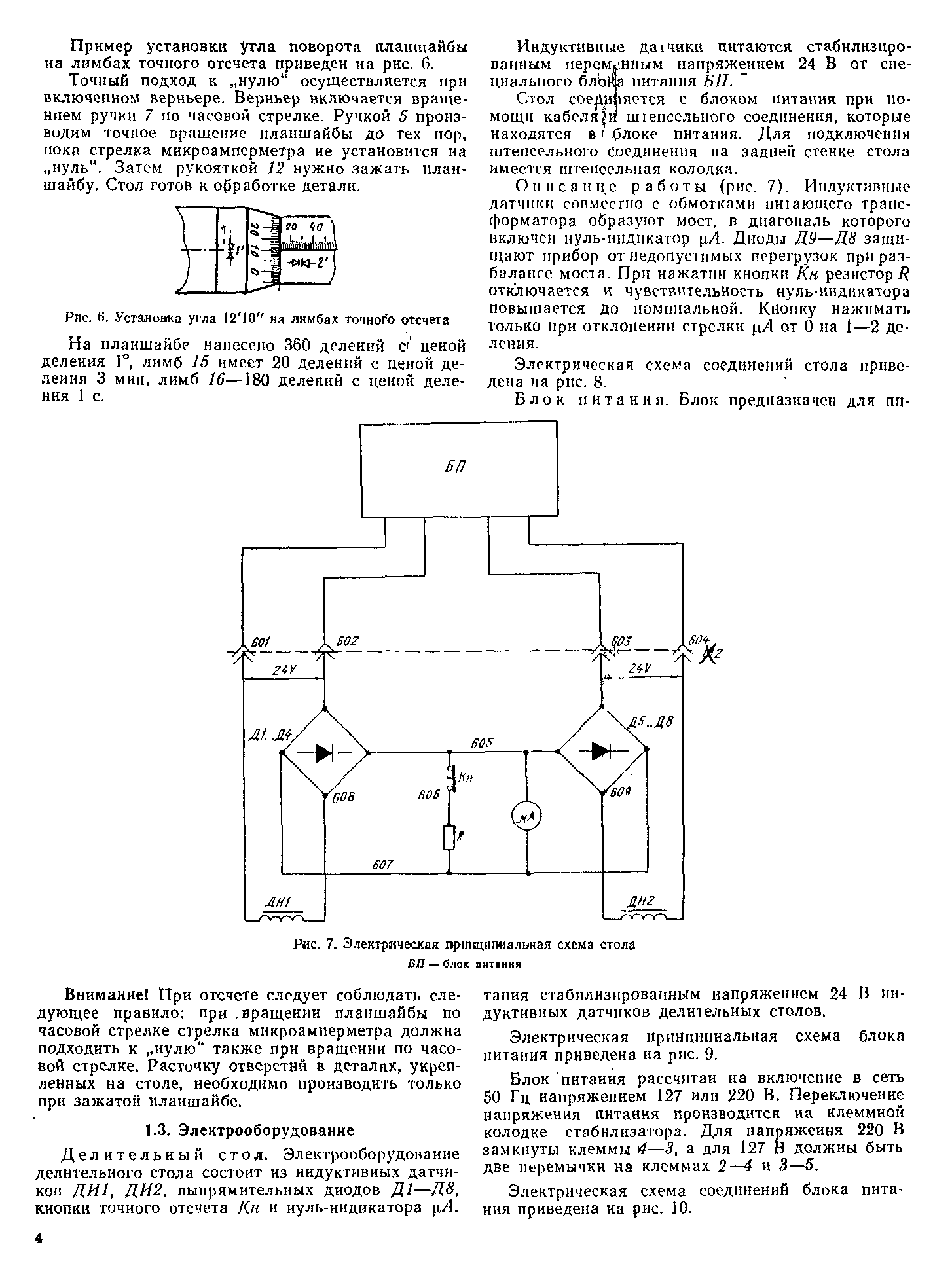

ono to funguje jako samostatný celek, tj. zařízení dávající informaci o poloze
jen vzhledem k době svého vzniku to jaxi neodpovídá dnešním standardům a představám, proto by asi bylo třeba vytvořit nějaký převodník, který informaci lezoucí z toho dnes nepoužívaného snímače přežvýká do třeba TTL úrovní které zobrazí jakýkoli komerčně sériově za levno vyráběný zobrazovač
jinými slovy máš představu, že vezmeš zázračnou krabičku, nastrkáš do ní konektory a hotovo
to co by ta krabička měla umět, byla v době vzniku toho stolu úloha pro výzkumný ústav
můžeš to taky vytrhat, koupit od Heidenhainů a pod. rotační optické pravítko, zabudovat ho tam a pak to bude mít dnešní plug-in rozhraní
to co je v tom stole, má jednu obrovskou výhodu - existuje k tomu dokumentace
zapátrej v Rusku - třeba to tam někdo řešil

Stačí mě i analogové zobrazování podle socialistických standardů :D hlavně že to bude fungovat, nemám to na obživu je to můj koníček,
nepotřebuju displej se zobrazováním na tisíciny, jen by se mě líbilo že to funguje, kor když je ten stůl nepoužívanej.
To schéma je super s tím se dá už něco dělat nevypadá to tak hrozně, děkuju moc : milan584 .
Odkud jsi prosímtě čerpal ty skeny? máš návod nebo z internetu.
