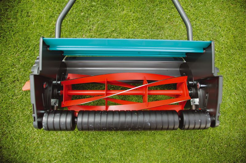

Zdravím , dokončuji robotickou vřetenovou sekačku a co jsem zatím testoval tak by chtělo nabrousit vřeteno , jak by jste na to šly ? myslím jak by ste si na to udělaly nějaký přípravek nejlépe ke klasika dvoukotoučové brusce

tak jsem našel video , myslel jsem že se brousí každý břit zvlášt a ono se to brousí klasika nakulato ,
http://www.anglicky-travnik.cz/servis/brouseni-vretena/" onclick="window.open(this.href);return false;

no a mně v servisu řekli, že pokud je spřávně nastavena spodní lišta, tak že je to "samoostřící"....
Jinak to video smysl dává, a možná i s tím samoostřením.
Pokud je nůž rotačně obroušen v průměru, tak asi na tom samoostření o spodní lištu něco bude...
p.s.
sám tu mám takovou tu žlutou hajtru snad z OBI, ale třetím rokem od nabroučení stále ještě seká hodně dobře. Ty rotačky jsou nezmaři...
