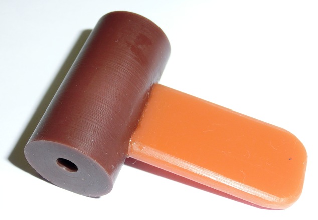

odjakživa jsem zvyklý, že "novodur" se vyskutuje v podobě oranžových desek a hnědých kulatin.
novodur
novodur
Teď sháním kulatinu a všude vidím podezřelé tyče různých barev, někdy i transparentní, ale tu klasiku nikde.
Tušíte někdo, jestli je to alespoň materiál stejných vlastností? Dá se někde koupit ta osvědčená klasika?
Já měl třeba pocit, že ty oranžové desky jsou čátečně křehké, že se můžou vyštípávat, zatímco ta kulatina
dělala dojem, že je houževnatější.
Každopádně bych v tomhle případě nezkoušel jiné plasty, protože PVC alias novodur se dá dost spolehlivě lepit.

Celé je to o tom, že ty desky jsou většinou lité a kulatina je lisovaná. No a díky tomu má kulatina nižší podíl pseudokrystalické fáze, takže se jeví houževnatější,
Jinak barva je jen o pigmentu.
