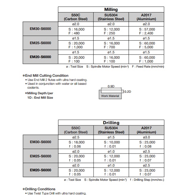

29. 7. 2015, 9:45
pokrok mame nove vreteno japonca nakanishi NR-3060S
60 000 otacok
v prilohe tabulka z manualu co som nasiel na nete
Edit:
ked som sa na to pozrel poriadne v tabulke je pisane aluminium A2017 S:57 000 F: 2 400 mm/min
to zvladne Spindle ale aj tak sa musim riadit podla parametrov nastroja
tak ze uz mam otacky ake potrebujem :D
este mam proble s nastavenim programu
pouzivam CUT2D a nejak nechapem parametre pre tool
mam tam nastavene toto :
Diameter: 2mm
Pass Depth 8mm (tento parameter neviem spravne nastavit resp neviem podla coho)
Stepover 0.8mm 40% (tiez neviem podla coho)
spindle speed :32000 r.p.m.
feed rate 264 mm/min
plunge rate 88 mm/min

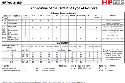

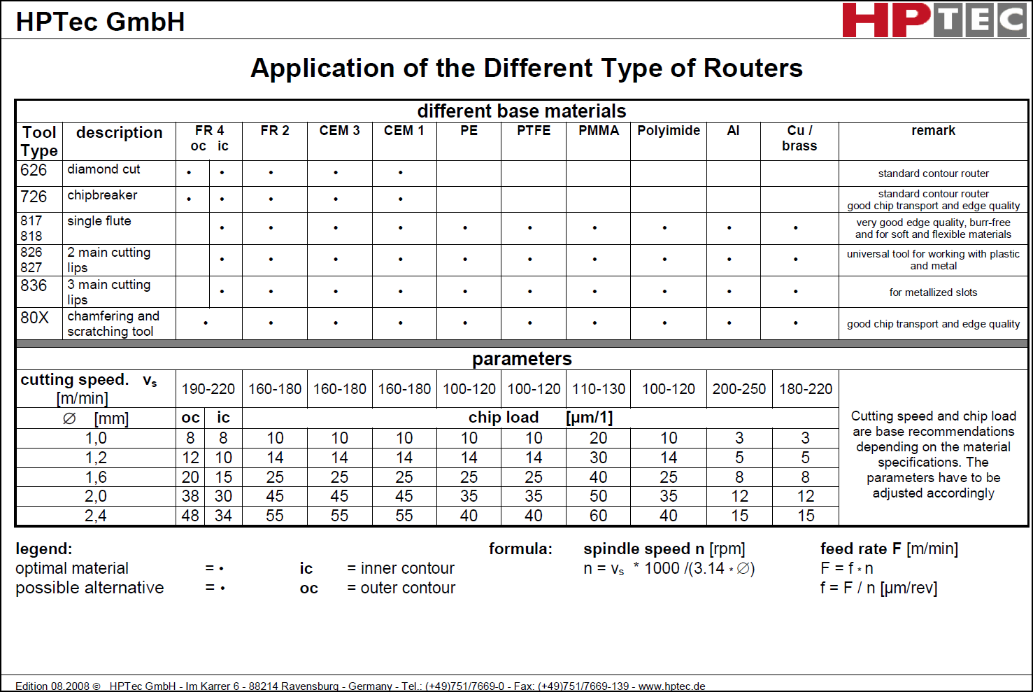

myslim si ze paas depth je hlbka frezovania ja som tam nastavil dlzku L podla http://www.cncshop.cz/PDF/626_HPTEC.pdf" onclick="window.open(this.href);return false; co je 8mm
stepover je po kolko sa moze pohybovat ?
