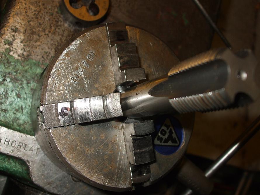

Ahoj, nějakej dobrej trik, jak upnout do soustředné 4-paknovky poměrně dost přesně excentricky? Upínám válec D=34mm, potřeboval bych ho vyosit o 3.75±0.05mm. Akorát mi teď, jak to píšu, dochází, že už se to asi nevejde do normálních paken a budu tam muset dát ty opačný (je to jen 80ka), čimž se to ještě víc komplikuje.. hmm, možná kdybych dvě pakny posunul o zub, že by to ještě vyšlo.. a to by vůbec mohlo bejt užitečný, i kdyby došlo na ty opačný.. zajímavý hlavolam, já snad neusnu :)

vyfrézuj si "kleštinu" D cca40 a tu vnitřní díru D35 ustřel o těch 3,75 v nejslabším místě nařízni a chytej to do toho.. a těch tvejch +-0,05 by to asi mohlo být..
chytat to to napřímo do univerzálky s nějákým postupným podkládáním paken musí být hrozná pakárna se trefit.. ideální na to jsou samostatně stavitelné pakny...ale proč to dělat jednoduše že :D

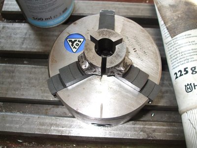

2. 5. 2015, 8:20
a proč to neupneš do třípaknovky,(nebo tu nemáš ?) tam podložíš jen jednu paknu ? a hodinkama doladíš

Snažím se to zmáknout s tím, co mám k dispozici. Zároveň mě i zajímalo, jestli je na to nějaký trik, v zájmu zachování mouder našich předků ;)
chb píše:a proč to neupneš do třípaknovky,(nebo tu nemáš ?) tam podložíš jen jednu paknu ? a hodinkama doladíš
Mám, takovej muzejní kousek, taky to můžu zkusit, snad se v rámci akce nerozpadne, ona to bude asi docela slušná odstředivka.
Díky oběma, T.

já myslel že frézku máš ne? ono i ti staří dědkové to dělali rozumně a nevymejšleli blbosti :D čistě teoreticky to jde spočítat o kolik ty pakny podkládat.. jenže dopadneš tak že budeš muset vyfrézovat nějaké podložky různejch tloušek, nebo tam nahulváta narvat johansonky co já vím, blbě se to bude nandávat, blbě to bude držet, a je to podkládání spíš takové na rozbití huby.. prostě moc práce a času a čas jsou peníze.. proto je daleko rychlejší upnout to do 4pakny se štelovacíma paknama a dohonit to na hodinky.. když nemáš tak koupit.

RaS píše:já myslel že frézku máš ne? ono i ti staří dědkové to dělali rozumně a nevymejšleli blbosti :D
Zaprvé musím říct, že jsem upřímně dojatej, ze jsi zrovna ty můj rozklepaný Zázrak™ nazval frézkou, to je krásný :) A teda myslel jsem to tak, že nemám tu štelovací 4paknu.
RaS píše:čistě teoreticky to jde spočítat o kolik ty pakny podkládat.. jenže dopadneš tak že budeš muset vyfrézovat nějaké podložky různejch tloušek, nebo tam nahulváta narvat johansonky co já vím, blbě se to bude nandávat, blbě to bude držet, a je to podkládání spíš takové na rozbití huby.. prostě moc práce a času a čas jsou peníze.. proto je daleko rychlejší upnout to do 4pakny se štelovacíma paknama a dohonit to na hodinky.. když nemáš tak koupit.
Máš recht, až poletí kolem, koupim!
A máš recht i v tom, že podkládání by byl nejistý až nebezpečný počin, nahonim tam tu přesnost jinak - stále jsem váhal mezi dvěma postupy, tak vyhraje ten druhej. Excentr bude jen přibližný, vyzkoušel jsem posun dvou paken o zub, udělá to zhruba 4.2mm, to mi bude stačit:
D=34.2mm
D=34.2mm
T.

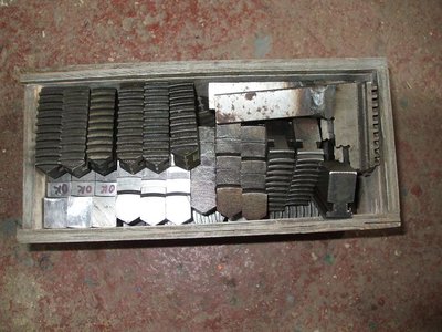

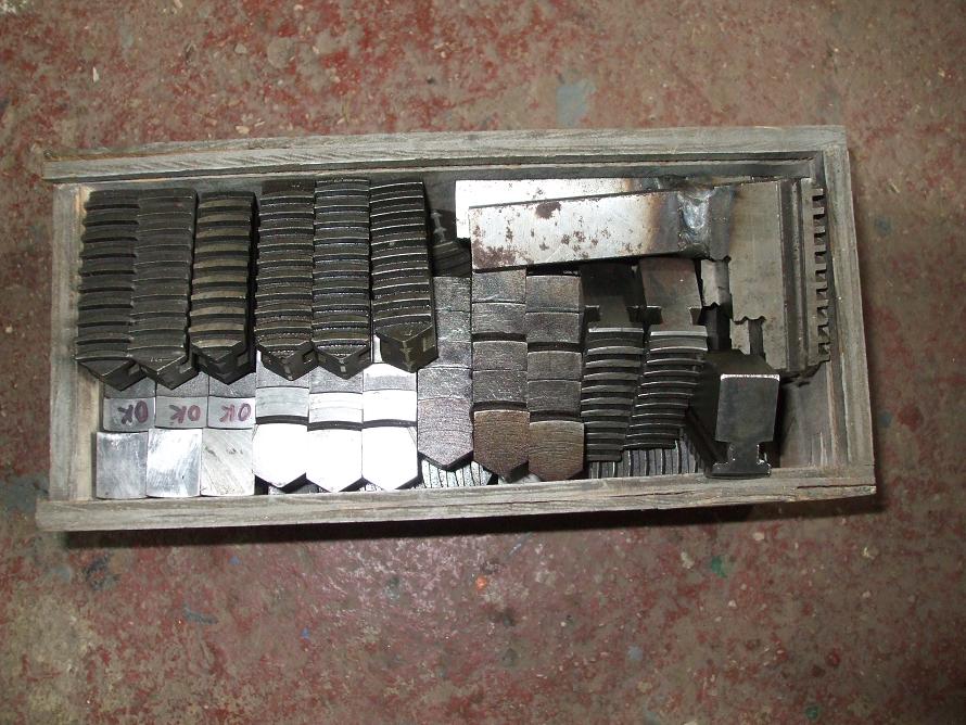

Thomeeque píše:Ahoj, nějakej dobrej trik, jak upnout do soustředné 4-paknovky poměrně dost přesně excentricky? Upínám válec D=34mm, potřeboval bych ho vyosit o 3.75±0.05mm. Akorát mi teď, jak to píšu, dochází, že už se to asi nevejde do normálních paken a budu tam muset dát ty opačný (je to jen 80ka), čimž se to ještě víc komplikuje.. hmm, možná kdybych dvě pakny posunul o zub, že by to ještě vyšlo.. a to by vůbec mohlo bejt užitečný, i kdyby došlo na ty opačný.. zajímavý hlavolam, já snad neusnu :)
Na takéto prípady mám spústu nespárovaných pakní, ktoré som pozháňal na burzách, alebo šroťákoch. Na ne buď navarím, alebo odfrézujem čo treba, prípadne osadím podla potreby

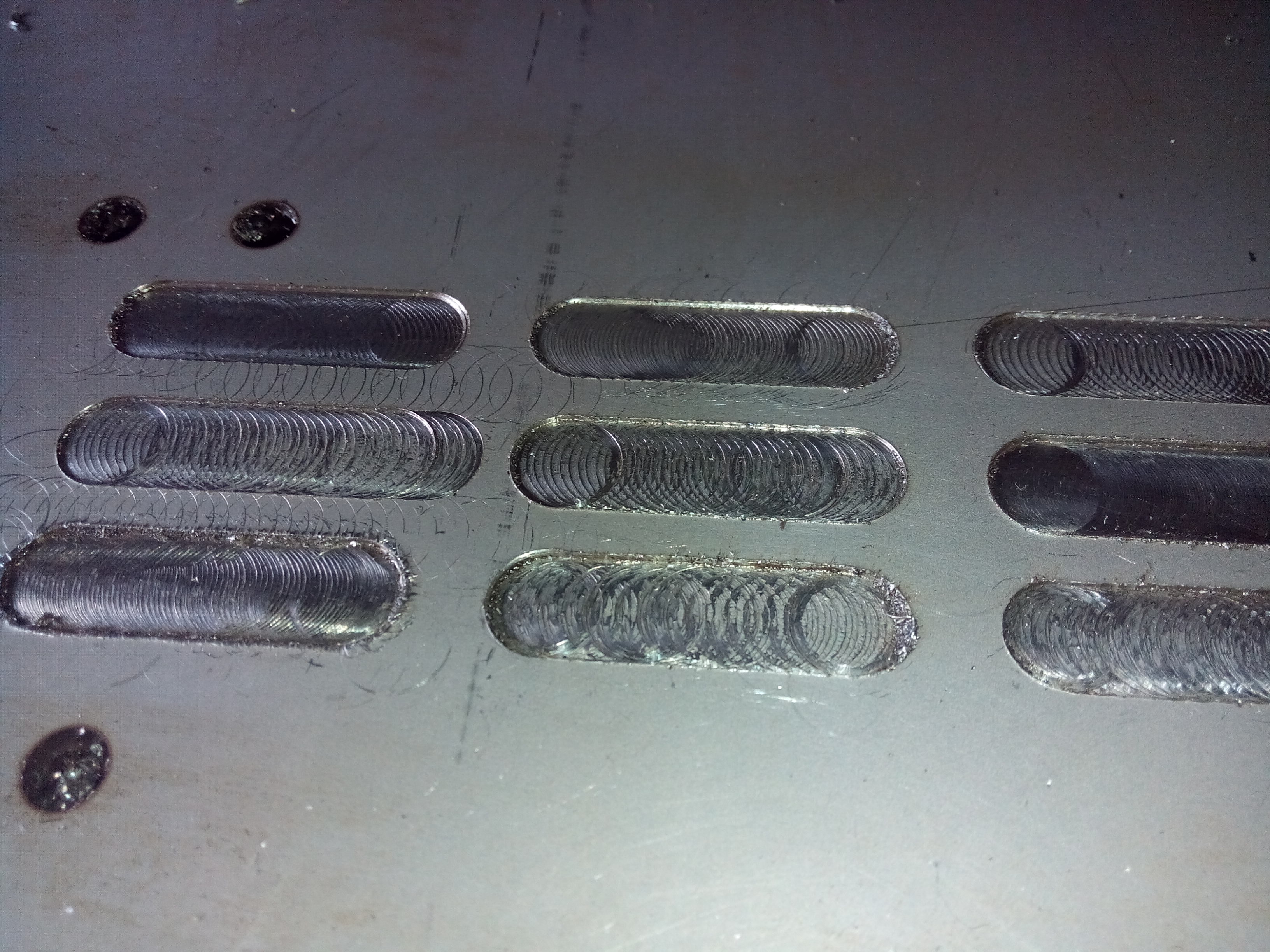

Zdravím ve spolek,
sháním nějaký tip a trik..
potřeboval bych do broušeného nerezu (nevím přesně, nějaká potravina) tl 2,5mm plech udělat 0,6mm hluboké "drážky" které by mohli ideálně kopírovat frézu, tzn začíná půloblouk o průměru frézy, pak plocha a končí půloblouk průměr frézy.. protože mám rukou řízený stroj, přišlo mi nejjednodužší dělat to "najednou", právě konkrétní frézou (8mm /10mm). Nevím jestli tím dochází částečně k souslednému částečně nesouslednému obrábění, jestli je to tím nerezem (přijde mi blatojidní),tupou frézou, či (pravděpodobně) mýma rukama, ale dycky se mi jakoby "vytlačí" okraj (řekl bych víc na jedné straně) matrošu nad nulu. já bych potřeboval aby to zůstalo povrchově čistý, aby se nemuselo zasahovat do brusu nerezu.. zkoušel jsem 2/4 břit od 30 do 600 otáček (což bude porod upnout a nerozvibrovat na tak tenkým plechu) a stejněje to hnusný..
zkoušel jsem zápich 0,2mm cesta na druhou stranu (30mm), zápich 0,2 (na-0,4) na druhou stranu zápich 0,2 (-0,6) stejně tak rovnou na 0,6, nebo jel několikrát lízat povrch a pak teprve jít hlouběji.. různé posuvy (vč ručního) a nepoužitelný..
Omlouvám se za stupiditu dotazu, holt nejsem z oboru a jsem dost panic..
PS: nejde mi o povrch po fréze, přijde tam vlepit 0,5mm výměnný štítek s popiskem. A zkoušeno na 5mm plechu nebroušený, matroš stejný.
Díky za tip a trik..
