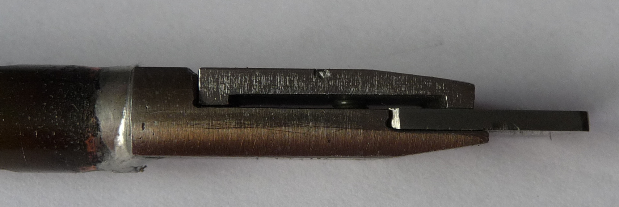

Ahoj, já je kupuji v Tchořovicích na burze (bude 30.5.). Nějaký pán tam prodává různé tvrdokovy (plátky, vrtáky, frézy...) a kromě toho plátky - viz foto. Cenu přesně nevím ale je max 100,- za kus, podle váhy. Rozměry jsou 15 x 75 a různé tloušťky (1-3 mm asi). Nechal jsem si je na drátořezu přeříznout, nabrousil jsem je, vyrobil škrabák a vesele škrabu. Na kaleném loži SV18 je musím brousit poměrně často, ale na obyč. litině (suporty) drží jak hrom. Zkoušel jsem brousit různé plátky do nožů, ale těmhle se nic nevyrovná :)
