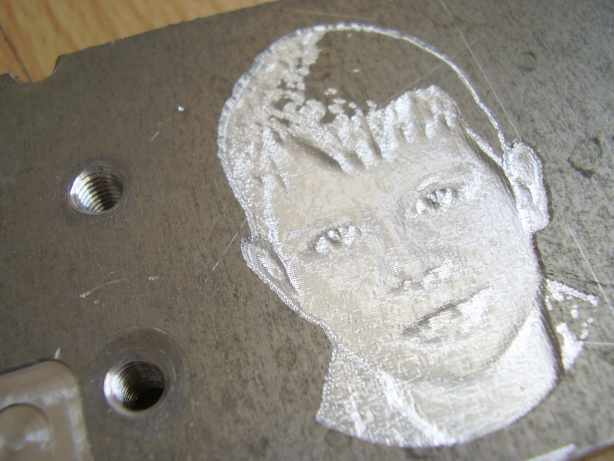

prichy
Příspěvky: 762
Registrován: 29. 7. 2006, 11:05
Bydliště: Sokolov
13. 10. 2008, 8:26
takze vysledek pouze z machu tak jak to vypadlo z masiny, asi priste pustim osu Z trochu dolu.
Frezovano gravirovaci 30stupnu 0.1mm frezou.
rozmer cca 40*50mm rychlost 120mm, nehrubovano (proto tak pomalu v klidu)
material dural
doba 3hodiny.
(chtelo by to kvalitnejsi foto, synacek nechtel postat, tak jsem to vyfotil z fotky papirove....celkove to bylo rozmazane a malo kontrastni)
Prichy

Akorát by to asi chtělo příště tu fotku napřed znegativnit, protože takhle to vypadá jako negativ...
prichy
Příspěvky: 762
Bydliště: Sokolov
14. 10. 2008, 7:44
ne ne, je to spravne, chci udelat formicky na cokoladu na vanoce, akorad to chce nejakej ramecek okolo, udelat to celkove hlubsi a vylestit
