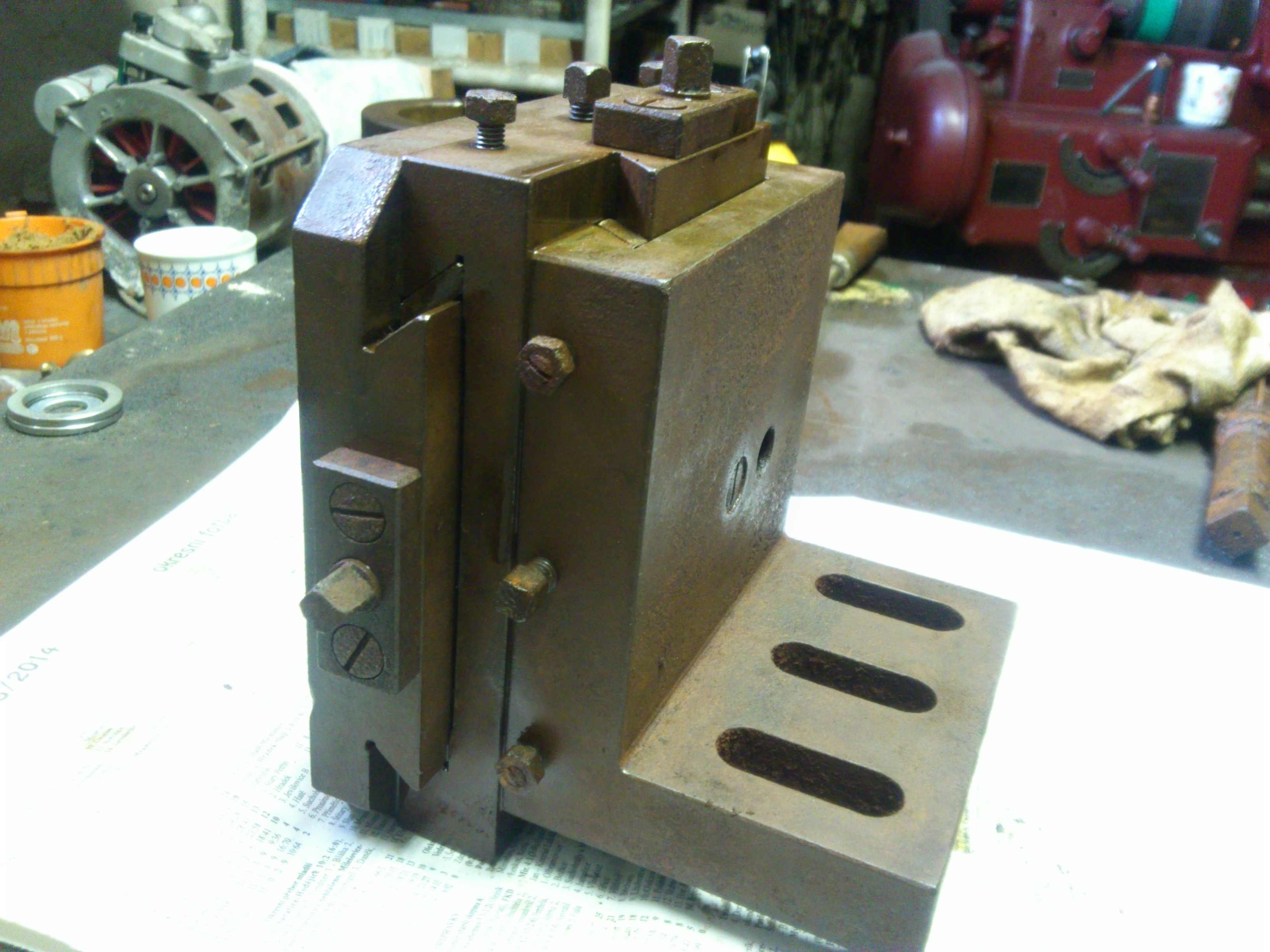

Po delší době přidávám fotky nečeho, co nevím k čemu slouží :D
Je to nějaký přípravek k soustruhu ale co přesně nevím.
Buď se to přídává na suport místo nožové hlavy a nebo sem si říkal, že ,,možná" se to přišroubuje přímo na vřeteno místo univerzálního skličidla a na ty drážky se přichytí už obrobek, no sám nevím.
Proto se ptám starých praktiků, zda se s tím už někdy setkali nebo spíše vědí k čemu to sloužilo.
Podotýkám, že jde šroubením posouvat jak vertikálně tak i horizontálně.
No, sem sám zvědavý na Vaše komentáře :)

To se natoci misto univerzalky a na ten uhelnik upnes obrabeny dil
potom ho muzes patricne vyosovat treba pri vyrobe klikovky do modelu

to myslíš opravdu vážně nebo si běláš prd..l ? :lol: je to taková podivná licní deska :lol: k SV18 místo univerzálky ,když potřebuješ točit to co neupneš do klasický licní desky :wink:

Moc dobrá věc, třeba když se točí matka do příčného suportu, nebo do pístu otvor pro pístní čep a pod.

jj ten přípravek funguje takto:
https://www.youtube.com/watch?v=kn3aqjXD14o" onclick="window.open(this.href);return false;
k pochopení je to když vřeteno stojí na začátku a na koci videa ;-)
Jinak nějaké další info včetně plánků obdobných přípravků je v příspěvcích od Francotirador-a i mojích v tomto vláknu http://www.c-n-c.cz/viewtopic.php?f=76& ... &start=120" onclick="window.open(this.href);return false;

Jojojo, děkuju za příspěvek, už je mi to jasné :)
