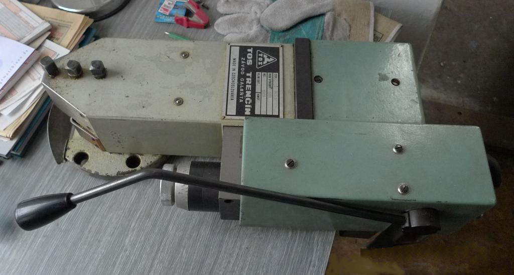

A panove prosim vas ako je to s tou kopirkou na zebraka ? Da sa tam cosi dopasovat?? Mate nietko nieco take na zebrakovy?? Dikes

Nejmenší kopírka je IKS1, ta jde nabastlit na většinu soustruhů. Sehnat ji ale bude horší.

na prckách se dá kopírovat i pomocí tohoto http://www.tumlikovo.cz/precizni-pakovy ... ruhu-mn80/" onclick="window.open(this.href);return false;

U Tumlíka je kromě pákového suportu také manuál k té IKS1 http://www.tumlikovo.cz/wp-content/uplo ... ly/IKS.zip" onclick="window.open(this.href);return false;

No vyzera to super aj som ich zopar nasiel na nete ake uz boli fuc :cry: skusim este daco pozhanat.
Kukal som na tu moju s28 ma riadne velku ribinu na kopirku myslite si ze by sa dalo zohnat aj cosi vacsie?? A pazuje hociaka kopirka na hociaky sustruh alebo je to tipizovane jednotlivo? Priklad kopirka z sv 18 pasuje na su 32 a aj na s 28? Od coho to zavisi len rozmery alebo musia sediet aj ine veci?? A ku kopirke treba samostatnu nozovu hlavu a hydraulicky motor, hydrauliku?

Uz som to nasiel na s28 ide len iks1 tak musim zhanat len tu :)

Za tu IKS 1 jsem dal kdysi 16 talířů, ovšem byla komplet vřetně trámce, hrotů, držáku šablony, hybrauliky, náhradních pružinových plíšků a velké sady nožů. Na bazoši jsem ji viděl v kompletu jen jednou tedy hydraulika, kopírka, trámec a hroty. Samotná jednotka je k prdu :wink:
marian.783 píše:........ Priklad kopirka z sv 18 pasuje na su 32 a aj na s 28? Od coho to zavisi len rozmery alebo musia sediet aj ine veci?? A ku kopirke treba samostatnu nozovu hlavu a hydraulicky motor, hydrauliku?
Lebo som clovek veciam neznaly a chcem znat :mrgreen:
Dikes :)
A četl jsi ten manuál vůbec? tam je úplně všechno napsané, včetně všech typů soustruhů na které to můžeš namontovat a je jich tam věru hodně, na SN 200 len v kolmej polohe :wink: , z toho vyplývá že manuál je ve tvém rodném jazyce :)
