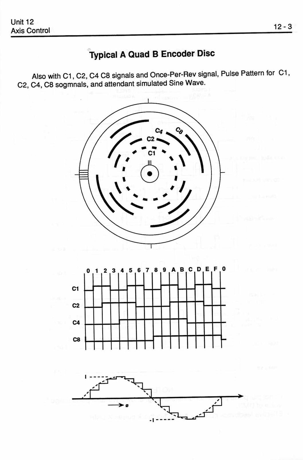

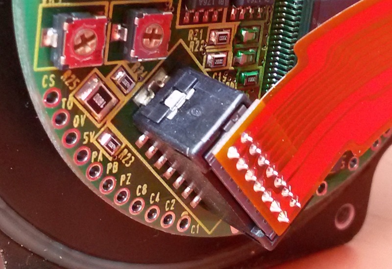

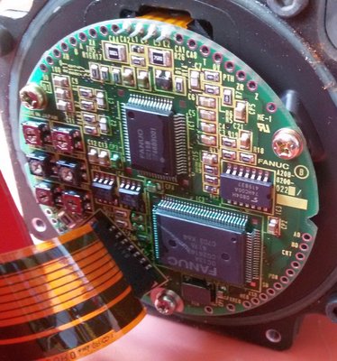

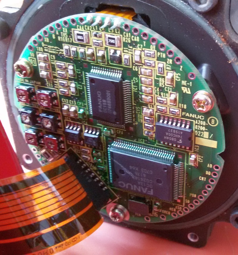

Tak jsem to očuchal, v tom konektoru je vyvedeno nějaké složitější "povídání", nicméně takové ty standardní signály (ABZ, C1248) jsou vevnitř velice dobře přístupné coby měřící body (viz.), nebude problém si je případně vyvést.. Áček a Béček jsem napočítal 2048 :)
