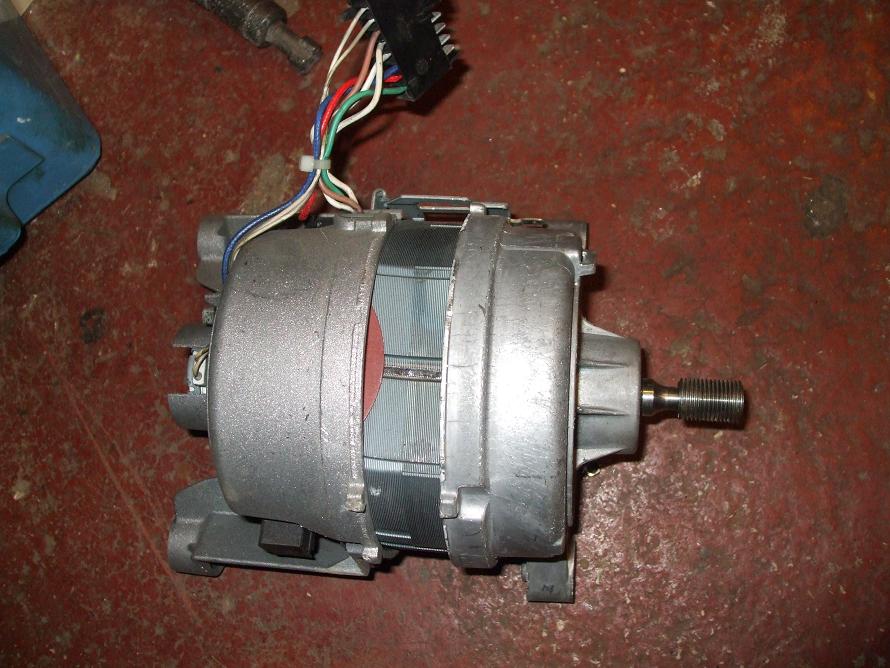

motor z pračky v praxi

No otacat sa to otaca, prevod by to chcelo lepsi ako 2:1 navyse pri najnizsich otackach pri vrtani velkeho priemeru nedrzi otacky ale pulzuje, bude to treba vychytat, ale hreje sa mi triak chce to dat na chladic, a potom to budem skusat vyladit.
http://youtu.be/HMelLWAs2WE" onclick="window.open(this.href);return false;

YouTube kanálTo je ten fahradův regulátor? To "klokotání" při vyšších otáčkách jde už z motoru?atlan píše:TAk hodim tu jedno zbytocne a hrozne video, za ktore sa hambim
to bude spíš tím jak se motor snaží držet otáčky a hmota vrtačky to předeběhne (mám podobnou vrtačku na chalupě a ty pazvuky umí bez zátěže taky) chtělo to trošku zatížit a hluk by zmizel
jo dal bych tam setrvačník ,jako měli kovářské ruční vrtačky před 100 lety... a byl by sametovej chod

U mojí verse čínské vrtačky dělá ten kravál spojka ve vřetenu . Kdysi jsem tam shora nacpal zelenou A00 a od té doby je klid

"Ale Mlho, vždyť celou dobu o tom hovořínme ve vedlejším vlákně!?"qwer píše:Poprosil by som o radu- kde by sa dala zohnať tá regulácia otáčok na taký motor ako na fote? Chcel by som s ním poháňať vybrusovacie vreteno, dík za rady
Ne vážně - schema k regulaci pračkového motoru je v "Elektronický regulátor otáček minisoustruhu".
Jsou tam tací kteří Ti ho prodají sestavený a oživený

Tak ja uz frezuju, na zkousku sem vzal zelezo, hrubovaci frezu 12mm TK a do hloubky 5mm sem vzal bokem frezy asi 4mm a jelo to
Posuv nevim, jel sem jen koleckem ale spony litaly pekne. Motor mam 370W prevod 1:2.5 na vreteno, ale silu to ma teda fakt velkou. Minimalni otacky zatim nevim nedodelal sem jeste krouzek na otackomer. Budu delat jeste HSS 16tkou
Dneska sem delal tri kusy, frezovani 6tkou TK do zeleza. Jeden kus asi 45minut, pustil sem tri po sobe, takze vi jak dve hodiny trvale a na motoru udrzim ruku.
