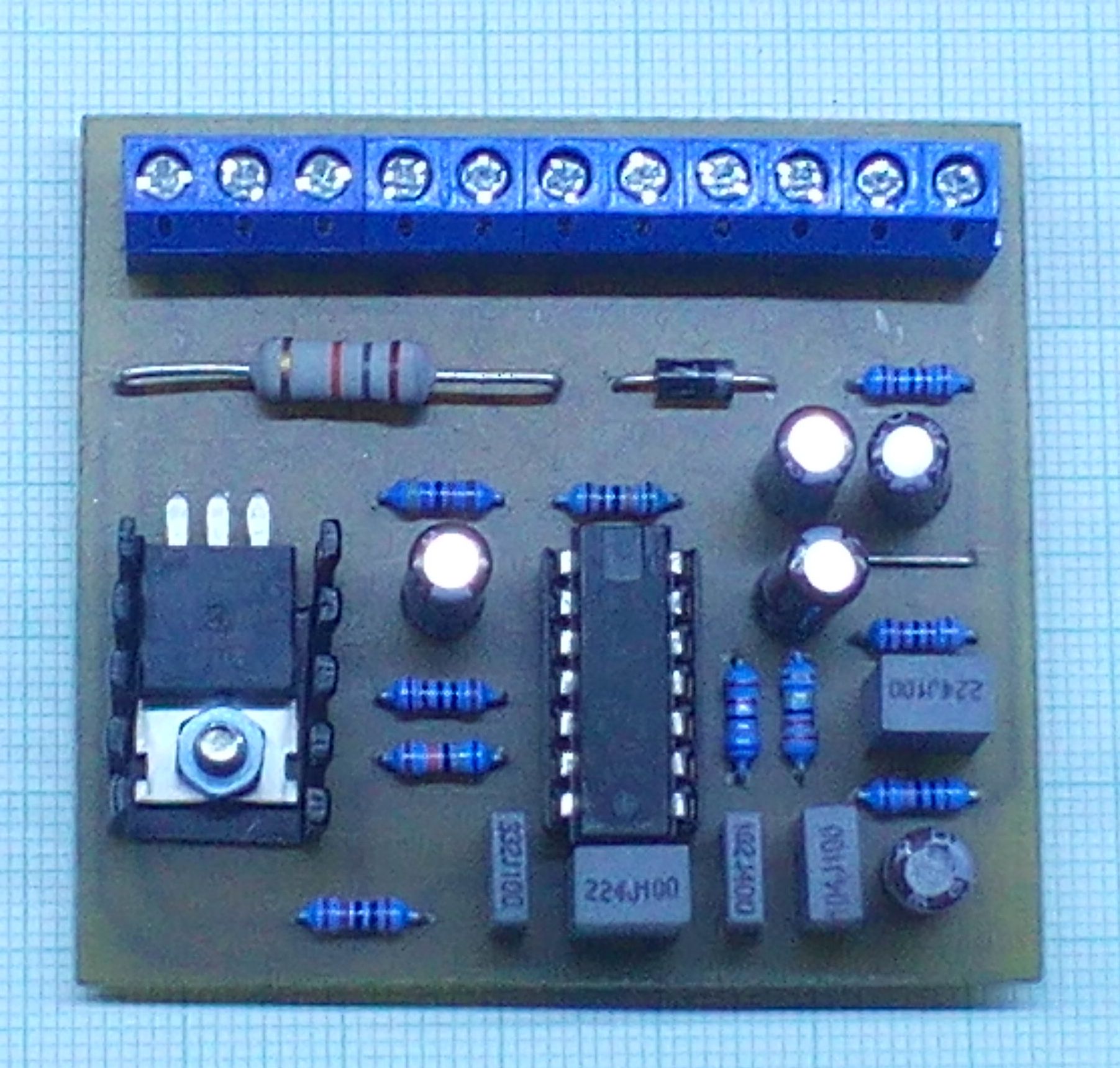

Nazdar chlapi. Nějaký čas sleduji toto téma na regulátor pračkového motoru. Je mi vás líto, že Fahrrad přestal komunikovat. Já jsem mezi tím udělal vlastní regulátor a budu jej nabízet pouze sestavený a vyzkoušený.
Regulátor je určen pro sériové motory s tachogenerátorem (pračkové). Osazeno je to zakázkovým čipem, který je určen k této regulaci, triakem a pár drobnostmi kolem. Triak 10A / 800V. Regulace funguje od 0 do 100%.
Více je vidět na fotce. Regulátory budou k dodání cca do 10dní, hned jak mně přijdou plošné spoje z výroby. Cena regulátoru bude 550,-Kč + poštovné.
Pokud bude mít někdo zájem o tento regulátor, tak mi prosím napište soukromou zprávu.
