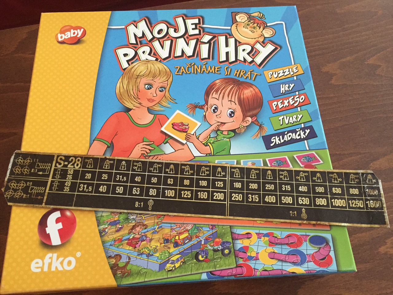

Zdravim,
tak jsem po nekolika hodinach prekreslil rychlostni tabulku k soustruhu TOS S28 z roku 1964. Treba se nekomu bude hodit, snazil jsem se o nejvetsi vernost vuci originalu, ale nejsem zadny grafik. Rozmery by mely byt 359 x 55 mm.
Nevim, na kolik vyjde vyroba nove plechove tabulky a tak uvazuju o vyleptani z kuprextitu. Popr. ma to smysl treba gravirovat - hlinik, mosaz? Zjistil jsem, ze existuje jeste verze se trema rychlostnima radkama, napr. rok 1962,
ta bude snad v brzke dobe nasledovat.

Ahoj, já jsem si podobný štítek kreslil na VS32. Jeho výroba mě vyšla na 100 Kč + 80Kč poštovné. Rozměr 64 x 33 mm.
Je to děláno takto cituji:
používám eloxový podtisk, to znamená, že se tiskne barva do neutěsněného hliníku,
následně se doeloxuje, takže štítek má odolnost jako eloxovaný povrch.
Pracuji s programem Corel Draw.
Zpracování podkladů jsem si udělal sám jinak by překreselení stálo 200 Kč
Můžeš poptat u: http://www.pplaser.cz/" onclick="window.open(this.href);return false;
Já jsem byl spokojen.

Nemusíš kreslit, protože už před nějakým časem jsem to dělal a je to i tady na fóru: http://www.c-n-c.cz/viewtopic.php?f=82&t=6478" onclick="window.open(this.href);return false;

Samozrejme jsem si vsiml, ale je to takove ... moc moderni :D

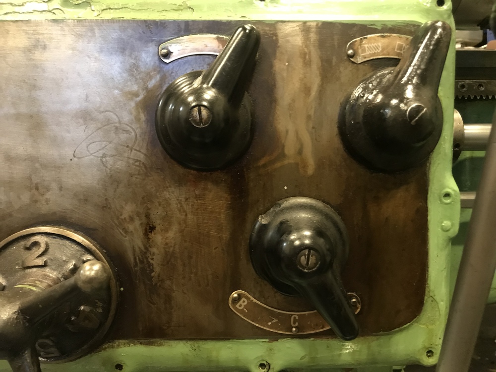

Nemá prosím někdo překreslené i ostatní štítky?
set mají tady: http://www.gravirovani.com/sada-stitku- ... -id63.html
Bohužel tam nemají obloukové štítky na závity atd. . :roll:

Já jsem si říkal, že jsem je někde viděl a tuším - jednou si mi je posílal na mail. Ty obloukové jsem nikde neviděl a ani nemám podle čeho je obkreslit. Našla by se nějaká dobrá duše, co by mi je vyfotila hezky ze předu? Obkreslil bych je.

Skocil jsem vyfotit. Ale nemam to jeste ani ciste

Děkuji. Zkusím to nějak překreslit, ač ještě nevím jak. No kdyby měl takovej stav, tak to neřeším :lol: :lol: :lol: .
