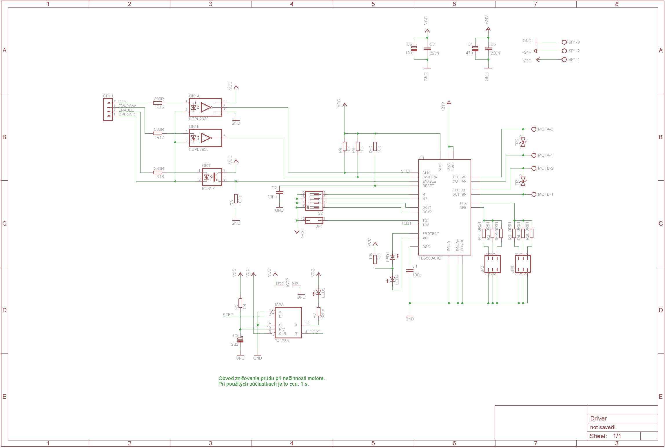

No. Nakoniec som to vyriešil (?) takto:
Power up/down sekvencia bude na výkonovej časti, z ktorej budú prakticky napájané 3 drivery. Ak mám ísť podľa datasheetu TB6560, tak najskôr sa zopne VDD po zapnutí nejakého hlavného prepínača. Relé s časovým oneskorením potom zopne výkonovú časť. Podľa datasheetu zo strany 26 som z grafu vyčítal, že dobré bude, ak sa najskôr log. 1 dostane na RESET a potom na ENABLE. Preto som ENABLE zapojil k zemi a po otvorení optočlena (ktorý bude riadený z CPU) sa pripojí do log. 1. Príde my to také prirodzenejšie, že driver je schopný činnosti až keď mu to dovolím ja (viď schéma).
Táto schéma obsahuje prakticky len súčiastky potrebné na fungovanie TB6560, "sleep" obvod a optočleny. Takýchto driverov by som chcel 3 a maly by mať spoločné napájanie (zdroj, filter, stabilizátor...), spoločnú prepäťovú ochranu + poistku (*ky?). Uvažujem správne? :)
A ešte hádam posledná otázka. Je vhodnejšie použiť optočleny mimo driverovej dosky (niečo ako oddeľovacia doska), alebo môžu byť na driverovej doske, ale na nejakom slušnom mieste niekde pri kraji, ďalej od prípadných rušivých elementov? Lebo vidím, že tvoje zapojenie nemá optočleny na driverovej doske, ale zase som videl zapojenia, ktoré ich tam majú.. :)

BlackJack píše: .....
IMHO jednu přepěťovku společnou ano, ale rozhodně bych osadil základní pojistku ke každímu driveru. Maximálně vypadne jedna osa a (odse..) odnese to jen nástroj a materiál.
A nebo všechno jištění jen jednou, ale pak je dobrý mít jeden driver uloženej v šuplíku, což se hodí pokaždý, ale jsou to blbě uložený peníze... :D
Kilovolt
Příspěvky: 829
17. 5. 2015, 7:38
Ještě taková maličkost-malej kondr na resetu-ten reset by se měl deaktivovat při ustálení obou napájecích napětí a podle mojeho hrubýho výpočtu je čas RC členu na schémátku 0,4ms, což mi přijde málo- já mám 0,5s a chodí to už pár let 8) :lol: . Takže moje doporučení je 100kohm a 22mikroF. Můžeš změnit a nemusíš :lol: KV

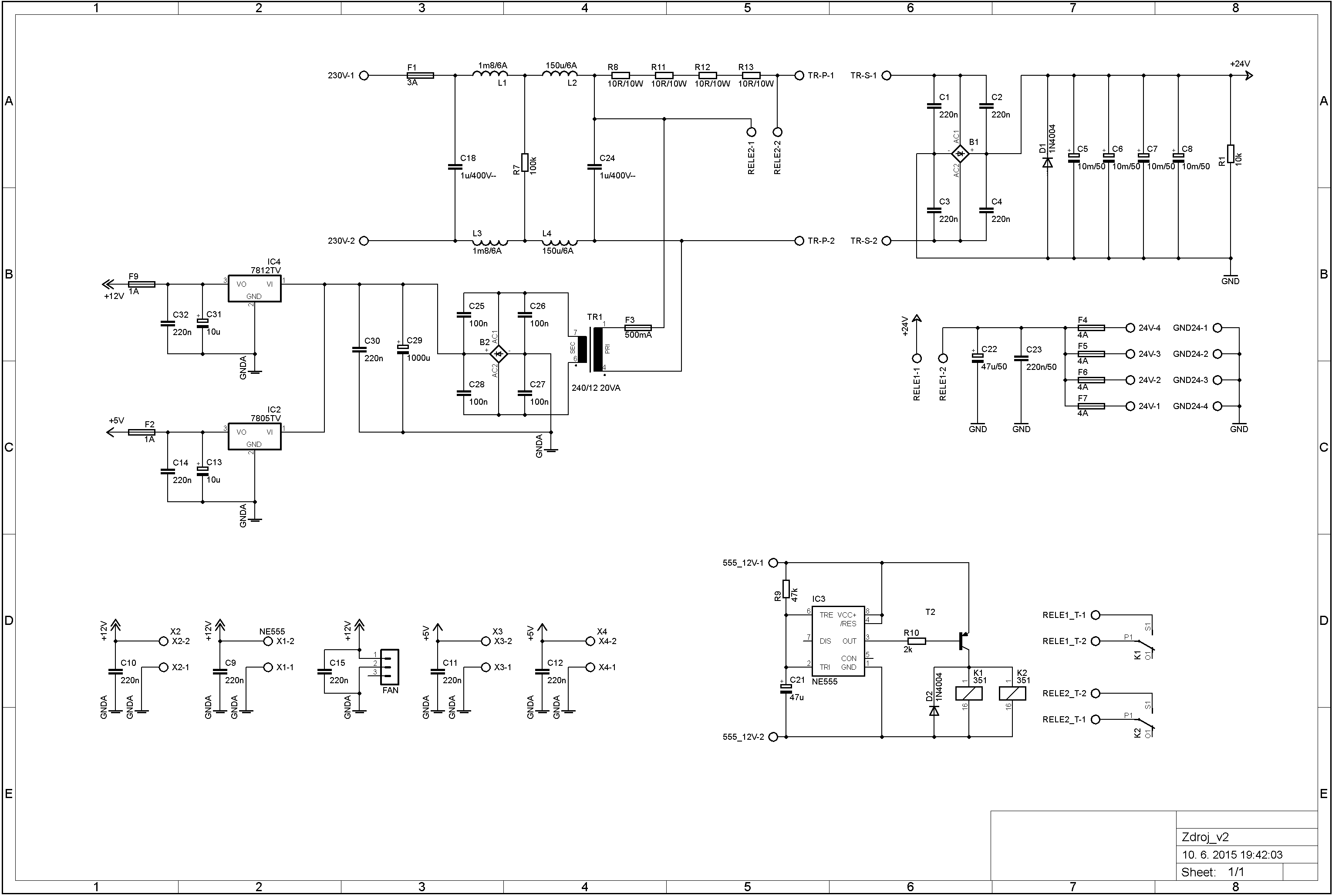

Tak som tu zas, tento krát s návrhom zdroja.
Skladá sa z 3 dosiek:
1.) Sieťová doska = pripojenie sieťového napätia, odfiltrovanie, spomalenie 4x10R (a neskoršie premostenie s relé). Ďalej je z tejto dosky napájaný, okrem výkonového toroidného transformátora, aj menši transformátor 230/12V/20VA, z ktorého sa budú napájať 5V a 12V vetvy.
2.) Výkonová doska = usmernenie a filtrácia sekundárneho napätia na toroide
3.) Doska oneskoreného zopnutia = časovač s 555, kde po nejakom čase (ešte neviem akom) sa zopnú 2 relé, ktoré premostia výkonové rezistory (tým sa dostane sieťové napätie priamo na toroid) a pripoja výkonové obvody k výkonovej časti zdroja (drivery, motory...)
A ja sa len chcem spýtať, či to vlastne bude fungovať. Podľa Multisimu, aj hej, ale program nedokáže nasimulovať naozaj všetky situácie. Chcem si spraviť jednoduchý, a hlavne dobre odfiltrovaný zdroj pre napájanie TB6560 a podobných obvodov.

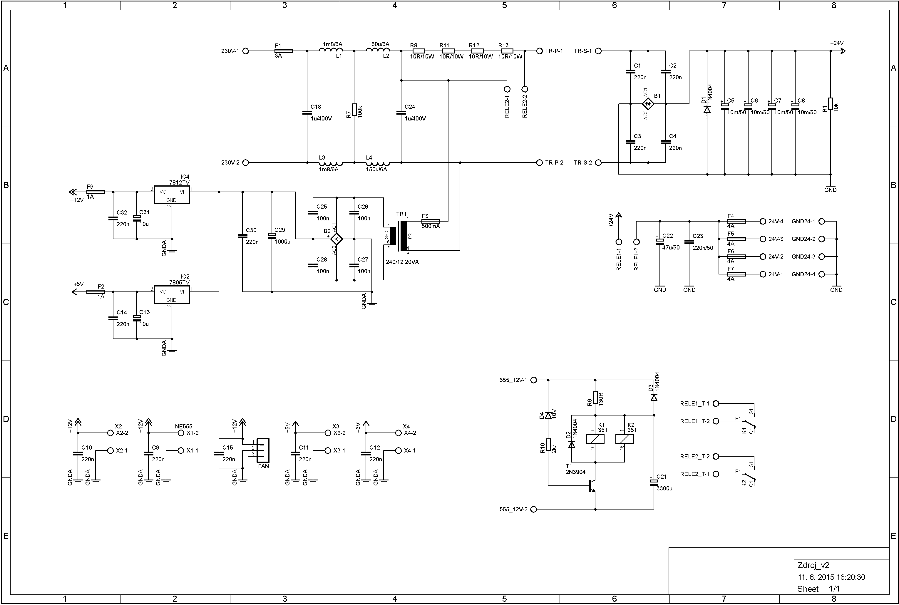

S jednou zmenou:
Příspěvky: 9589
11. 6. 2015, 3:50
A, vidim můj "pomalu zapni, rychle vypni" obvůdek :) Asi bych ho pověsil ještě před 7812 (a dal D4 cca 12V), aby to na pokles reagovalo co nejdříve.
Těch 24V je skutečná hodnota, kterou tam chceš mít?
11. 6. 2015, 4:42
1 - Je zvykem malovat schemata tak, že signál jde zleva doprava. Takže ty zdroje 5 a 12V měly mít výstupy vpravo.
2 - Proč tam cpeš tak strašné kapacity na přemostění greatzů?
3 - Co má dělat ta dioda v závěrném směru na výstupu?
4 - Když budeš z jednoho sekundáru dělat 5V i 12V, tak ten 5V stabilizátor bude i při ne moc velké zátěži na 5V pořádně topit.
Buď bych tam dal DC-DC měniče, nebo namotal ještě pár závitů a udělal druhý sekundár.
Pokud tam dáš DC-DC měniče (z eBay za 1-2 USD, postavit se dají ze součástek kolem 20 Kč - MC34063+tlumivka+pár pasivů).
Pak bys ani nepotřeboval to druhé trafo, ale celé bys to mohl napájet z toho hlavního (dneska je rozhodně levnější DC-DC měnič, než další trafo).
Nejjednodušší by ale bylo vzít 5V i 12V z PC, které k tomu stejně bude zřejmě připojeno.
5 - Zvaž spínání výkonového napětí signálem z PC. Pak se silařina připne až poté, co neběhne CNC SW, takže už nebude nic kmitat nebo plavat.
6 - Složité přemosťování limitačních odporů na primáru je pro takové příkony, jaké pro CNC budeš potřebovat, asi zbytečný overkill.
Nebude to asi třeba vůbec, ale pokud už bys to fakt chtěl, tak bych tam strčil klasické NTC třeba z vadného PC zdroje.
7 - Těch 24V a šílené proudy je dost nešťastná kombinace. Pokud použiješ malé drivery (ala TB6560 nebo dokonce Pololu) a malé motory, tak žádné šílené proudy nepotřebuješ, přes 3A celkového odběru na 24V se zřejmě nedostaneš. A pokud chceš nějaké mocnější drivery a motory, tak je 24V podle mě zase málo.
