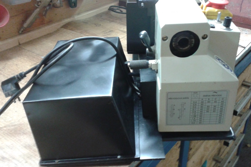

Tak jsem dokončil dílo. Přikládám pár fotografií, kde je vidět více.
V krátkosti. Na motoru zůstala původní řemenice, koupil jsem drážkovaný řemen. Je to tedy darda, cca 300 korun za kousek řemínku (platí se za každou drážku), nechal udělat protikus na tu předlohovou hřídel. Poměr cca 1:2,5, takže původních 13000 ot. dostanu na 5000 ot. původního motoru. Ovládání na první pohled stejné, jen regulace je triaková s plynulým rozběhem.
Už to není taková kompaktní konstrukce, je to více méně pionýrština, ale když klekne motor, dá se jednoduše vyměnit (je na konektoru). Motory určitých typů praček jsou podobné (parametry, rozteče uchycení, atd.)
Ukáže čas. Teď to fičí. Motor má navrch, teď pokulhává tuhost šasi. Majitel musí s rozumem využívat sílu motoru.

Pěkně udělané. Ještě bych vyhodil tu triakovou regulaci a místo ní tam dal regulátor se zpětnou vazbou.
Více využiješ vlastnosti motoru. Mohu ti doporučit regulátor s U209B.

Zaujimavy tuning,
Zaujimalo by ma na co to je dobre, ci k rozhodnutiu k takejto uprave dochadza po spaleni povodneho motora, alebo umyselne..
Ja som si Promu 300 doma pekne doladil, nastavil vole, zaskrabal plochy, kupil si slusnejsie upinacie hlavy (3-4 celustove), kupil rychloupinaciu hlavu na noze, digitalne odmeriavanie, pouzivam dobre nabrusene noze radeca, robim mosadz, dural, bronz, med, nerez... a ani raz som nepocitil ze by bol motor slaby..
Dokonca som vrtal dieru 18mm vrtakom a islo to.. samozrejme s predvrtanim..
Pri obrabani uz skor vidim problem v tuhosti celeho sustruhu..

Ono to není regulace typu "vysavač". Ale je to docela sofistikovaná regulace se zpětnou vazbou, kterou jsem kdysi vymontoval z nějakého motorového podavače šroubů. No teď se ta deska i pěkně hodila do původního prostoru. Bohužel byla dělaná na zakázku a nenašel jsem dokumentaci. Jak už jsem na začátku zmínil, důležitá byla cena přestavby pro majitele. Takže se použilo co bylo.
