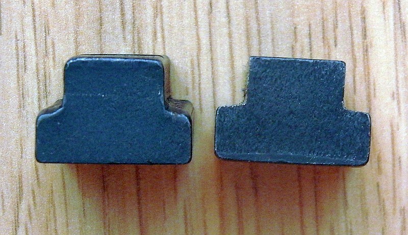

No a nebylo by jednoduší vzít pilník a začistit T-drážky? Já jsem to tak u FN22 taky udělal. Ono jde totiž o to, že když to začistíš, tak ti tam budou díly vyrobené dle normy pasovat. V opačném případě musíš vše upravovat. Já jsem zkusil kde mi drhnout T-šrouby a jistící kameny a na těch místech jsem to zapiloval tak aby to procházelo.
Spíš uvažuju T-drážky vůbec nechat někde vybrousit. Ony jsou totiž jen frézované a v důsledku toho jsou v nich pak jistící kameny volné a nefungují tak jak mají, tj. nasadit třeba svěrák aniž bych ho musel rovnat úchylkoměrem. Mam tam drážky 12, takže bych to nechal udělat třeba na 12,1H8 a k tomu bych si udělal pasující kameny. Dost by mi to pak šetřilo čas nemuset pořád vše rovnat do osy.

moja zkušenost s unimax shopem viz. toto vlákno ...viewtopic.php?f=83&t=15544&start=15"
a v ní konkrétně včerejší příspěvek s upinkami :twisted:

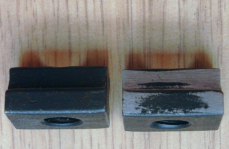

a takto vypadá jejich kvalita vlevo originál, vpravo po "dodo" pilníkem v ruce, aby byla "splněna" rozměrová norma DIN 650:
Takto jsem si to původně představoval že to bude vypadat :D, bohužel tento zdroj v české kvalitě a za čínské ceny jsem nalezl pozdě :-(

Zverak rovnat podla kamenov do T drazky som este nevidel. presnost asi ako od oka. Vola kamena v drazke+vola v zavite+vola v diere zveraku+vola v matici. Spolu mozjo aj milimeter. Niektore zveraky drazku s perim uz maju a ak ju nemaju tak je to prva vec co spravim.

U T drážek ve stole rozhodně strhnout vnitřní rozmačkanou hranu alespoň tím pilníkem, jinak je to pro zlost. Nejhorší je když tam někdo cpe obyč šrouby. Svěrák, když má být přesně tak rozhodně srovnat na hodinky. Ty kameny jsou podle mě hlavně kvůli bezpečnosti. Hrubě můžu svěrák srovnat od oka nebo úhelnicí.

to grad: Neviem ako su na tom s kvalitou teraz, ale moje su z hladiska opracovania celkom vpohode. Samozrejme ze brusku nevideli, ale od cinanov sa to ani neocakava.

fofo píše:to grad: Neviem ako su na tom s kvalitou teraz, ale moje su z hladiska opracovania celkom vpohode. Samozrejme ze brusku nevideli, ale od cinanov sa to ani neocakava.
T-matice ani hlavy T-šroubu se podle mě brousit nemusí. Stačí běžná přesnost dle požadavku normy pro rozměry těchto prvků. To ale samozřejmě není přesnost toho, co předvedl Uni-max.

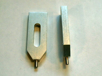

Zajímavost z dnešního brouzdání:
na autorové stránce jsou k dispozici také další fotky a plánky.
Spoustů dalších grifů a vychytávek jak co upínat a to včetně fotek a popisů, lze najít všude na stránkách Hrolda Halla

... vždycky platilo čím méně podložek, tím méně mezer, pružení a lépe to sedí :D tak nevím jestli to není překonstruované :mrgreen:

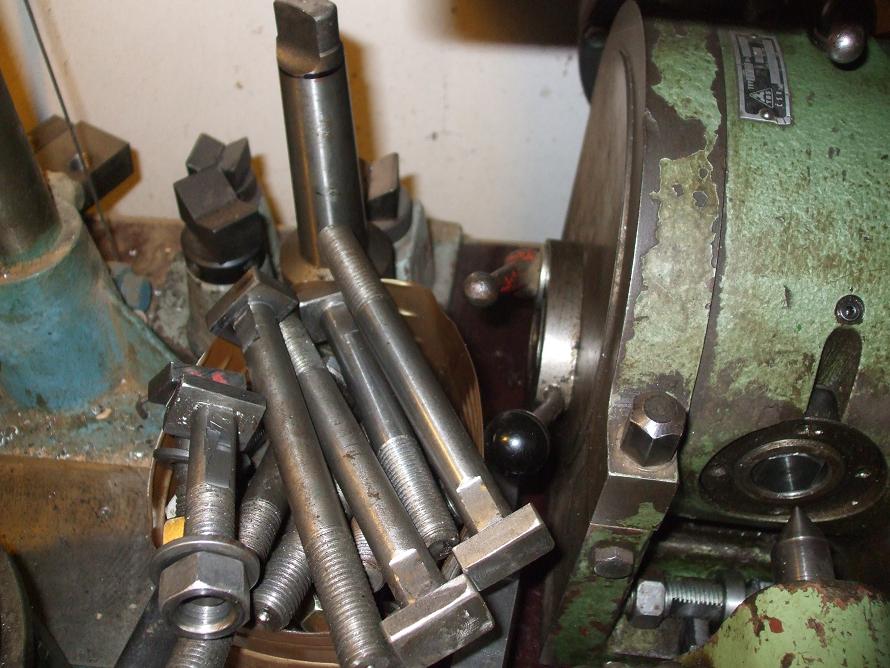

Tiež používam radšej klasické schodky, príp šrobovacie panenky. A tým upínacím maticiam som nejak neprišiel na chuť, radšej používam šroby do drážiek v rôznych dľžkach, ale pre istotu tie matice skladujem, z času na čas sa zídu
