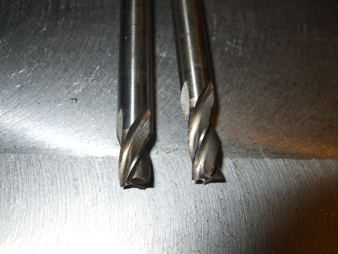

Tohle by nebylo úplně snadný ani na CNC. Nebylo by lepší místo těch vlepených štítků laserové gravírování?

vyvrtavaci hlavicku a pohrat si s geometrii noze

Co použít frézu ze zkosenými konci zubů +-45stupnů.

prochaska píše:Tohle by nebylo úplně snadný ani na CNC. Nebylo by lepší místo těch vlepených štítků laserové gravírování?
No prave ty stitky maj byt s moznosti vymeny, jinak bych to vypalil rovnou do toho nerezu pri paleni..
Jan Danda píše:Co použít frézu ze zkosenými konci zubů +-45stupnů.
Jak tam pak dam ten stitek? Bo ze bych to pak udelal hlubsi? Pac kdyz bude mit zkoseni tak udela "lem" v ty drazce? Bo jak jsi to myslel?
filla píše:vyvrtavaci hlavicku a pohrat si s geometrii noze
Pod tim nevim co si mam predstavit :)
Jde o to ze to vlastne Ma byt co nejmin videt. Je to slozitej svarenec s 8mi text poli u tlacitek a navic ma mit cca IP68+- takze cim min der skrz tim lip proto jsem to chtel jen do kapsy..

Asi ti ten plech málinko dvihá a vibruje, a pozrel by som pod lupou ostrie frézy, príp to robiť s nástrojom s opačnou skrutkovicou- aby ten plech tlačilo nadol

a proč to potom nesrazíš třeba 0,1x45st?

RaS píše:a proč to potom nesrazíš třeba 0,1x45st?
RaSi... Verim ze se tu najdou takovi mistri, co dokazou na 8-24 panelech po 8mi ovalech (64-196192 kapes) objet na rucne ovladanem stroji kazdy puloblouk (128 - 588384 puloblouku) o 0.1mm... Ja bych zvladl mozna jeden za den na 50ti zmetcich. Zacinam to vnimat tak, ze mozna bude lepsi se zeptat jestli nekdo s cnc by to zvladl?

.. problém bude asi v malé hloubce drážky, že ti špony z čela frézy lezou do boku a ty je tam přisekneš a zůstanou tam vystavené naboku, dej to na cnc sjede ti to 2/3 průměrem (objede dokola se zanořením) a bude to OK ... snad :D ... nebo dej velký točky a malej posuv, jde na té fotce vidět, že to jediné +- fungovalo, samozřejmě ostrá fréza bez sebemíň odštíplého ostří (mrkni pod mikroskopem, nebo silnou lupou), ještě mě napadá to prvně projet třeba 9mm frézou a pak 10mm, ale to nebude u tebe asi technicky a hlavně časově možné, že?

Pepa z depa píše:.. problém bude asi v malé hloubce drážky, že ti špony z čela frézy lezou do boku a ty je tam přisekneš a zůstanou tam vystavené naboku, dej to na cnc sjede ti to 2/3 průměrem (objede dokola se zanořením) a bude to OK ... snad :D ... nebo dej velký točky a malej posuv, jde na té fotce vidět, že to jediné +- fungovalo, samozřejmě ostrá fréza bez sebemíň odštíplého ostří (mrkni pod mikroskopem, nebo silnou lupou), ještě mě napadá to prvně projet třeba 9mm frézou a pak 10mm, ale to nebude u tebe asi technicky a hlavně časově možné, že?
zatím je to technicky i časově možné.. ještě nejsou ani vypálené plechy, proto to zkouším, projet to 9mm a pak 10mm múžu zkusit, ale nevím jestli to uplně vyřeší.. ale to brzy přijde (v příštím týdnu) a pak už se bude rychle vařit prototyp..bylo by asi dobrý to vyhudlat před svařením, kdyby se to posr.. tak vypálit jeden plech je menší zlo než vyhodit svařenec...

Dělal bych to taky tou 9. Potom tou 10, ale novou, maximálně ostrou. To bych utopil v oleji, klidně nějakém friťáku. Je mastnější než průmyslové minerální řezné oleje. Přiměřeně bych snížil řeznou rychlost, aby se to nevypalovalo.Stejně se to bude muset nakonec nějak opatrně odjehlit.
