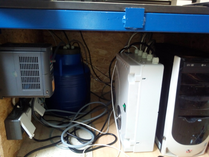

Tohle vreteno by nemuselo moc rusit
alespon vetsine lidi tady to nedela problem
kabel mezi menicem a motorem mas jakej?
nejaka fotka elektroinstalace by se hodila
ostatne to vsechno tu melo byt uz na zacatku

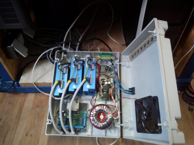

Kabel k vřetenu jem použil tento 4×1,5 JZ-HF-CY – stíněný kabel 4×1,5mm2, Ø9,5mm z této stránky http://www.cncshop.cz/kabely_c" onclick="window.open(this.href);return false; .
Toto http://www.gme.cz/fil3600-p142-116" onclick="window.open(this.href);return false; jsem použil pro odrušení vřetene. A zapojené je to tak že vřeteno je na jiné fázi než počítač a řídící systém.
V příloze jsou fotky.

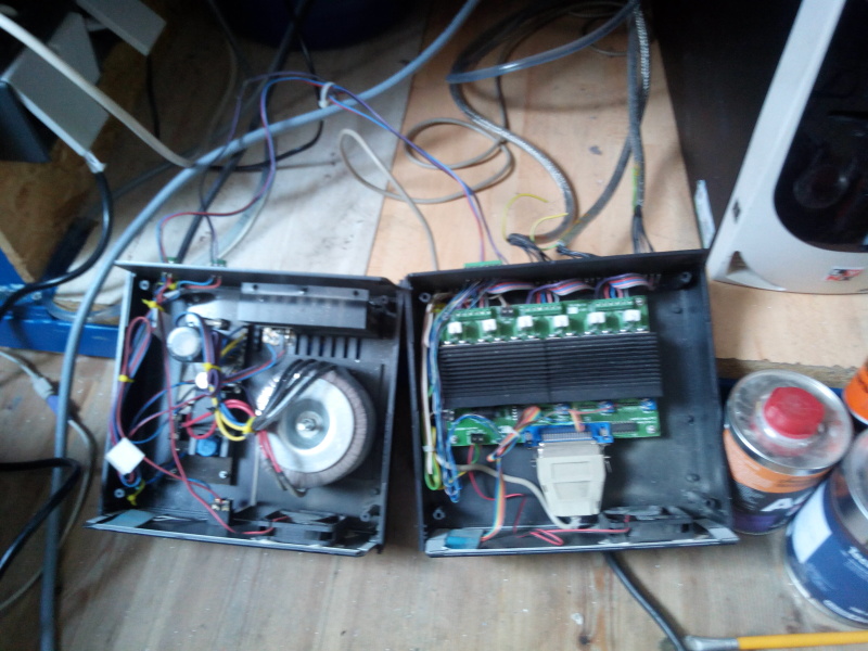

A teď ještě vše po vyjasněnou mých postupů a myšlenkových pochodů.
Na desce H1 mi chodilo vřeteno z přímé brusky Protool dgp 30-8 e .
Kvůli hluku jsem pořídil nové vřeteno http://www.ebay.com/itm/2-2KW-Spindle-e ... 3f49ea334f" onclick="window.open(this.href);return false; .
Po té H1 blbnula moc. tak jsem různě odrušoval, měnil fáze atd. podle čaučau firmy. Nakonec mi sami řekli, že to chce nový hardware který je proti rušení frekvenčních měničů odolný.
Nakoupil jsem tedy nový hardware z cncshop viz foto a vše jede jen mi to zlobí jinak. Někdy se stane že se prostě sekne jeden motor a po té se to rozjede úplně jinam než by mělo. Někdy se stane že jede a na chvilku jakoby motor vynechá a pak dojede na konec dřív než doopravdy končí kus a zatočí dřív než má. Někdy se při začátku programu místo aby jen pustil otáčky při spuštění otáček rozjede v z ose nahoru. A to vše to dělá jen někdy a zpravidla pokud to stihnu včas vypnout a najet znova nuly obrobku a pustím to znova (ten samý nezměněný program) projede celý v pořádku.
Z toho jsem usoudil že to bude stabilita systému začal přecházet na jiný systém. No a protože na machu to jede špatně, ale aspoň nějak tak nechci nic dělat s tím počítačem co mám teď u stroje a koupil jsem repasovaný s tím že na něj dám ty linuxy a po instalaci jsem narazil na latency.
