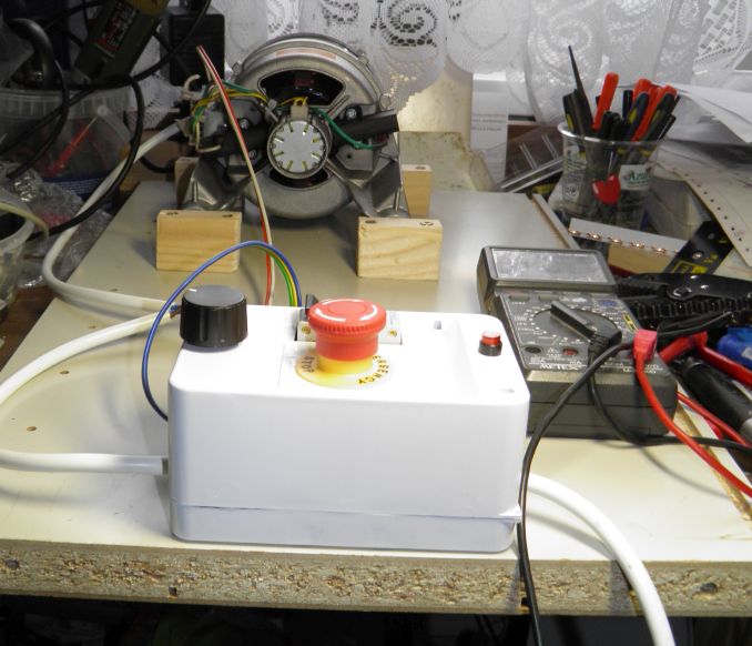

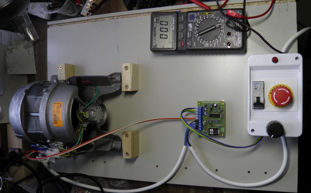

Tak jsem se konečně i já dostal k tomu, abych taky začal hrát s pračkovými motory.
Zatím příprava obvodů. Funguje to, nicméně zatím nemám nic pro simulaci zátěže.

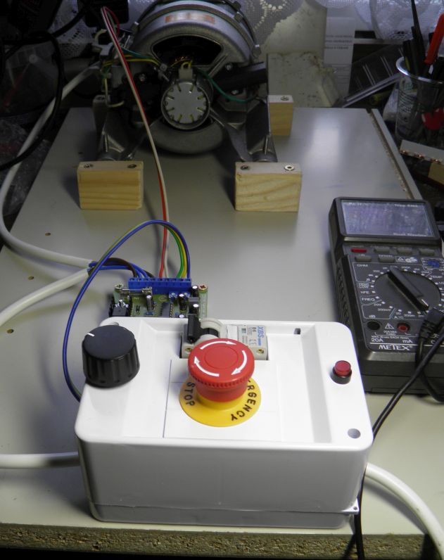

Dneska jsem udělal regulátor podle toho němce http://zisoft.de/elektronik/drehzahlregelung.html" onclick="window.open(this.href);return false;
Původně jsem si vyrobil i plošák, ale tam je to tak titěrný, že bych nebyl schopen trafopáječkou to zapojit. Tak jsem použil plošák podle Fahrada a jenom vyměnil součástky, jedna přibyla a tuším 2 ubyly, Musím konstatovat, že toto zapojení mě vyhovuje daleko víc než Fahradovo, poněvadž jsem si nastavil bez problému otáčky na hlavičce vrtačky od 300 do 1500. Toto rozmezí funguje za použití potenciometru. Pokud bych vyvedl i druhý trimr ven na víko kastlíku, tak by regulace byla možná v podstatně větším rozsahu. Takže jsem nadmíru spokojen, žádné cukání ani trhání se nekoná. Nepotvrdil se ani názor, co zde padl, že odpor v sérii s tachem musí být 2k2 a ne 22k. Takže nevím, proč se někdo nepokusil postavit to podle odzkoušeného schematu. Já trouba se taky nechal ovlivnit.

Nerozumím, to schéma jsem sem dal pouze pro inspiraci. Ale pokud to dobře chápu, tak jsem měl něco okopírovat. Pozorný člověk si všiml, že můj DPS s TDA1085C je úplně jiný, než toho němce.Mex píše: Proto.
http://zisoft.de/wp-content/uploads/201" onclick="window.open(this.href);return false; ... ltplan.png
Ten DPS jsem navrhl pouze k měřícím a testovacím potřebám. A schéma je datasheetové zapojení.
Od samého začátku jsem psal, držet se datasheetu.Jim112 píše:Nepotvrdil se ani názor, co zde padl, že odpor v sérii s tachem musí být 2k2 a ne 22k. Takže nevím, proč se někdo nepokusil postavit to podle odzkoušeného schematu. Já trouba se taky nechal ovlivnit.
