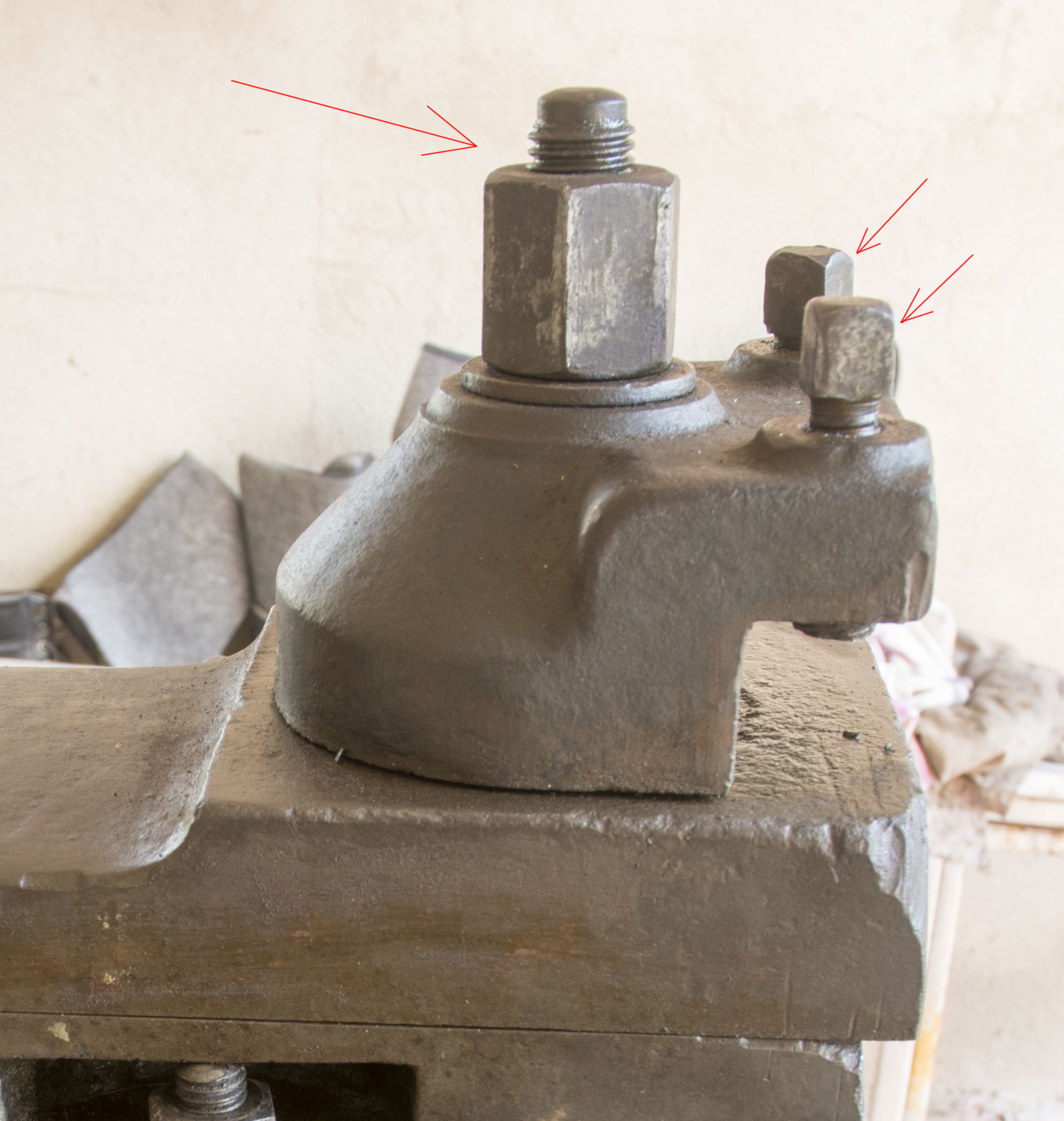

V prodejně také zkoušeli proměřit druh závitu matice (viz foto). A .. nic - žádný šroubek do ní pořádně nepasoval. Průměr hlavního upínacího šroubu nožové hlavy je 20 mm (mohl by to být W 3/4 nebo M 20, event. W 7/8 . Dali mi přesto na vyzkoušení matičku M20, ale je moc uzounká. Pak jsme zkusili Whitworth a ten se po druhé otáčce už "zakusoval" a nešel dál. Prostě ani v obchodě mi po opakovaném proměřování řekli (a to se specializují na spojovací materiál), že vůbec neví, zda je závit normovaný.
Tak si říkám - buď se za ta léta prostě "vytáhnul", obrousil - a proto to už nepasuje na nové matice, nebo je to něco atypického.
Podobně jsem dopadl i s upínacími šrouby na nože - průměrem i proměřením M12 (nebo M10, jestli si to dobře pamatuji - každopádně dle měrky metrika). A metrický šroub zprvu šel nádherně, ale ani ne v polovině 3 cm bloku oceli se zadíral, zadíral až dál nešel. Podle mne i tady mohlo dojít k vydření resp. vytažení a původní závit už vůbec neodpovídá normě. I šrouby nožů - jejich čelní zhmoždění - naznačují, že mají už hodně "nakrouceno" :-).
Proto musím horní část soustruhu upravit. Možná mi u hlavní matice nožové hlavy nezbyde, než si ji (dnes již asi jako nestandardní) vytočit na druhé mašině. Ale jak to udělat, když to zřejmě je již mimo normované rozteče - nad tím jsem zatím nepřemýšlel.... :-).

To se fakt nedá změřit stoupání toho šroubu?

W závit podobný M10 je W3/8" (velký průměr 9,525mm, 16 závitů na palec, tedy stoupání 1,5875mm, taky podobné M10, která má 1,5mm). Na soustruhu to není problém vytočit ten W3/8", protikus taky máte, takže nalícování se taky provede dobře. A.

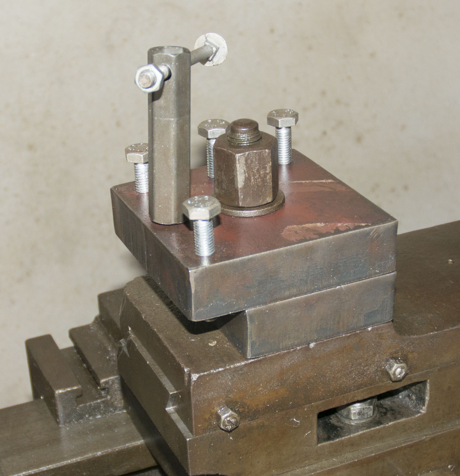

Ahoj všem. Tak jsem o víkendu zčásti vyřešil problém zvaný "nožová hlava a šrouby". Původní hlavu jsem sundal a udělal jsem si dva ocelové kvádříky - 90x90x30 mm (mezikus mezi upínací částí se šrouby a spodním posunem) a 120x120x30 mm (s upínacími šrouby). Hlava není otočná, protože se do osové výšky prostě nevejde spodní kostička 120x120 - nebo vešlo by se, ale musel bych buď nechat někde odfrézovat stávající posuv (a zrovna nezvratně takto upravovat stařičký kousek se mi moc nechce), nebo dát spodní plát, avšak tím zmenšit velikost použitelných nožů (a to také není řešením). Takže to vypadá jako čtvercová nožová hlava, ale šrouby má pro uchycení vnějšího a vnitřního nože (kolmo na kulatinu nebo rovnoběžně do díry - čili jen dvě kolmé řady šroubů. Důvod je jediný - nemusím stále povolovat a utahovat hlavní velký šroub nožové hlavy, ale jen šrouby držící nůž, které kdykoliv nahradím (dal jsem tam zatím obyčejnou metriku 10 mm, běžná tvrdost 8.8). Je to provizorium (i když plně funkční), tak až sem za týden dám fotku, tak prosím berte to tak, že jsem si hrál v sobotu jen cca tři hodinky. Původní hlavu jsem z uctivosti k předkům zakonzervoval a nechal bokem - asi sentiment ke starým originálním výrobkům.
Ještě jsem nenafotil - jedna fotka řekne víc než mraky slov - polepším se :-). Hezký den.

Tak takto vypadá popsaná předělávka nožové hlavy.

Funkcni to asi bude, ale na strojarskem foru bych se takovym resim spis nechlubil ... :-(

To: elbarto. Tady přece nejde o nějaké chlubení, ale o předávání zkušeností a nápadů. Na stařičkém soustruhu, pokud jsem nechtěl zasáhnout do původní konstrukce - např. zmenšovat osovou výšku nože a udělat tam otočnou hlavu, odfrézovávat podélný support, předělávat hlavní čep nožové hlavy, měnit celé supporty ..... což vše by také šlo - tak to podle mne bylo odpovídající řešení. Jak by si to řešil sám? Předpokladem pochopitelně je, že původní díly musí zůstat netknuty, tj. zde stačí výměna horní části hlavy a je z toho opět historický kousek z roku 1920, tzn., že nedošlo k nevratnému zásahu do konstrukce. Rád si nápady na alternativní řešení přečtu :D. Je jasné, že existují, ale tady šlo o rychlé řešení, o jehož důvodu jsem již psal. Jde-li o šestihrané šrouby a imbusový klíč - běžně jsem toto řešení vídával ve fabrikách (ještě za totáče), ne vždy asi měli originální, čtyřhranné.

Až si tím vratovým šroubem co máš v tom trubkovém klíči uděláš na prstě pořádnou "borůvku" tak uvidíš že je co zlepšovat :( Vezmi alespoň ořech z gola sady a přivař k němu kus zahnuté kulatiny, aby vzniklo něco podobného http://www.peddy.cz/francouzske-uhlove-klice" onclick="window.open(this.href);return false;

Dík za inspiraci. :) Ten trubkáč s vratovým klíčem byla jen prvotní nouzovka ... jen jsem ho tam "píchnul"... ještě při focení. Použit ale nebyl :) Nejen kvůli "borůvkám" :D jsem to už předělal. Místo "L" tvaru klíče jsem ale trošku napodobil originál původní klíč, který byl "T" (alespoň takto jsem jej jako origoš dostal, byť značně vyžvejkaný). Použil jsem a mám tam teď šestihran s dlouhou stopkou kvůli poměrně dlouhým šroubům. Nahoře je svár "T" kulatiny se stopkou ukotvenou v šestihranu, přičemž na každé straně kulatiny je obyčejná koule - aby to alespoň napodobovalo ovládací prvky soustruhu, které jsou kuličkou rovněž zakončovány. Uznávám, že "vraťák" byla hrůza :D ).
Upravená nožová hlava hlavně jen kosmetická věc.
