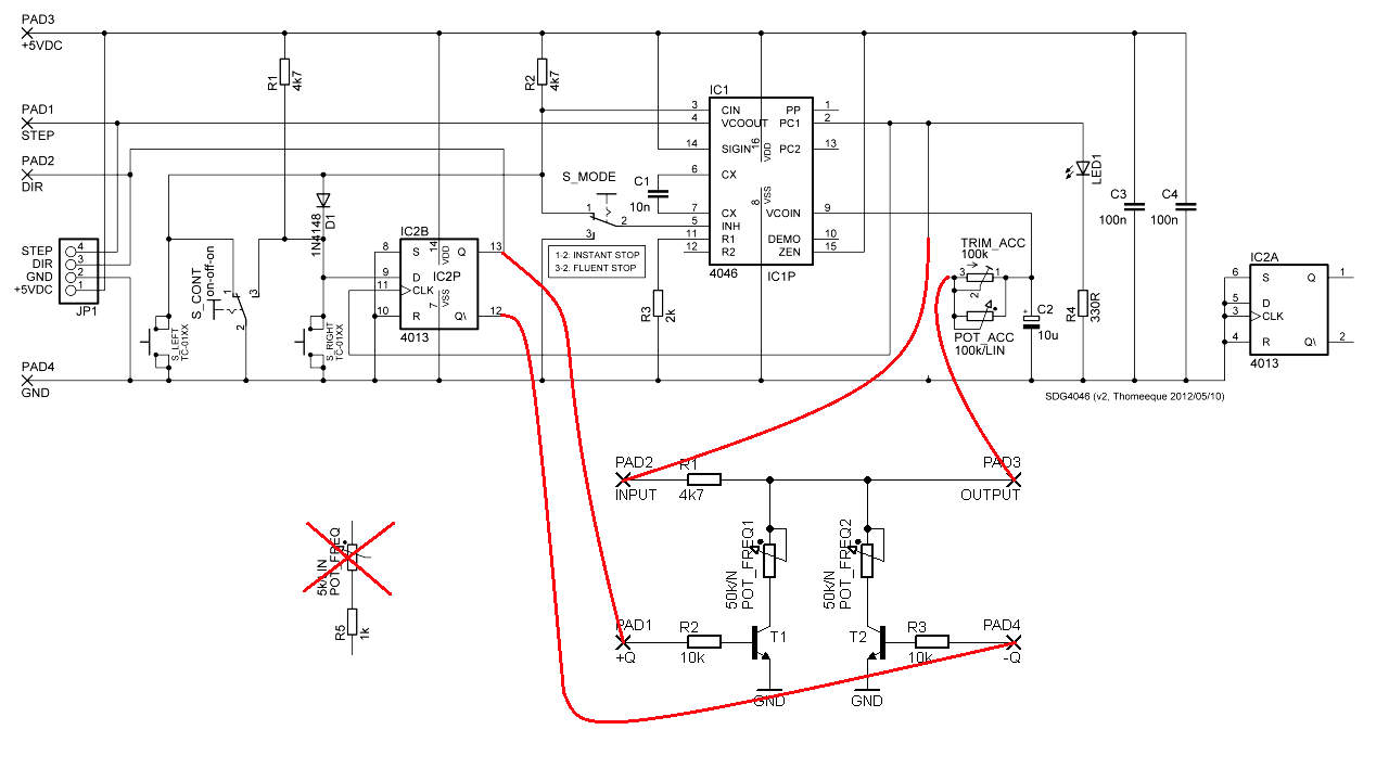

Ahoj, u SDG4046 (v2) by se dalo udělat třeba něco takovýho:
Hodnota R3 (spolu s C1) určuje základní frekvenci 4046ky, takto by byla jiná pro každý směr (poměr by byl dán hodnotami R3 a Rx, Rx by mohl být i trimr).
A vlastně by šlo velice snadnou udělat i dva nezávislé FREQ potenciometry (dva tranzistory ovládané signály +Q a -Q z IC2B atd., můžu to později taky načmárat).
Ale PICAXE je PICAXE, to se nedá srovnat :)

Thomeeque píše:Ahoj, u SDG4046 (v2] by se dalo udělat třeba něco takovýho:
T.
Tak kdyby jsi měl někdy čas, určitě bych to uvítal. K soustruhu by se mně to hodilo :wink:

expertdb píše:
Thomeeque píše:A vlastně by šlo velice snadnou udělat i dva nezávislé FREQ potenciometry (dva tranzistory ovládané signály +Q a -Q z IC2B atd., můžu to později taky načmárat).
T.
Neni to úplně optimální (zejména průběh regulace asi nebude tak pěknej jako má originál), chtělo by to otestovat. Je to relativně neinvazivní, jen se musí odpojit původní poťák*. Samozřejmě je potřeba propojit i GND. Tranzistory libovolný obyč NPN.
T.
*Na otestování dokonce není původní potenciometr nutné vypájet, stačí ho nastavit na minimum (úplně doleva) a vypájet R5 - původní poťák nahradí INPUT a R1 modulu.
