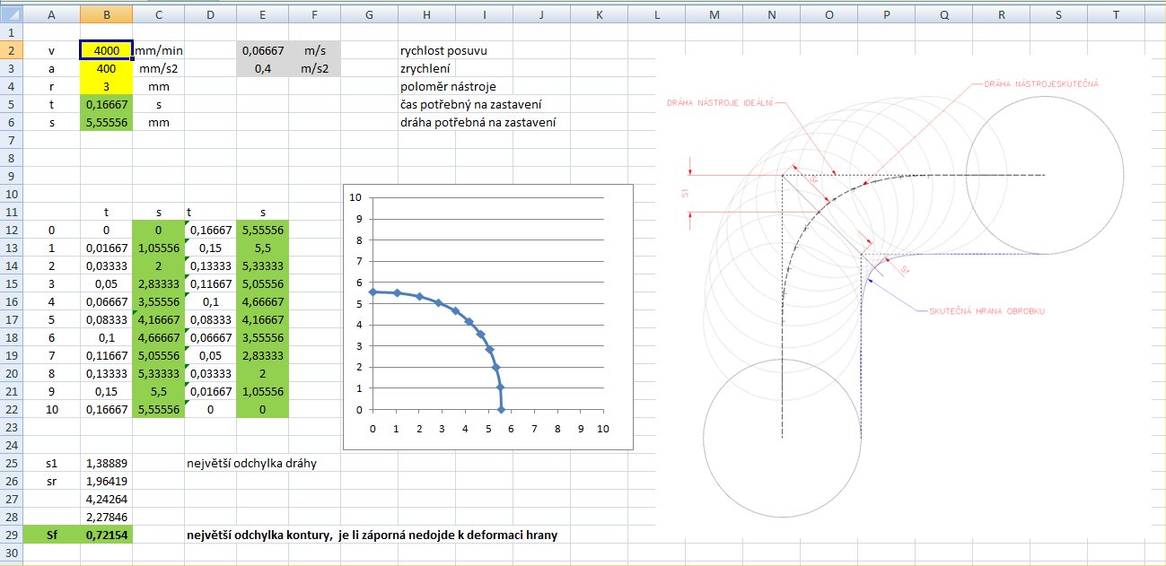

nějakou dobu mi tohle vrtalo hlavou a tak jsem zkusil udělat takovou jednoduchou simulaci v excelu. Zadají se parametry - rychlost zrychlení průměr nástroje (resp poloměr) a vypočte to o kolik je odchýlená skutečná hrana obrobku oproti ideální. Jsou tady ale určitá omezení a to že to počítá pro změnu směru o 90°a také to řeší vnější konturu nikoli vnitřní. nicméně pro názornost by to mohlo postačovat

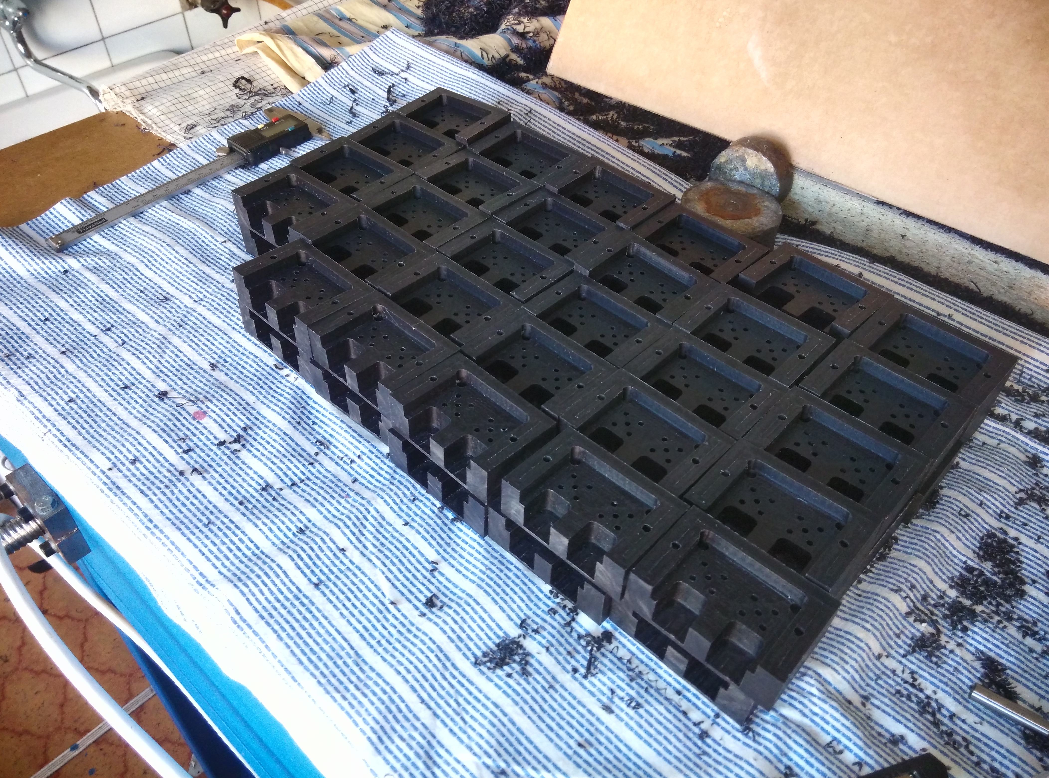

Ten červený nástroj na zrovnanie čela tej silonovej kocky je čo?
Malda
Příspěvky: 70
Registrován: 10. 2. 2012, 4:22
1. 11. 2015, 6:06
WatchManiac píše:Ten červený nástroj na zrovnanie čela tej silonovej kocky je čo?
Dlouho jsem laboroval s nástroji, otáčkami a rchlostmi posuvu, tak aby byl povrch nejlepší. Nakonec jednoznačně zvítězila obyčejná drážkovací fréza do dřeva :-)
