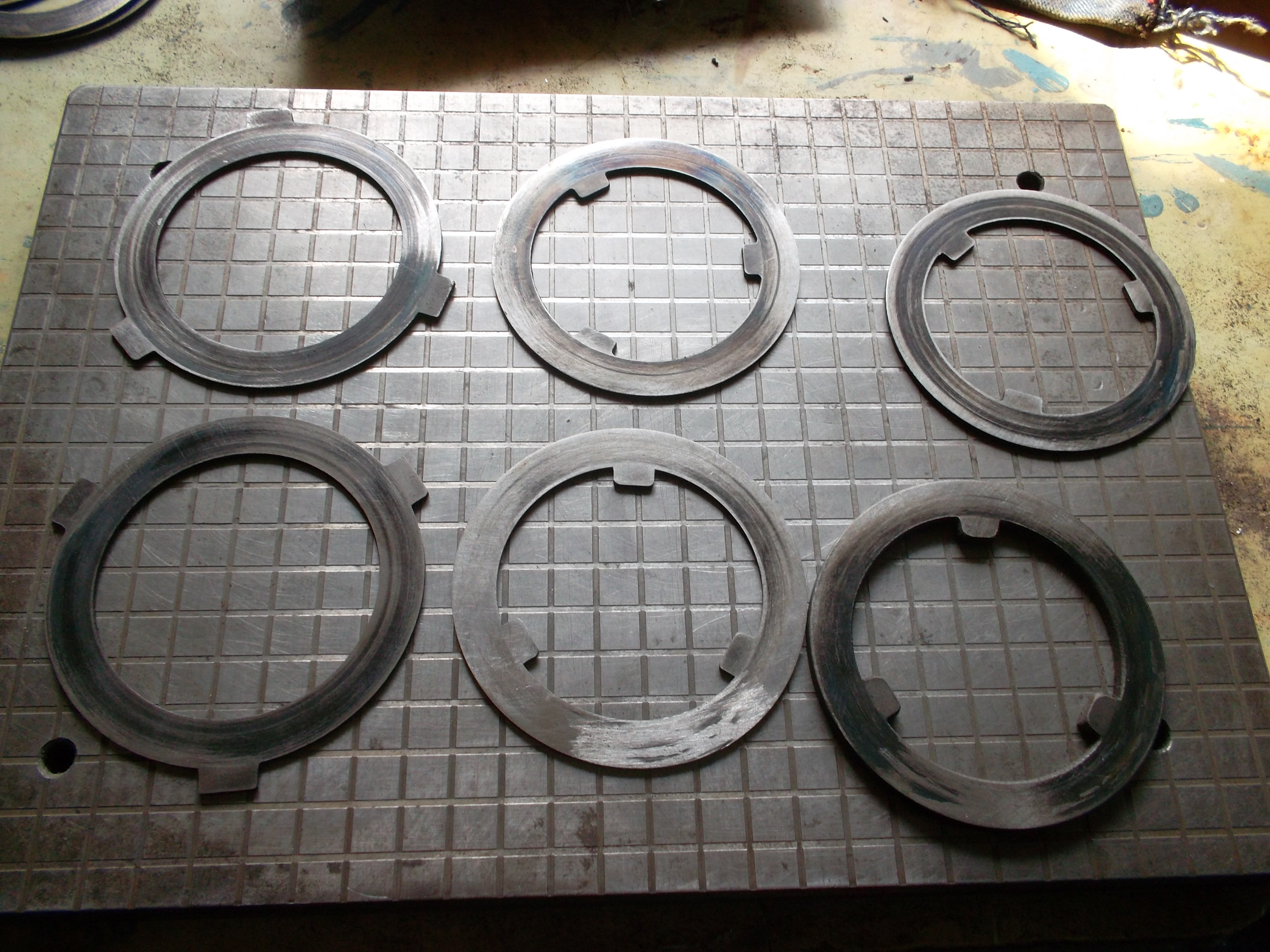

Pořídil jsem soustruh S32 s problemem na spojce která je v manuálu zobrazena ale není tam schema dalsich kol ani návod na demontáž.. jsou na jedné straně poškozené páčky - při demontáži mi překáží ozubená kola další hřídele a doufám že nemusí ven celé lože.. spojka a ozubení vypada stejne jako předchudce u s28... máte s demontáží spojky na těchto strojích někdo zkušennost?
a ještě mi chybí kryt na výměnné ozubené kola tak by se mi hodila alespon nějaká fotka jak má vypadat :)

to je fotka jak jsem ho dovezl - aktualne uz resim jen demontáž spojky a kryt... asi by stacil řez převodovkou nebo servisni manuál

jaký materiál by mohla být třecí lamela? ocel třídy 12? potřebuju je vyrobit

Tak jsem se dočetl toto:
OCELI TŘÍDY 13
Ocel ušlechtilá slitinová nízkolegovaná určená k tepelnému zpracování s obsahem manganu(Mn), křemíku(Si) a vanadu(V). Převážně se používá na výrobu bezešvých trubek, pružin, lamel spojek a velkých ozubených kol.
13 270 Ocel křemíková, pružinová.NŽ: 850 až 880 °C, ŽM: 690 až 730 °C, K: 830 až 860 °C (olej), P: 450 až 550 °C. Lamely spojek apod.

co jsem vyčetl z Bolek, Krejčí: Hřídelové spojky:
lamely z materiálu 19 418, 14 260, zušlechtěné na pevnost 41 až 52 HRC, broušeno na Ra0,1.
19 418 to nevím jestli půjde sehnat v plechu - ty nástrojovky shánět plech, to je asi nic moc (počítám tak tloušťku lamel 2mm).
Viděl bych to spíš na pružinový plech 14 260 ( ale i 15 260, 16 260), vyřezat to laserem/vodou a zušlechtit. Pokud by se sehnal už tvrdý plech HARDOX 400 v tloušťce 2mm, tak to z něho vyřezat taky laserem/vodou a nechat už tak, je už tvrdý 400 Brinellů (asi 30HRC). Anebo tl. 4mm (běžně dostupný) a na magnetce brousit a brousit...
Ale možná by se sehnala i nějaká planžetovina a nařezat to vodou. Asi i v nouzi i plech z mat. 12 050 a zušlechtit. A.

jinak-znovu se dívám na foto lamel, na fotce vypadají, že jsou OK (ale mám info jen z fotky). Pokud jsou přidřené (třeba to běželo nějakou dobu bez oleje), jen bych je nechal přelíznout na magnetce. Zdají se mě trochu vyhřáté-ta lamela na foto v horní řadě uprostřed, má stopy modrého žáru (což je podle napouštěcích barev asi 300°C), to by ale nemuselo vadit, 300°C to je pro některé materiály (např. 12 050) popouštěcí teplota asi na 40 HRC.
Problém spojky bývá hlavně v tom, že nejsou dostatečně přitlačované lamely, anebo jsou přitlačované až moc, pak se hřejí - seřídit přítlak dotlačovacími maticemi. Pokud jsou přitlačovací packy ulomené, tak nezbývá, než je nahradit, budou určo taky zušlechtěné, viděl bych to tak na 30-40HRC. Chtělo by to ale, aby byly všechny stejné, aby to pak nepřitlačovala jen jedna packa. A.

U jakosti 12050 je taky napsano lamely spojek.. otázkou je co bude nejtrvanlivější v poměru výkon/cena :D

Háčky do spojky jsem taky řešil. Vodou jsem si nechal vyřezat ve firmě Wapa Nové Město na Moravě.
Poslal jsem jim jednu celou nezlámanou jako vzor.
Řežou to rovnou z kalené planžety ,tak jsem nemusel řešit kalení.
Cena byla cca 300 kč za sadu na jednu stranu spojky. Druhou půlku jsem měl dobrou.
