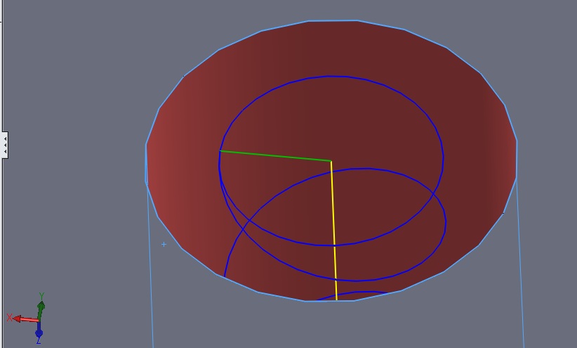

no jenže pokud dám frézování po spirále tak mi to dole udělá v Zspodku normální průměr.. což třeba u jednozubé závitové frézy nemusí zas tak vadit ale u vícezubé to zdevastuje spodek závitu.. jako zavrtání po spirále je to co bych si představoval.. jenže by se muselo nějak vypnout to poslední dokončovací kolečko v Zkové rovině.. to neumím..

RaS píše:no jenže pokud dám frézování po spirále tak mi to dole udělá v Zspodku normální průměr.. což třeba u jednozubé závitové frézy nemusí zas tak vadit ale u vícezubé to zdevastuje spodek závitu.. jako zavrtání po spirále je to co bych si představoval.. jenže by se muselo nějak vypnout to poslední dokončovací kolečko v Zkové rovině.. to neumím..
Nájezdy / výjezdy = 0
Mám to vyzkoušené jen na jednozubé - (3 břité).
Ten průměr myslíš co ? uhne ? já jen dám pr. zavitu, pr. frézy (od vyrobce) a pak jen ofsetuju přídavkem a ladím na kalibr. Kdyžtak udělej o půl otáčky hlubší závit .... O co vlastně jde ? - dám cyklus Vyvrtávání (aspoň tak to mám přeložené)
CNC: frézování 4-osy, Heidenhain iTNC530, soustruhy Heidenhain 4110, Fanuc Oi TC, 3x drátové řezačky, až Z+400, (+9let praxe)
CAD/CAM: SolidWorks 2015, HSMWorks 2016, MasterCam X5, X6, Kovoprog
Příspěvky: 8482
1. 6. 2015, 7:08
O ten poslední závit dole, kdy fréza přestane jet po šroubovici a udělá kružnici, takže poslední závit je takový divný. Pokud by se používala vícezubá fréza (http://files.crstools.cz/200002328-4cdd ... -baner.png), budou divné všechny závity :-)
Příspěvky: 8995
1. 6. 2015, 11:32
přesně jak píše Procházka..

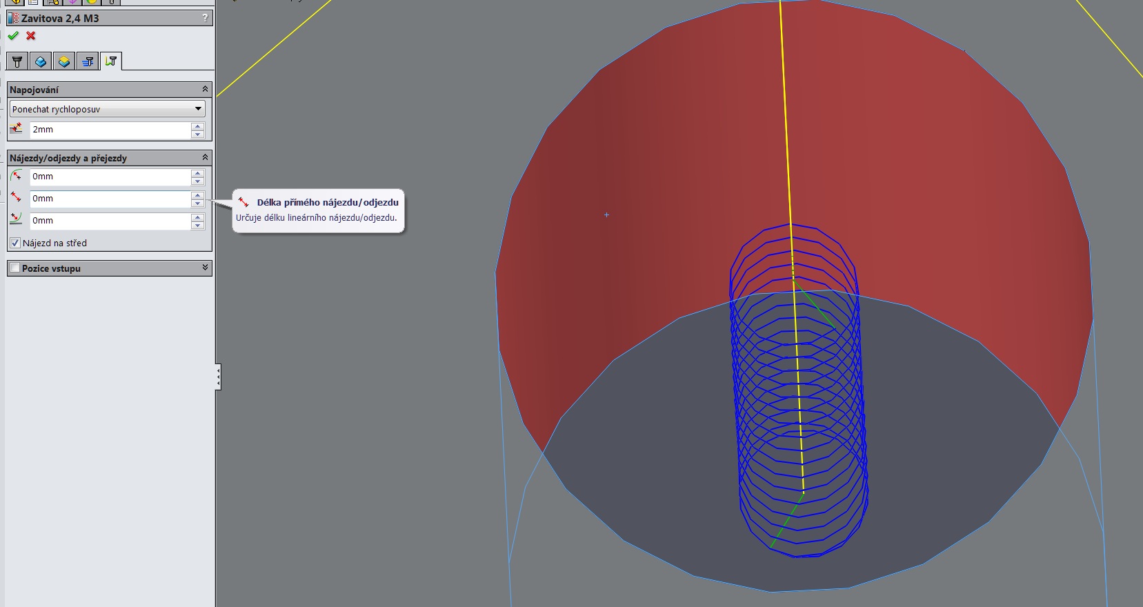

NO, je to tam.
Uhodíme na podporu HSMw - těch peněz to stálo ...
Příspěvky: 8995
1. 6. 2015, 1:35
tak použij funkci frézování závitu tam to je samozřejmě OK.. jen to dělá odspodu nahoru..

No a jak potom funguje přímo ta funkce v HSM co se jmenuje frézování závitů? nevíš? V mém případě mi vůbec nevadí když fréza pojede od spodku díry nahoru jak jsi popisoval na začátku tohodle tématu. Ssmozřejmě řešení s kreslením křivky mě po přečtení celého tématu napadlo, ale jak jsi psal není to to krásně řešení a zajímá mě jak funguje přímo ta fce v HSM na tohle. :)
Příspěvky: 8482
9. 9. 2015, 11:14
Samostatná operace Frézování závítů vytvoří šroubovicovou dráhu (aproximovanou krátkými úsečkami) podle zadaných parametrů. Stačí zadat správný průměr frézy (viz RaS) a mít správně ostatní parametry a správně předvrtanou díru a funguje to. To, že se pracuje zdola je celkem logický důsledek kombinace pravořezné frézy, pravého závitu a sousledného frézování. Já takhle frézuju závity od M3 výš a naprosto bez potíží. Tedy až na ty zmíněné komplikace s HSMWorks, které ale nejsou tak hrozné, aby se nedaly obejít.
