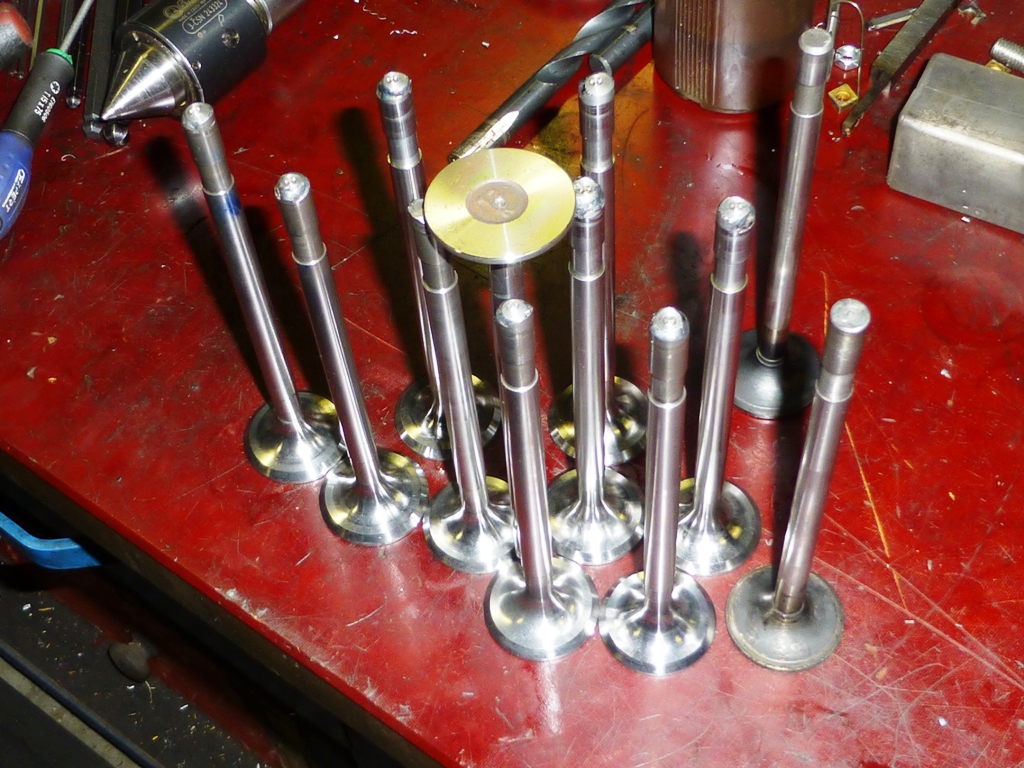

ventily Škoda 154, přetočeno z Liazáckých
hotovo od soustruhu, zbývá nabrousit dříky, 45st. plochu a dodělat konce dříků
