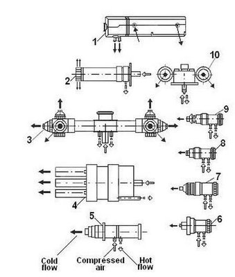

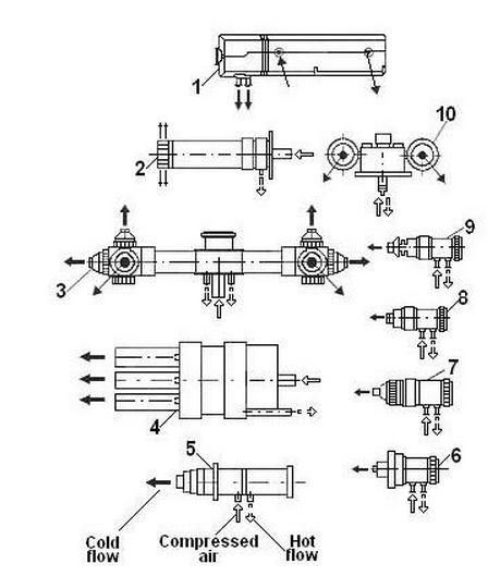

při pátrání mne zaujal uryvek článku - (VT = Vortex tube) (jinak je uvedeno rozpětí od 0,02 kW - 7,5 kW výkonu VT, vyšší výkony jako sestava více trubic)
According to the amount of registered and realized inventions in this field, Russia remains the leader. Transformation of VT from an experimental object into a product of multiple uses began almost simultaneously in the USSR and USA [3] in the 1960s.
a dovětek ze stejného zdroje -
(Note: VTs of foreign production presented today are almost similar (Fig. 2) to the simplest experimental models of the 1950s – 1960s. It seems paradoxical taking into account quickly changing generations of electronics, lasers, and rockets).
různé modely VT - pro mne dost nečekané

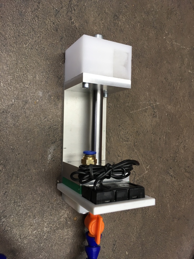

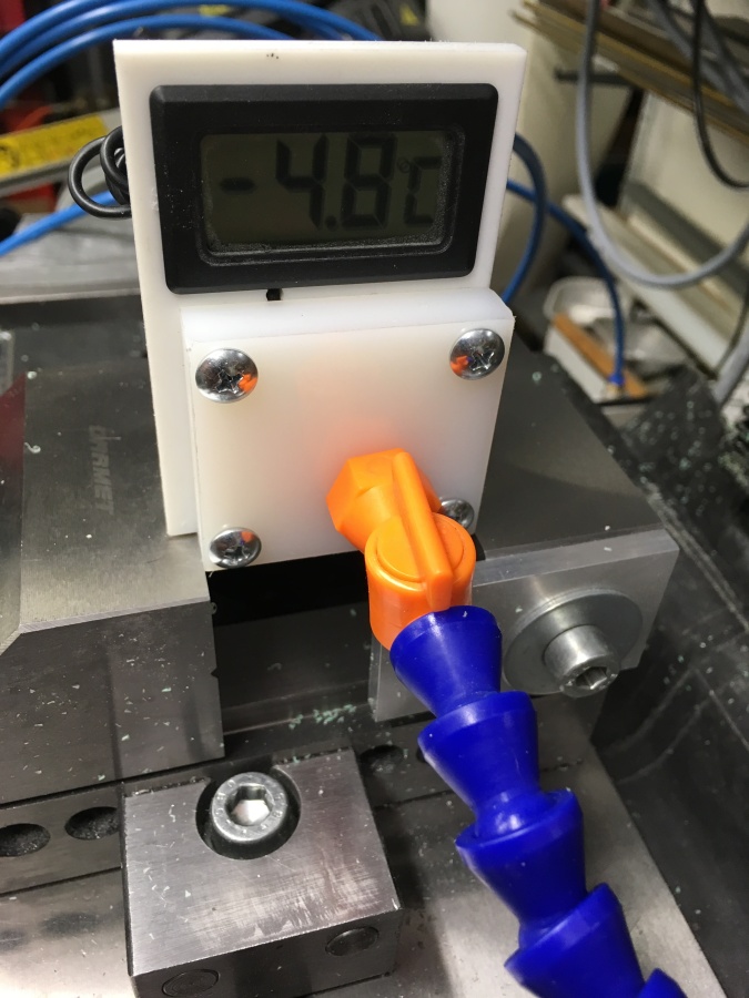

nedalo mi to se k pokusům vrátit - ale chybí mi rychlý teploměr, ten kontrolní je moc pomalý a pro nastavování nepoužitelný - ale první zapnutí ukazuje, že se to ... točí.
