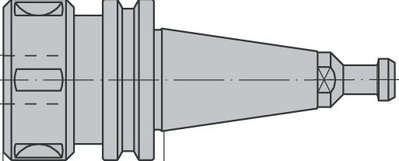

SHÁNÍM NĚJAKÝ PĚKNÝ NÁSTROJ PRO MÉ VŘETENO NA SK30
https://www.youtube.com/watch?v=oe2EnCApZ-M" onclick="window.open(this.href);return false;
Představuji si něco takového, jako je na tom videu. Dále by se hodil kleštinový upínač pro ER20
Příspěvky: 8845
15. 9. 2015, 4:41
třeba tady.. http://www.alicontool.cz/akce/upinace/K ... N69871.pdf" onclick="window.open(this.href);return false;
