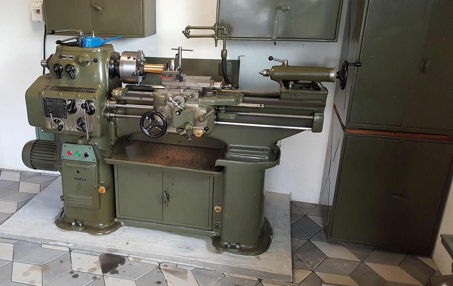

zdravím. Sústruh som osadil betón už zatuhol takže som to mohol už aj na fest dotiahnuť. Dával som tam aj olejové náplne tie čo tam majú byť. V návode bolo napísaných myslím 10 kg na vreteno (cez rysku na olejoznaku som bol už ked som tam dal 6-7 litrov,) ale zase rezného oleja tam vošlo až skoro 20 litrov. Pozeral som čo mám k sústruhu a našiel som aj niečo takéto a netuším načo to je. Sú k tomu aj pozdĺžne dorazy. ak správne chápem používajú sa na tokeď chcem nejakých rovnakých súčiastok vyrobiť väčší počet? ďakujem
To je vedení, které se šroubuje na příčný suport a slouží to k přichycení zadní "nožovky".
Navlékne se na tu rybinu a teprve na ni se montuje vlastní držák nože (nožů).
Moc užitečná věc pro toho, kdo dělá velké série, jako já (400-500 kusů), to se potom zvlášť vyplatí.

Teď jsem si všiml té univerzály, u té pochybuji, že je to originál k soustruhu z PAD.

Teď jsem si všiml té mazničky, ta tam tou modrou nesedí.almac píše:mě se líbí, že soustruh i skříňky mají tu správnou barvu - zelenou(nebyl jsem na vojně)

Soustruh možná ne, ale olejničku mám hezčí.
P.S. Ten hlavní vypínač to kazí.

ta 200vka je samozrejme nová ale presna( 0.02mm) so 160tkou co tam bola mam trochu problem neviem ju dostat pod 0.17mm
Elekrriku prerobili na "novo" este vojaci a vsetko to dali do skrine s poistkami za sustruh. na odporucanie zmameho ktory v Trencine robi vo firme kde generalkuju stare sv18tky som to pripojil cez takyto istič. myslim že je to fajn. ani deti mi tam zatial nedociahnu

Určitě je to fajn řešení, jen to trochu kazí dobové zátiší, to ale asi u dílny není to nejdůležitější.
Zdravím, jsem tu nový... koupil jsem S28 a včera jsem na ní chtěl udělat závit 18x1 a zjistil jsem, že mi nejde metrika, kola vzadu jsou jak mají být (podle tabulek), na wietwort (nebo jak se to píše) se vodící šroub točí, ale na metriku ne... přední desku jsem oddělal a zase vrátil zpátky, ale pořád to nejde... myslíte, že je to kvůli špatně nandaným kamenům?
Podle mého názoru bude nějaký problém v nortonce, já sám jsem ji nikdy rozdělanou neměl, ale už se tady na fóru myslím někde řešilo, že je velice snadné při demontáži předního víka nortonky a jeho zpětné montáži udělat chybu ve správném postavení všech pohyblivých částí. Třeba to měl rozdělané někdo před tebou a zmršil to. Zkus prohledat vše o S28. Pro jistotu se ještě zítra podívám jak mám nasazená výměnná kola, protože metrika mě tedy na 100% jede.
