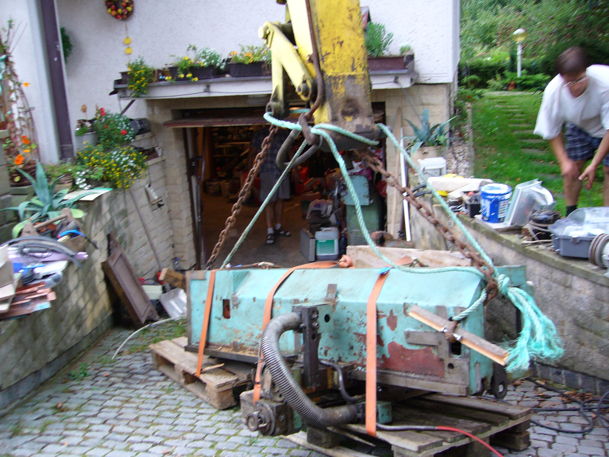

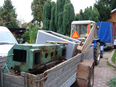

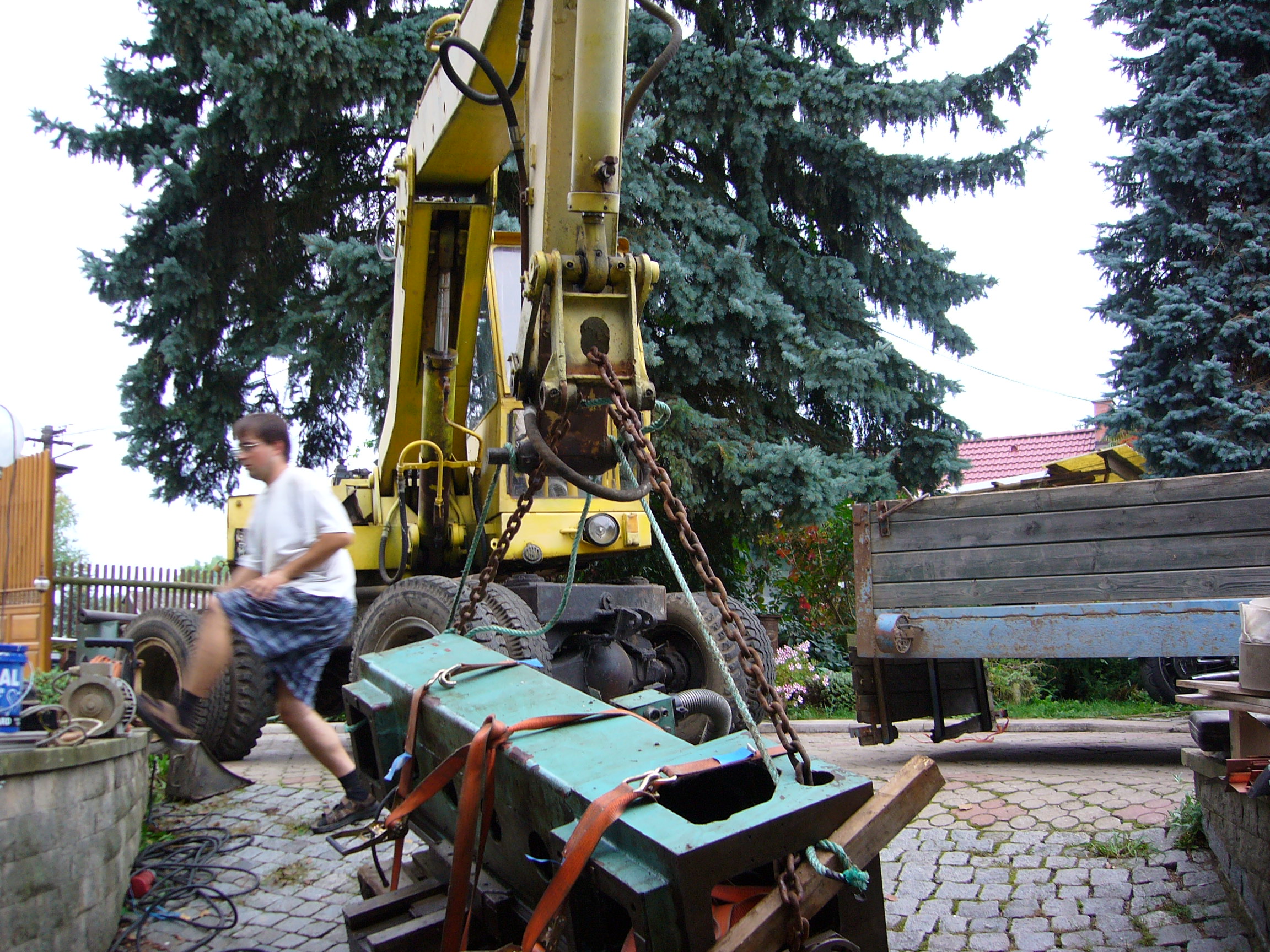

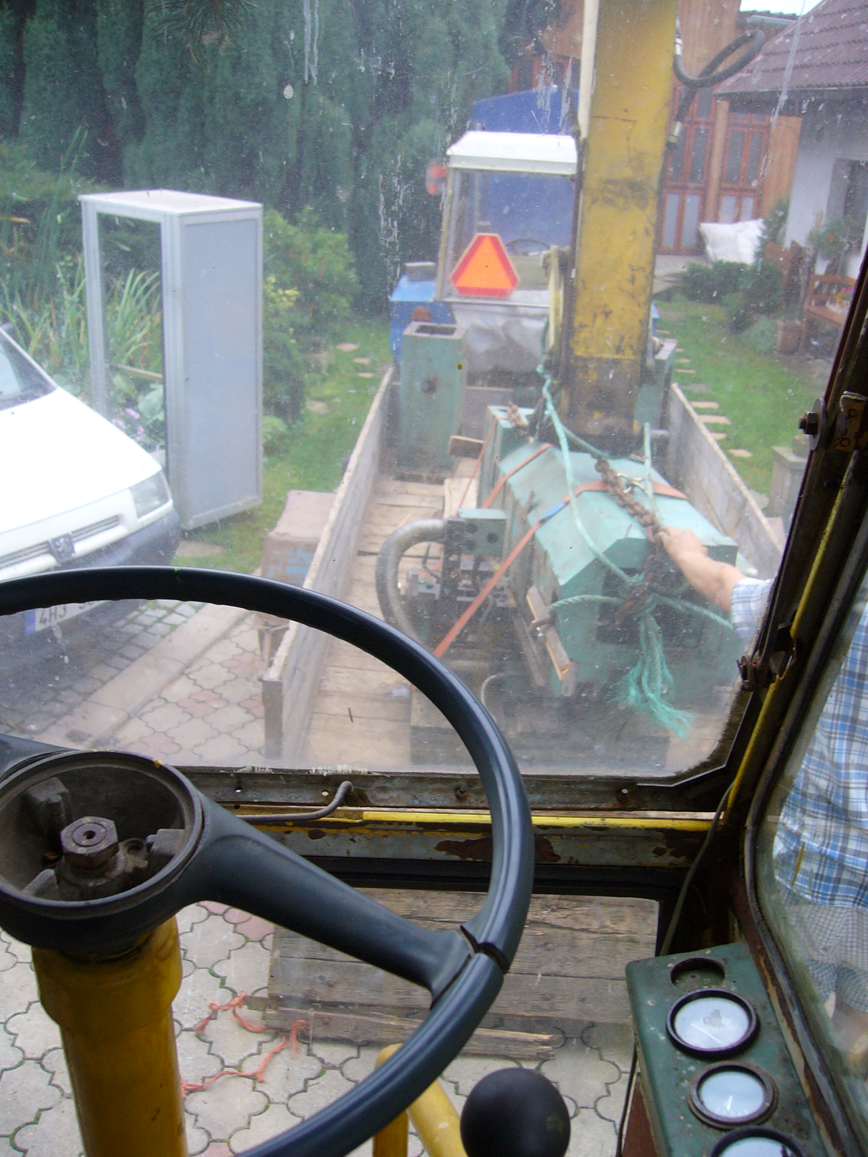

Před časem jsem se ujal torza soustruhu SPT16, který čekal na odvoz do kovošrotu. Obrovský odlitek osazený kuličkovými šrouby a převodovkami. Mám v plánu ho přestavět na frézku. Bude to dřina, ale snad se do Vánoc podaří. Nejtěžší úkol mám za sebou.. stroj jsem nastěhoval do garáže.
bránu jsem vyprejektoval i pro náš nejvyšší stroj, komín při návrhu však nebyl uvažován..
a konečně po dvou dnech po milimetrech posouvání a zvedání na lešeňové konstrukci se podařilo stroj posadit na nohy a dostrkat na místo, odkud ho už nikdo nikdy nedostane :)

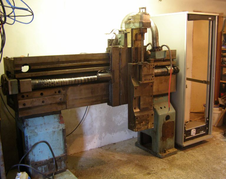

Dílo je téměř dokončené. Zbývá přidělat stůl a bude se frézovat ;)
https://www.youtube.com/watch?v=E63HSErdNTA" onclick="window.open(this.href);return false;
Pár želez z toho zbylo, ale pro přidělání motorů nic moc. Jen část spojky. Motory tam mám úplně jiné než byly původní.
https://www.youtube.com/watch?v=m-ehRQoKncU" onclick="window.open(this.href);return false;
Během měsíce to bude v provozu a dám další video..

... trochu úlet s tou vyloženou osou - *pán je optimista
bobik
Příspěvky: 4556
Bydliště: Okres Klatovy
21. 9. 2015, 8:04
No, myslím, že tohle i s tou vyloženou osou bude jedna z těch tužších mašin vystavených tady na foru. Dost pěkný. Ještě by to chtělo sehnat větší upínací kostku, co bývá pod radiální vrtačkou.
