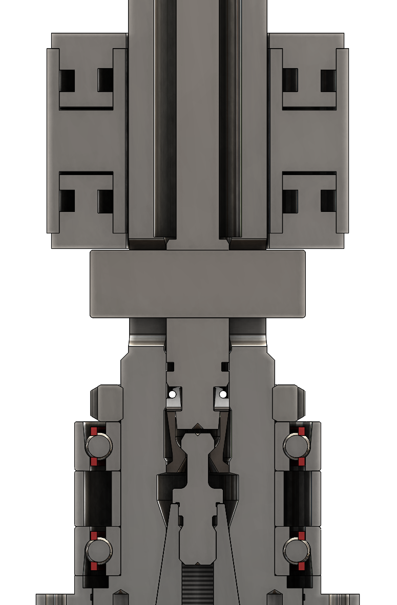

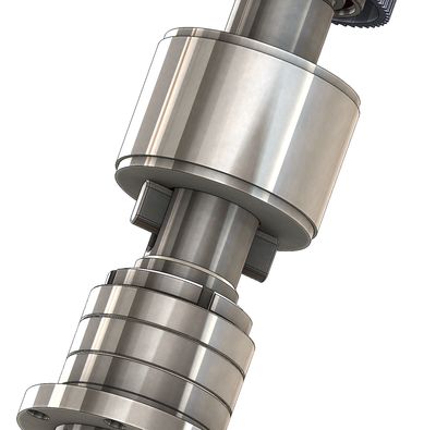

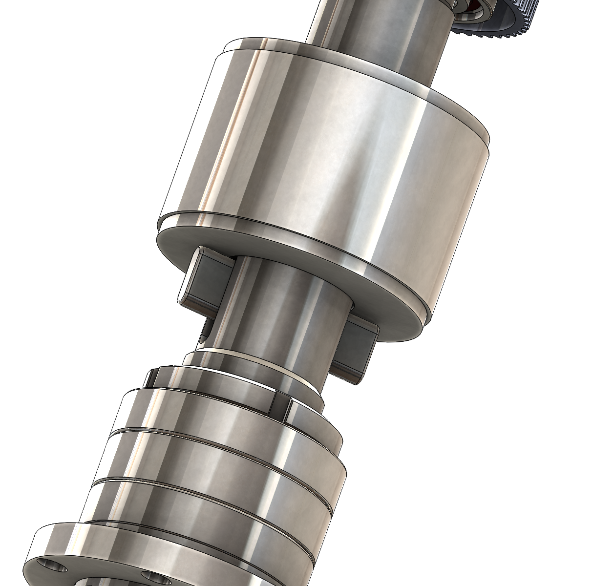

řeším teď hydraulický válec na stlačování pružiny (drawbar).
Jelikož mám hodně nevyužitého místa mezi spodními a horním ložiskem, tak mě napadlo dát mezi ně hydraulický válec se dvěma protilehlímy písty, který by uvolňoval nástroj z kuželu.
Horní píst by vyjel o 1-2mm nahoru a zapřel se o hřídel, tím pádem by nešla síla přes ložiska a spodní píst by následně hydraulickým tlakem začal směrem dolů (3-6mm) stlačovat pružinu a tím uvolnil nástroj.
Napadlo mě to i proto, že jsem někde viděl pneumatický píst umístěný právě mezi ložisky ale nebylo tam zmíněno to, jak přesně se síla přenáší a jestli se přenáší přes ložiska.
Je to blbina a slepá ulička? nebo by to stálo za dotažení do konce?
Dostal bych tak možnost napojit pohon napřímo a vynechat tak řemenici.
pružina mi tam chybí, dělal jsem to v rychlosti

když sem posíláš obrázky, na rendery se vykašli, pohledy dávej celé, ne jen část(popř. dej zmenšený pohled a pár detailů), jinak se v tom nedá moc vyznat z pohledu celkové koncepce
no a k návrhu...máš špatně orientaci 1 spodního ložiska.
je to totální ******, opět nemáš konstrukci domku z 1 dílu. nejdřív si ujasni velikost a výrobu domku. o pevnosti hřídele a vyvažování takovéhleho nesmyslu asi nemá cenu mluvit..
nesnaž se vymyslet kolo, radši okopíruj nějaké profi vřeteno. až ho vyrobíš a zjistíš co všechno to obnáší, můžeš přemýšlet o něčem podobném...

tohle nejsou rendery

a domek tam ani není naznačený, to jsou samotná ložiska přece a vymezovací mezikroužky :D

chetar píše:a domek tam ani není naznačený, to jsou samotná ložiska přece a vymezovací mezikroužky :D
já vím, že tam není domek. chtěl bych jen vědět, jak to chceš celé sestavit s takovouhle *krávou* uprostřed

tu krávu jsem nakreslil v rychlosti, jde mi hlavně o to, jestli není blbost ten píst dávat dovnitř
rozměry si ještě upravím podle rozměrů hydraulického těsnění
líbí se mi ty protichůdné písty které jsou schované a místo je alespon využité
tak můžu použít právě bud přímý náhou a nebo jakoukoliv velikost řemenice a nemusím pak řešit uchycení pístu nad vřetenem

a co cheš dělat s tim *kolíkem* uprostřed ?

ten má právě přenášet sílu ze spodního pístu na vnitřní táhlo s pružinou
nechápu že to není jasné z toho prvního obrázku :D

chetar píše:ten má právě přenášet sílu ze spodního pístu na vnitřní táhlo s pružinou
jasné to je, jen jsem zvědavý, jak ho upevníš a vyvážíš...

bude nalisované s přesahem, tak aby se po vyvážení neuvolnil

stojí to teda za dodělání do finální verze?
a nebo je to úplná blbost?
nakreslím to ještě včetně "trupu" vřetena a dám to tu jako celek

chetar píše:stojí to teda za dodělání do finální verze?
dle mého je to blbost
