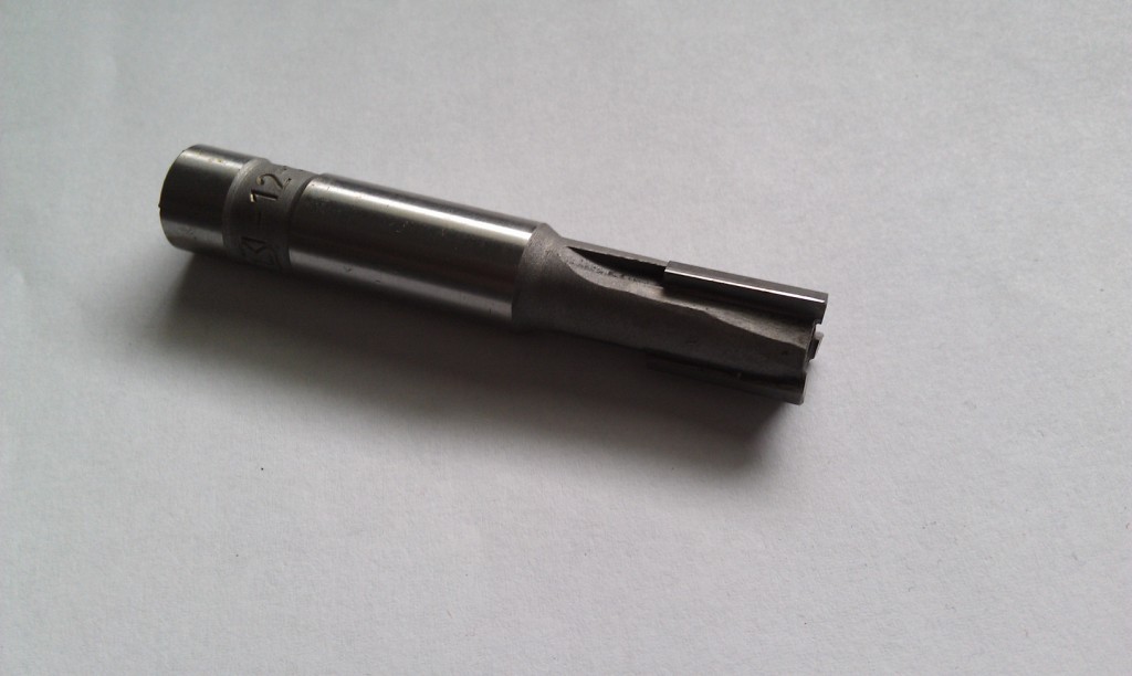

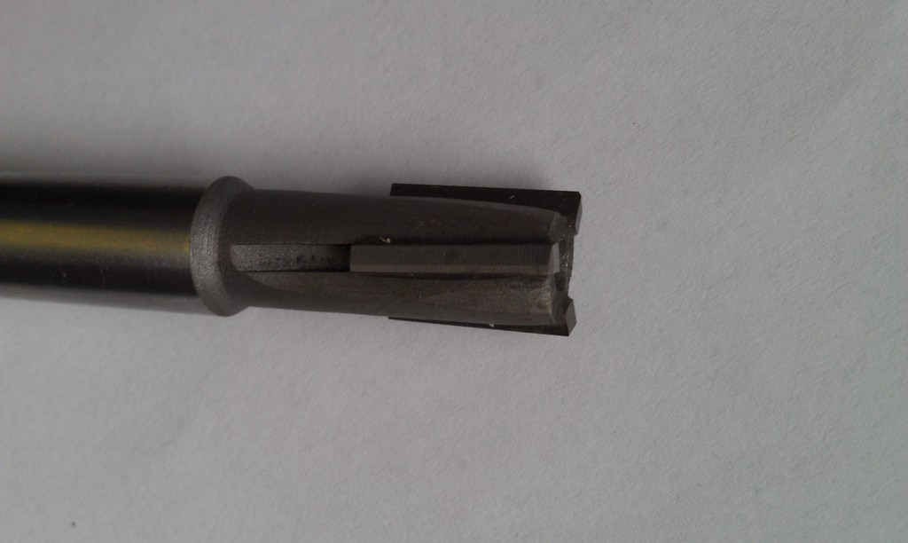

Mám jednu frézu s plátkama, používám jí na malý plochy (facemill), ale mám takovej pocit, že se s ní mašina pere. Je to derivát BF20/25. Jiná normální HSS dvanáctka jede totéž daleko plynuleji, ale tahle mrcha se nějak vzpouzí. Mám podezření, že je to tím, že je tam zápornej úhel, a ta moje malá mašinka to neutáhne. Mohlo by to tím být? A šla by aspoň použít na slitiny hliníku, když ne na ocel?

Negativní úhel je obecně problém. Celkově tyhle plátkové frézy chtějí své z hlediska stroje. Někde se tu v nějakém vlákně rozebíralo, bohužel už nevím kde.

Díky za vlákno, takže mi je celkem k ničemu :(
Možná na plasty.

Celkom k ničomu nie, a na plasty už vôbec nie, tam HSS, ale na nejakú zušlachtenú, tvrdšiu ocel si ju pošetri, no skôr na malé úbery čelom aby to tá tvoja frézka zvládla. Sk plátky znesú aj tepelne zpracovanú ocel, kde už HSS má problém, no chvenie im neprospieva.

No jednu jsem olámal na kalené oceli. Měl jsem takovou představu, že by mohla vydržet. No, nevydržela. Ale je fakt, že se snažila, jak mohla :D

Jde taky o to co je tam za plátky.

Plátky jsou U30.
