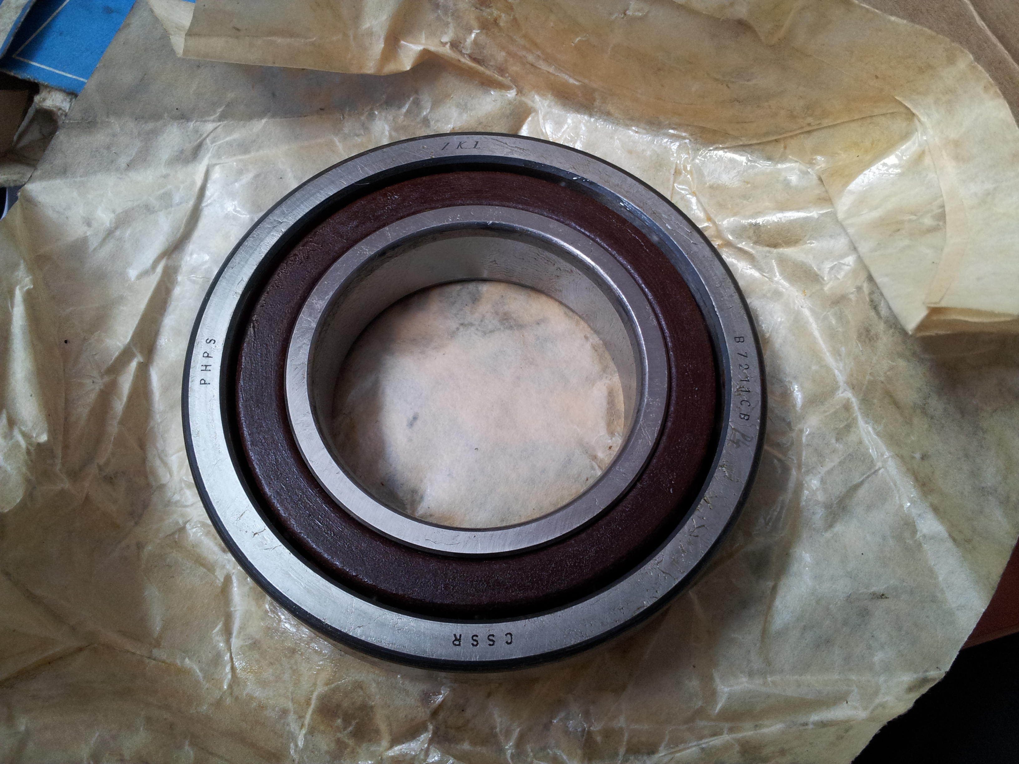

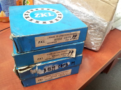

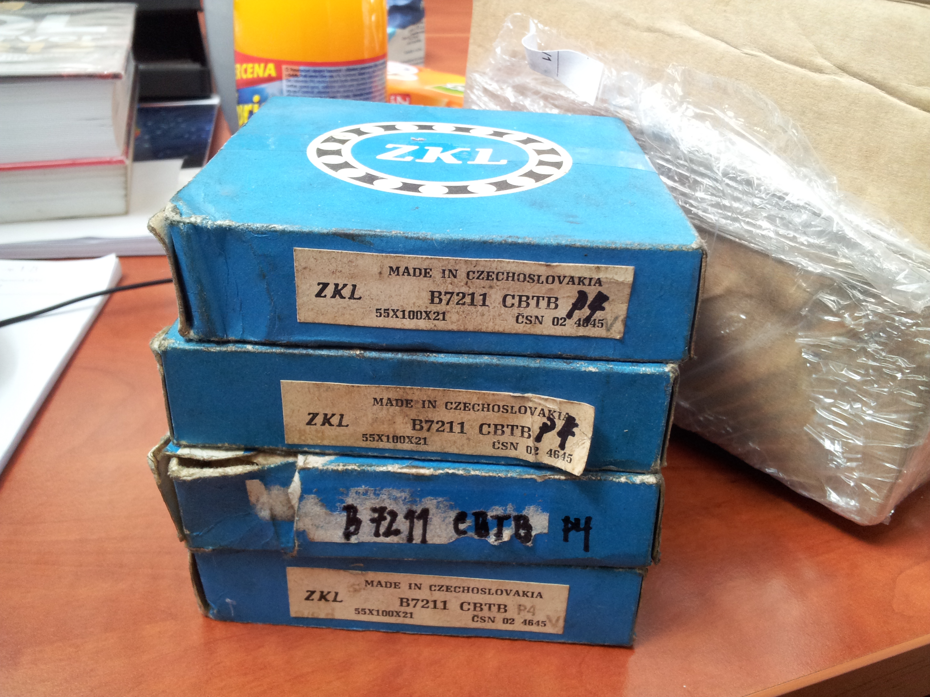

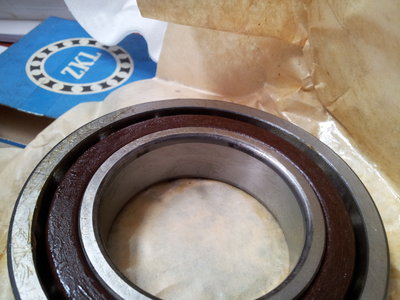

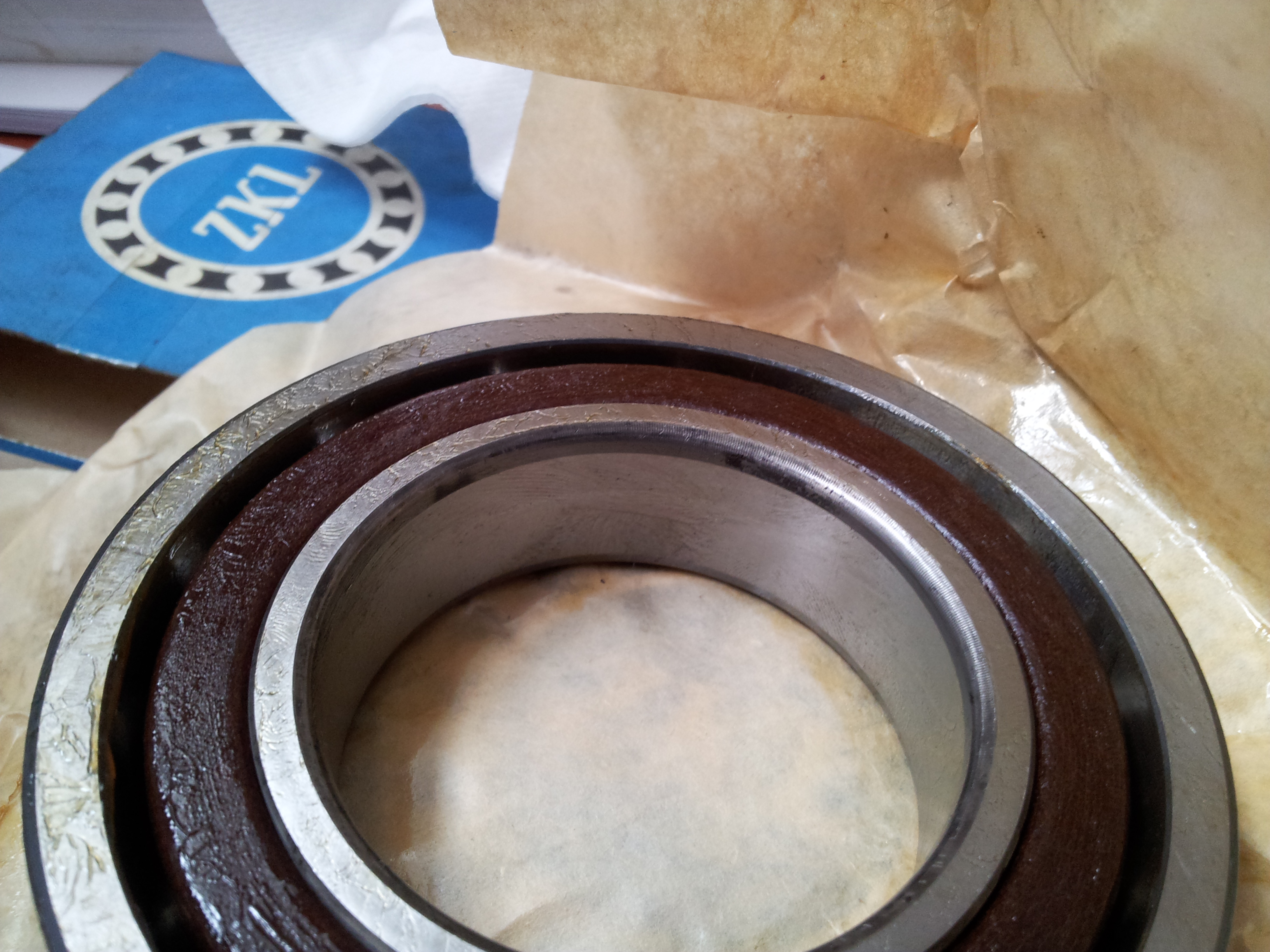

Ahoj lidičky,
mám tady něco k tématu:
dostaly se mi do rukou za poměrně nízkou cenu tyto ložiska: ZKL CSSR B7211 CBTB P4 - myslíte, že by se daly použít na výrobu vřetene s otáčkami cca 9000 rpm?
Měly by být nepoužité a jsou konzervované.
Vypadají originálně zabalené, osazovací vnitřní i vnější a boční strany čisté bez známek oxidace.

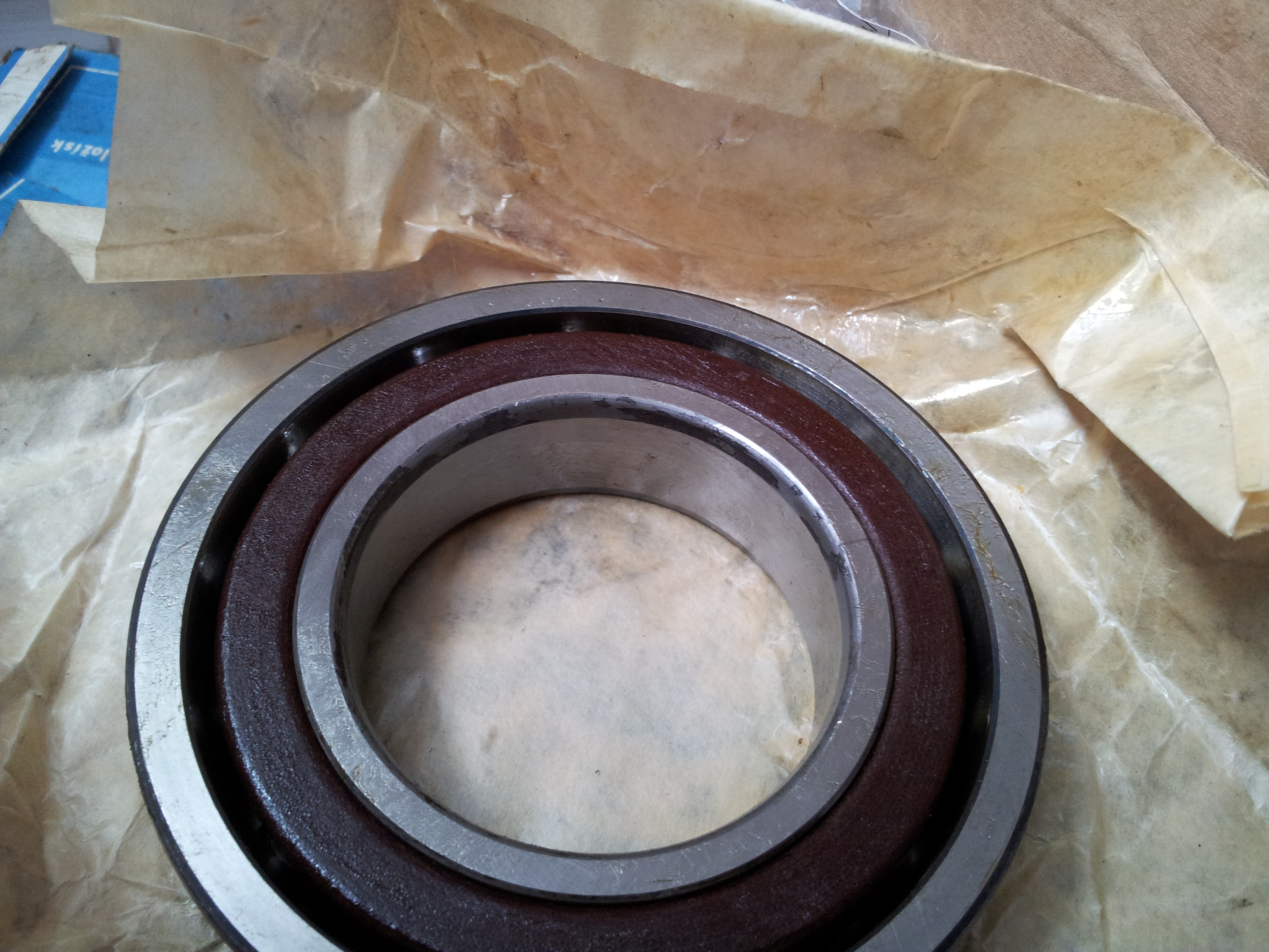

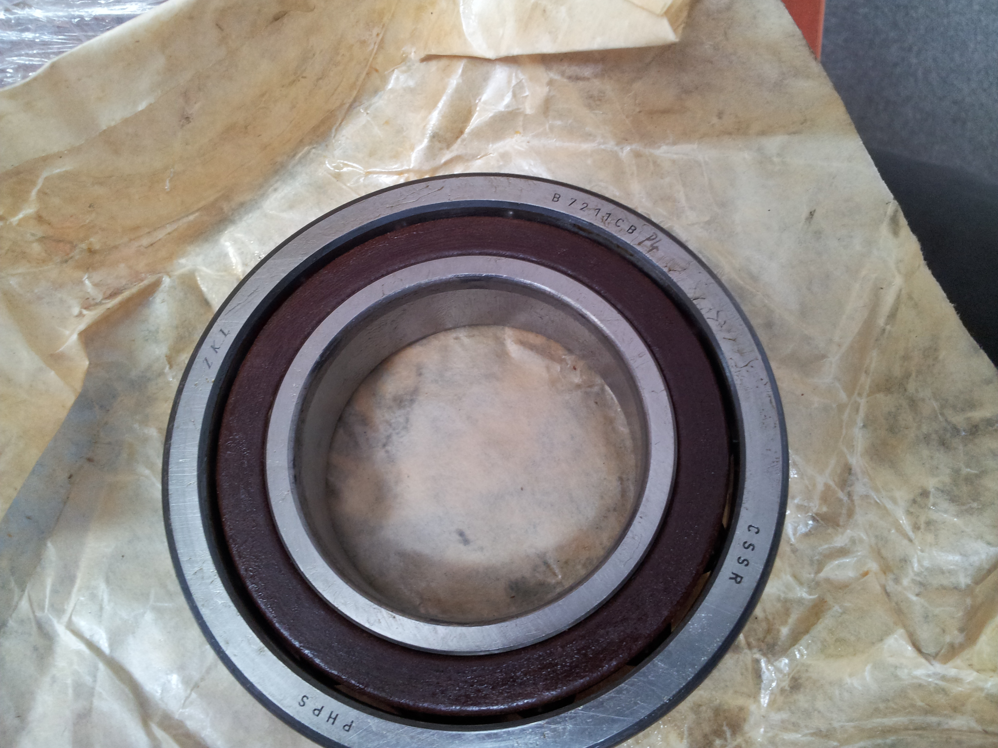

Co mě ale překvapilo jsou tmavší flíčky na vnitřních radiusech vnějšího kroužku. Je to patrné na fotkách.
Asi je to spíše otázka pro pamětníky: bylo to dříve takto normálně flekaté na nebroušených plochách radiusů?
Pokud ne je to nějaký druh oxidace? Ale proč to potom není také na broušených plochách?
Zda je to i na aktivních drahách ložisek nepoznám asi co?
Bez osazení a roztočení na referenční otáčky se asi z ložisek nic usuzovat nedá, nebo jsou nějaké metody jak zjistit zda jsou ok?

Groot
Rozdíl je jen v tom že ty ložiska na starý mašimě nejsou rychloběžný mrchy který nemaj rádi ani ostrý pohledrobokop píše:udelej to podle te fotky vyse
