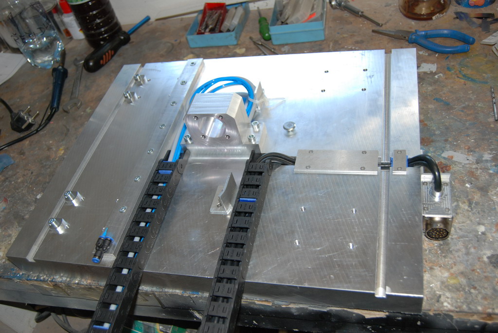

Přikládám další fotky z osazování pohonů, koncových havarijních spínačů a stolu. Havarijní spínače jsou na každé ose v serii a přímo spínají signál ENABLE u daného driveru. Měl jsem strach ze setrvačnosti, ale drivery jsou inteligentní a po rozpojení ENABLE nejdříve zabrzdí a až pak se vypnou. Několikrát se mi stalo, že jsem si na to najel 12m/min a přejede to tak o 1mm - takže se nic neděje. Ještě něco ke krytu vřetena. Ten jsem svařil z plechu 0.8. Bohužel po namontování a zkušebním chodu stroje vibroval jak kráva. Takže jsem ho zevnitř vylepil takovou izolací co se dává do aut (taková černá pěna - na jednej straně samolepící) - a je klid.

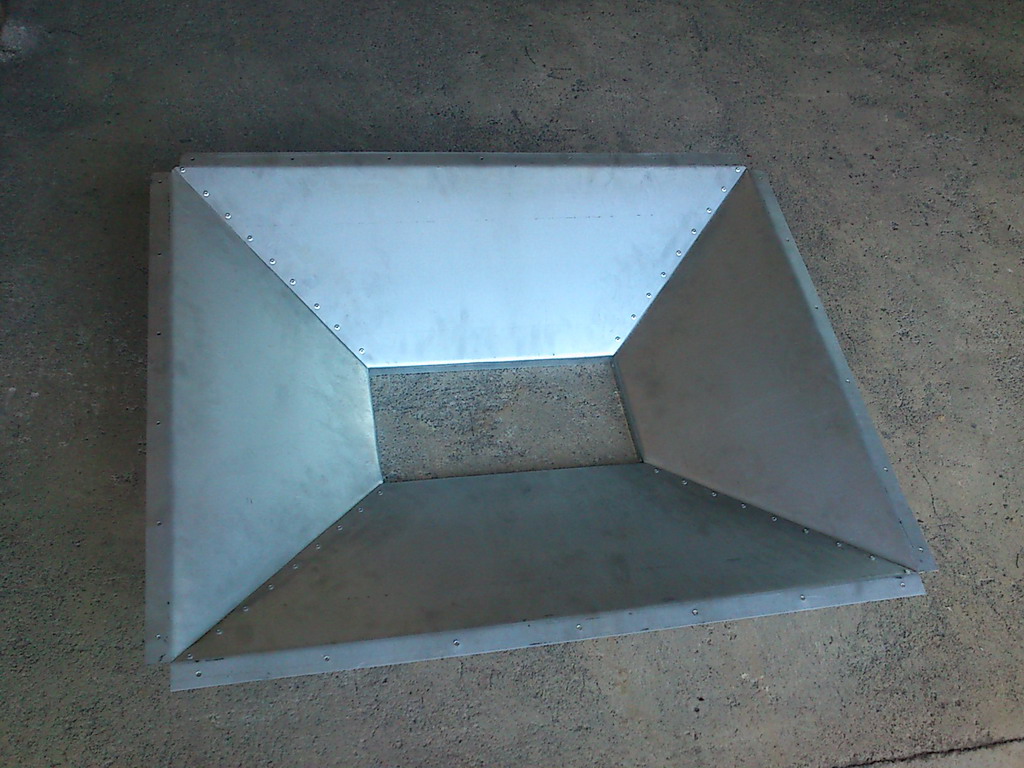

Další fotky jsou z výroby sběrné vany a nádrže na vodu + šuplík na špony. Čerpadlo je na 24v 3-fáz s ponořeným motorem + plynulá regulace výkonu. Čerpadlo zakoupené z e-bay. Nějaká čína , ale dává jako pes, až mě to překvapilo. Odběr je cca 3A.

nemáš to síto na špony moc hrubé?
Martinhora
Příspěvky: 1009
Bydliště: Rokycany
10. 10. 2015, 2:46
Jsou tam dvě nad sebou (ta fotka je neaktuální) - horní hrubé, spodní jemné - mezi nima je cca 3cm odstup.Všechno je to jenom na sobě volně naskládaný, aby to šlo snadno "vykydat"

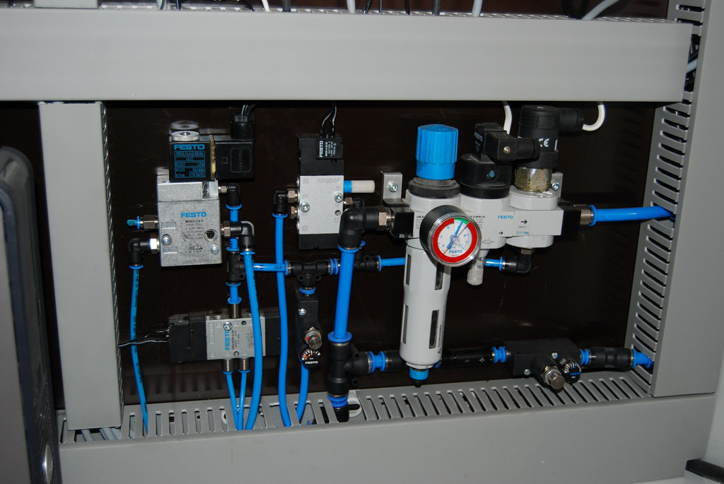

Několik pohledů do rozvaděče.
