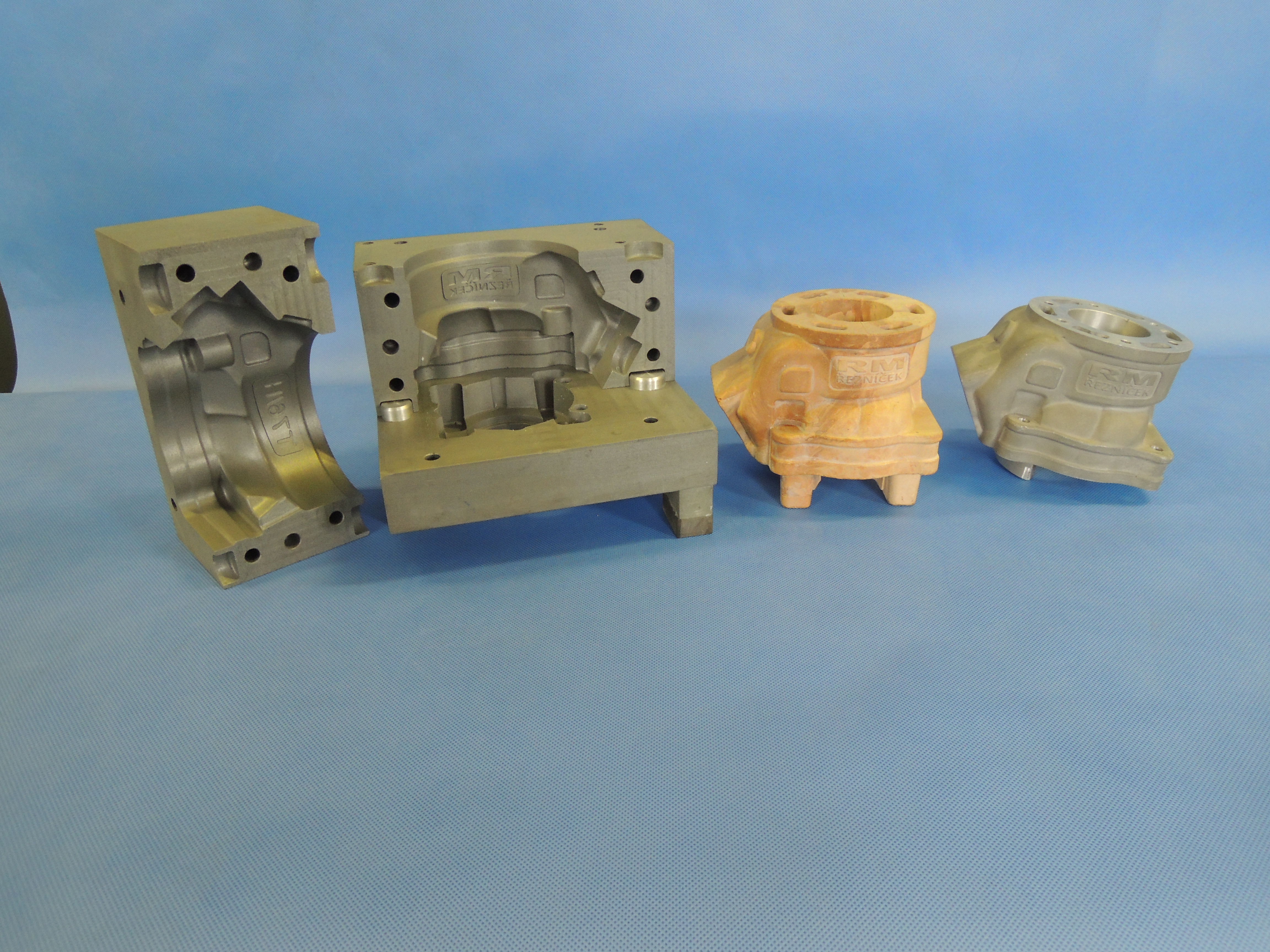

ne že bych Vám dal kšeft, mám ale dotaz, cituju:
"převážně se jedná o výrobu duralových forem pro odlévání metodou vytavitelného modelu:
Jak ten vosk z té duralové formy dostanete?
Nebo se z duralu udělá model, ten se zaleje Lukoprenem a z toho se pak dělají voskové modely?
díky za odpověď
Příspěvky: 10269
10. 10. 2015, 6:32
asi takhle , :D stříkneš šlehanej vosk do duralový formy .po vychladnutí rozebereš ,pokud potřebuješ dutiny vložíš keramický jádro nebo vyplavitelný voskový jádro.Potom máčíš v břečce a zasypáváš pískem 5-8x vypálíš a za tepla leješ
Příspěvky: 7612
10. 10. 2015, 6:49
aha, takže to je nějaký spešl vosk, který se na hliník nelepí
Nebo se to nějak separuje?

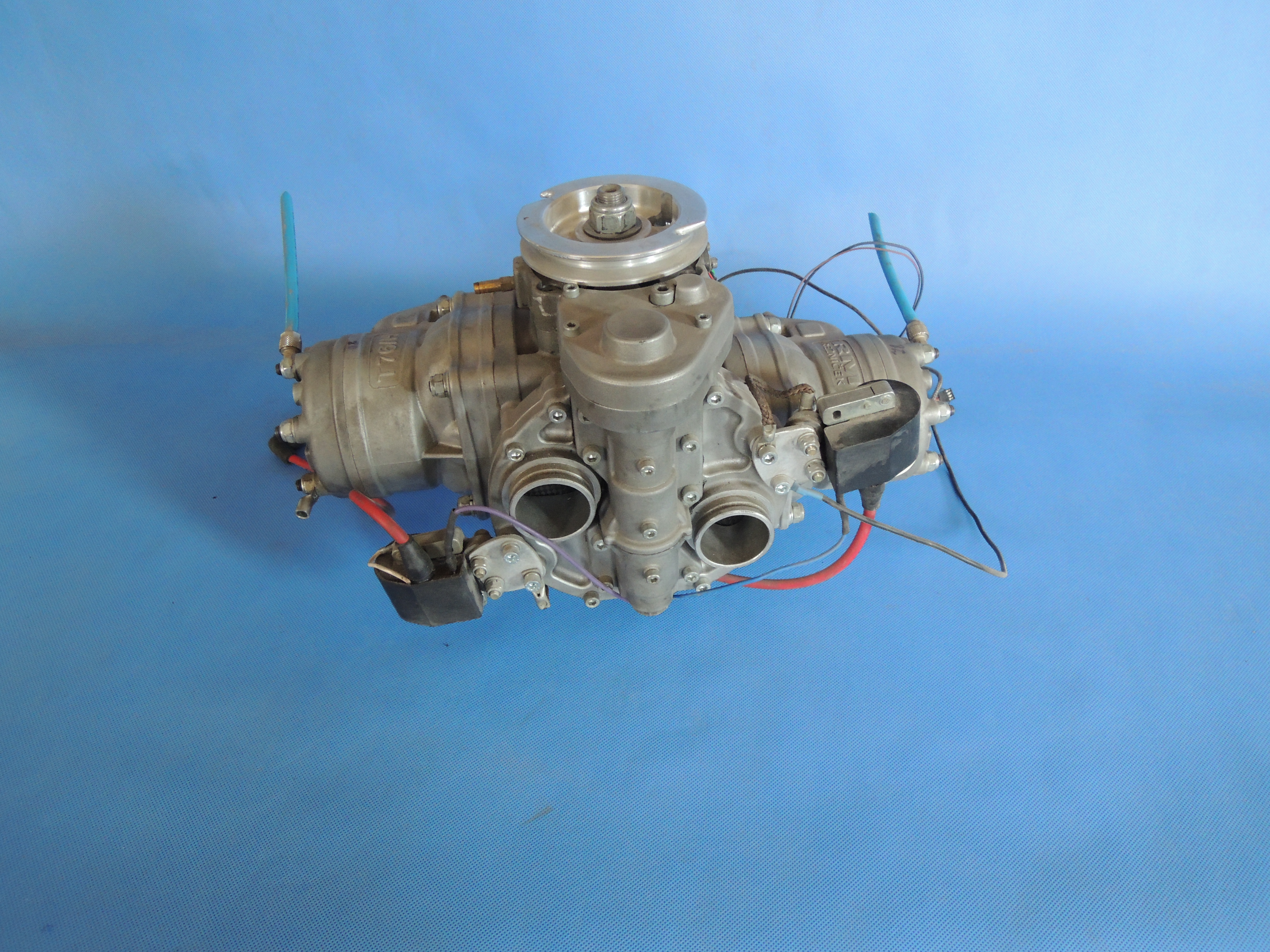

Co je to za ostrý dvoutakt?
Kdo to lil?
díky :D
Příspěvky: 10269
10. 10. 2015, 7:07
stříkneš to silikonem.To jsem si hrál od výkresu až po realizaci 250 boxer ala Aprilia ,vosky jsem si stříknul sám lilo se to v Brně ( nerez ,ocel, mosaz,hliník spolupracuji s Přesné odlitky sro)
Jinak vosky se daj stříknout i do plněných pryskyřic,to dělám při kopírování dílů pro veteránisty

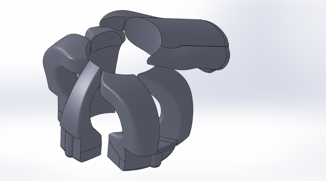

docela jsem se zapotil při hledání někoho, kdo za rozumnou cenu vyrobí tohle s dodáním včetně materiálu:
poptávka 01.PDF
(199.39 KiB) Staženo 1133 x
Podklad ve STEPu na vyžádání. Mohu poprosit o nabídku abych se zorientoval v jaké cenové hladině se pohybujete?
