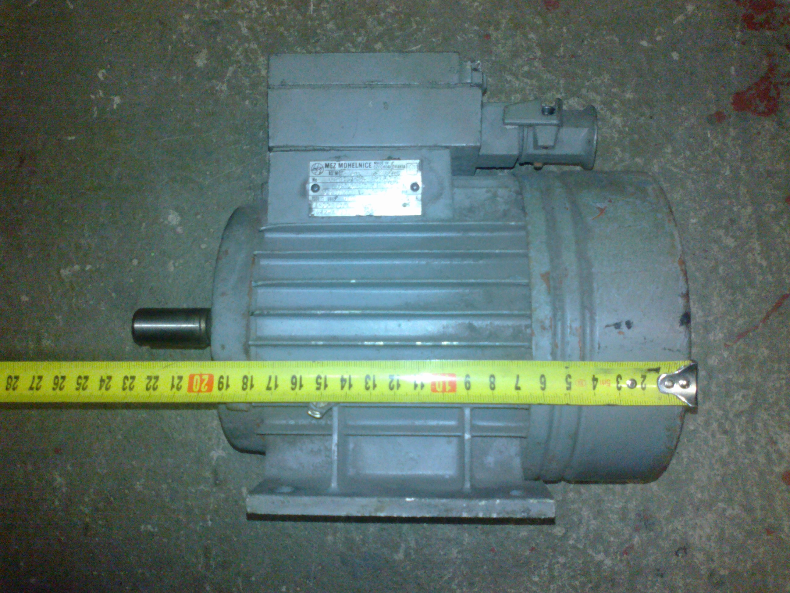

Neuvažoval/nezkoušel někdo upnout sendvič ze dvou tenkých kotoučů různého typu? Asi je to blbost, co? Vymejšlim, jaký co nejuniverzálnější koutouč koupím do své jednokotoučovky (pokud jí ještě někdy dám v pořádku dohromady, ale dejme tomu, že jo :)), napadlo mne i toto. Učel je tvorba a údržba nástrojů k pidi soustruhu.

Vykasli se na experimenty a radeji porid poradnou brusku. Ted mi pan nabizi nove/nepouzite vetsi Otimum za 1/3 ceny. Vim, ze to neni zadna spicka (co dnes je), ale je to nove a na brouseni myslim docela staci. Vrtakem kotouc nezastavis. Klidne ti ji necham.

22. 11. 2015, 4:24
..ja akurat som si zaplanoval motor rozobrať dať dam dlhšiu hriadelku a udelat si brusku dvojkotučovú tak uvidim jak to pôjde.
sustruh sv18 ,vrtačka
Příspěvky: 5497
22. 11. 2015, 4:53
To jsem moc zvedavy a vidis mi do hlavy. Tento postup jsem zavrhnul, protoze osu v rotoru beru nalisovanou "vetsi silou nez velkou" :-) Navic jsou tam ta alu zebirka, ktera lisovani budou komplikovat. Nevim zda nevyzkouset radeji neco srotakoveho at si neznicis motor v peknem kryti ? Urco sem pisni neco o svem snazeni please.
peter1
Příspěvky: 640
Bydliště: vychodne slovensko
22. 11. 2015, 5:15
elbarto píše:To jsem moc zvedavy a vidis mi do hlavy. Tento postup jsem zavrhnul, protoze osu v rotoru beru nalisovanou "vetsi silou nez velkou" :-) Navic jsou tam ta alu zebirka, ktera lisovani budou komplikovat. Nevim zda nevyzkouset radeji neco srotakoveho at si neznicis motor v peknem kryti ? Urco sem pisni neco o svem snazeni please.
kamoš ma 60 tonovy lis hydraulicky stym to pôjde rozobrať a tiež ma doma urobenu takto brusku ..
