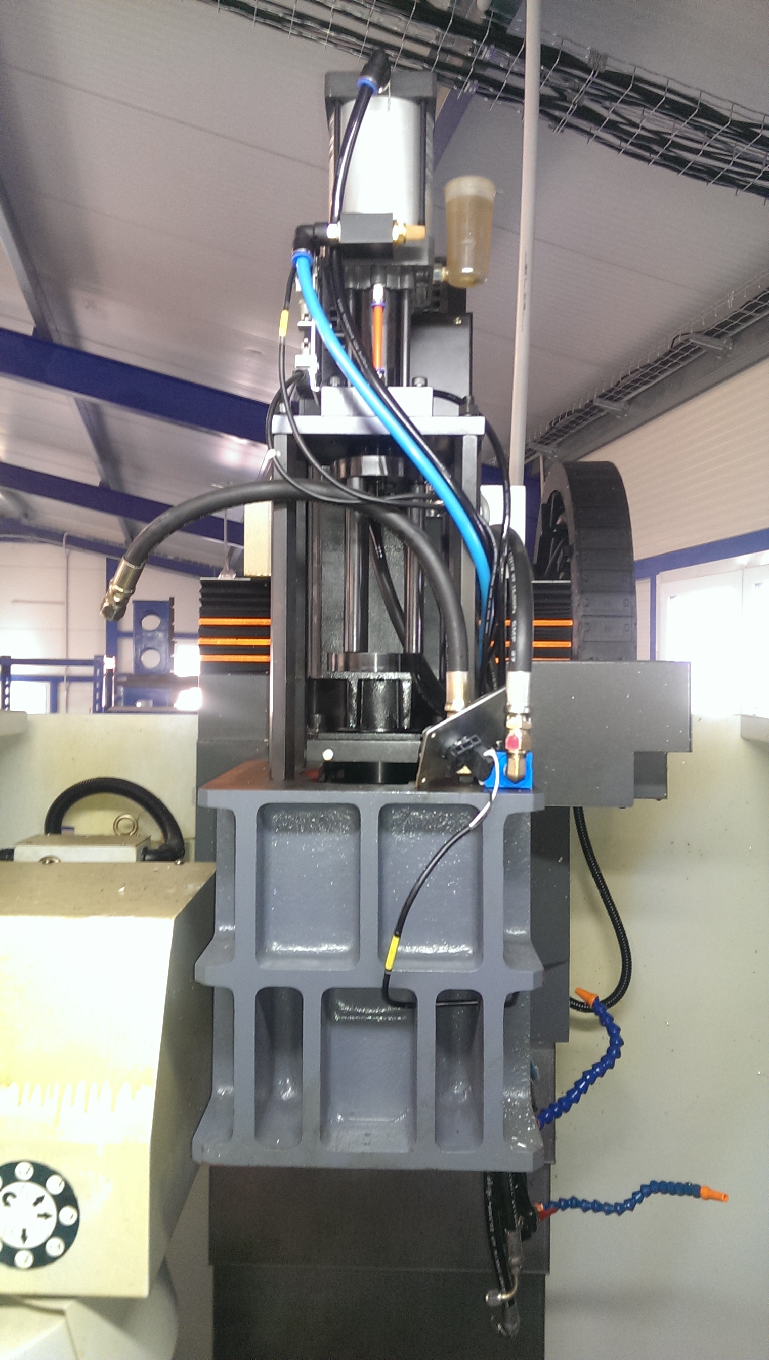

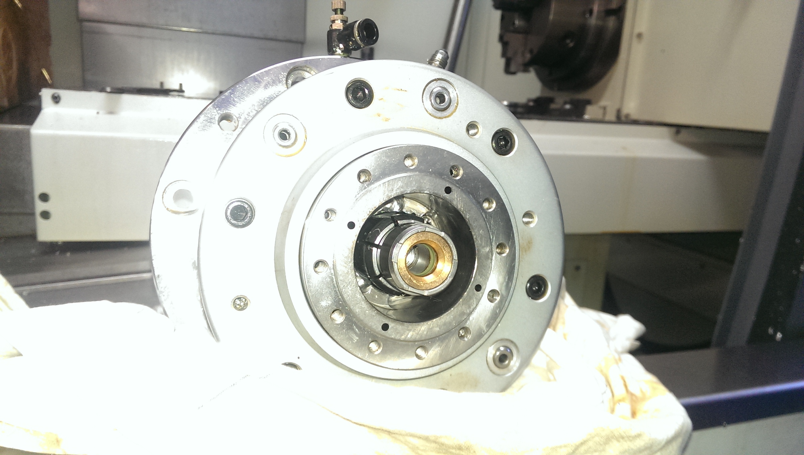

dnesni kratochvile
par informacnich fotek pro stavitele vreten
z toho fotoreportu plyne muj dotaz
kdyz upalim ten pahyl z te tyce a budu tam chtit udelat diru se zavitem predpokladam ze to bude prilis tvrde
nevi nekdo kdo by byl schopen na hloubicce do toho udelat diru se zavitem kdyby to fakt bylo prilis tvrde
delka po odstraneni pahylu je slabych 400mm
nove to delat cele nehodlam uz kvuli cene deloveho vrtaku 5mm x 500mm atd...
nahradni dil se asi objednat neda, hraji mrtveho brouka

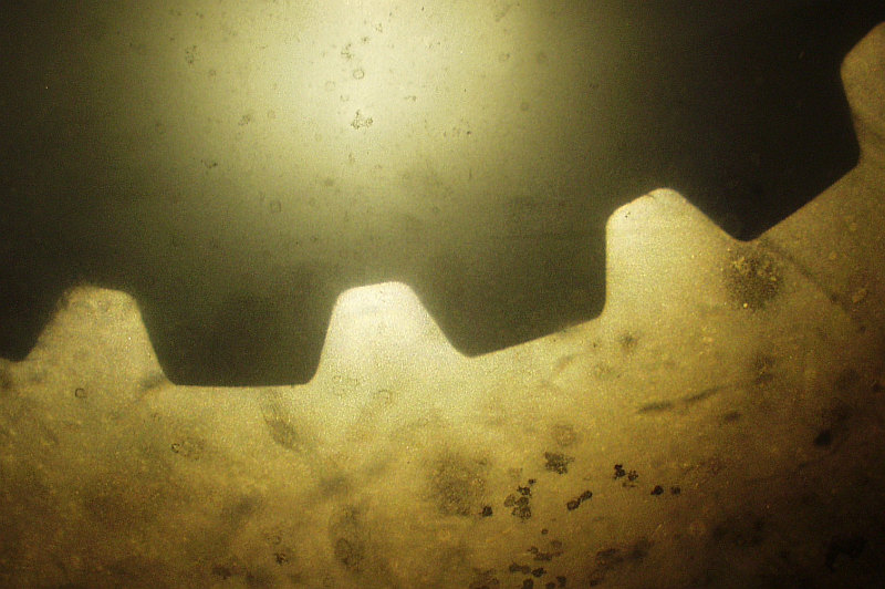

pěkná práce, čím jsi to frezoval?Engineer píše:Testování novýho nástroje a první hotový kousek XL řemenice (20T) frézované dělící metodou s finální kontrolou profilu na projektoru.
Ještě doladit pár drobností a výroba vpodstatě libovolný řemenice s profilem XL bude zvládnuta.

Jednobřitej nástroj.Kvako1 píše:pěkná práce, čím jsi to frezoval?Engineer píše:Testování novýho nástroje a první hotový kousek XL řemenice (20T) frézované dělící metodou s finální kontrolou profilu na projektoru.
