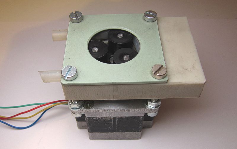

Dneska jsem zkoušel udělat to Peristaltické čerpadlo :)
http://www.jova1.cz/dilna/cerpadlo/cerpadlo.html

jova píše:Dneska jsem zkoušel udělat to Peristaltické čerpadlo :)
Tím peristaltickým čerpadlem jsi mě dostal. Máš k tomu v hlavě i řekněme řídíci elektroniku? Jak to ovládáš? Někdy je potřeba chladit hodně jindy míň a někdy vůbec.

Krokový motor budím driverem TOSHIBA TB6560, na ebay stojí něco málo přes 100ku.
Impulsy do něj a tím i rychlost otáčení jsem tam pouštěl na ukázku z generátoru.
Jestli ho použiji, budu to řídit určitě PICAXEM, dá se v něm udělat jednoduše program přesně podle požadavků. Nic složitého to není.
Něco obdobného v pidi provedení už používám na frézce. Čerpadlo je z dávkovače na mýdlo, průtok tam škrtím svorkou.
Výhodou je stálý průtok, měkká hadička při tom zaškrcení potlačí to pulsování.
Nevýhoda je, že se to při malém průtoku občas přestane kapat.
http://www.jova1.cz/dilna/chlazeni/chlazeni.html

filla: beru, ale zeptám se blbě: myslíš, že to půjde rozjet jako chlazení vřetena, to moje je dost hlučný? ...nebo vůbec, tenhle typ čerpadla na větší průtoky?
jinak jova - paráda :D možná jen kuličkový ložiska místo koleček, třeba někde budou mít tenhle rozměr za pár Kč, pak to bude nesmrtelný

Si myslím, ze jova to dělal jen jako pokus. Něco jako funkční vzorek. Teď by mel následovat prototyp a testování, pak úprava dokumentace. Následně technická příprava výroby, ověřovací série a prodej. Pokud bude čerpadlo dobré, tak reklamu si udělá samo.
Určitý potenciál v tom vidím i stran vyšších průtoků a spolehlivost je zaručena když tím nahrazují doktoři srdce 💘 ;)
