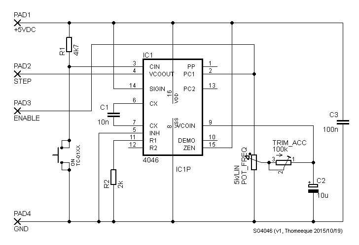

Děkuju za informace. Už se mi to v hlavě nějak narodilo ... Ještě bych měl dotaz na azamo ohledně toho generátoru pulsů co dával odkaz. Nějak tomu moc nerozumím. Máš s tím nějakou zkušenost? Jak se to nastavuje? A jak bych to vůbec připojil k tomu driveru KM. Tam bude asi problém v tom, že bych potřeboval externí potenciometr na řízení frekvence a tohle to má napevno.

Malej podotek k tomu generátoru pulzů s ebaye-nemá rampy. Já bych šel spíš do Tomíkova řešení.
Na co rampy při tak malých otáčkách ?
Jinak to připojíš na step vstup u driveru , ENABLE a DIR zapojovat nemusíš vůbec .
Směr otáčení si přehodíš na zapojení motoru .
Jinak frekvenci si nastavíš na hrubo propojkou a doladíš těma malýma modrýma trimrama .
Myslím že jak to jednou nastavíš tak to už zůstane .
Jestli umíš alespoň zlehka pájet, můžeš si na kousku univerzálu spíchnout toto (maximálně osekaný SDG4046):
Frekvence jde nastavit od nuly, rozběhová rampa zůstala, pokud bys zjistil, že potřebuješ točit přecijen trochu rychlejc.
ENABLE pouze za provozu je myslim dobrej nápad.

Děkuju za schéma, ale obávám se, že toho nebudu schopen - jsem elektronikou netknutý .... Ale nevadí, nějak se to časem poddá. Teď to stejně asi hned dělat nebudu. A pokud jo tak bych začal s tou mechanikou + bych objednal ten malej driver z ebay a pak se uvidí ...

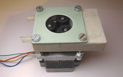

Dneska jsem zkoušel udělat to Peristaltické čerpadlo

Tím peristaltickým čerpadlem jsi mě dostal. Máš k tomu v hlavě i řekněme řídíci elektroniku? Jak to ovládáš? Někdy je potřeba chladit hodně jindy míň a někdy vůbec.jova píše:Dneska jsem zkoušel udělat to Peristaltické čerpadlo![]()

Krokový motor budím driverem TOSHIBA TB6560, na ebay stojí něco málo přes 100ku.
Impulsy do něj a tím i rychlost otáčení jsem tam pouštěl na ukázku z generátoru.
Jestli ho použiji, budu to řídit určitě PICAXEM, dá se v něm udělat jednoduše program přesně podle požadavků. Nic složitého to není.
Něco obdobného v pidi provedení už používám na frézce. Čerpadlo je z dávkovače na mýdlo, průtok tam škrtím svorkou.
Výhodou je stálý průtok, měkká hadička při tom zaškrcení potlačí to pulsování.
Nevýhoda je, že se to při malém průtoku občas přestane kapat.
http://www.jova1.cz/dilna/chlazeni/chlazeni.html

filla: beru, ale zeptám se blbě: myslíš, že to půjde rozjet jako chlazení vřetena, to moje je dost hlučný? ...nebo vůbec, tenhle typ čerpadla na větší průtoky?
jinak jova - paráda
možná jen kuličkový ložiska místo koleček, třeba někde budou mít tenhle rozměr za pár Kč, pak to bude nesmrtelný
jinak jova - paráda
Si myslím, ze jova to dělal jen jako pokus. Něco jako funkční vzorek. Teď by mel následovat prototyp a testování, pak úprava dokumentace. Následně technická příprava výroby, ověřovací série a prodej. Pokud bude čerpadlo dobré, tak reklamu si udělá samo.

Škoda, že mi nejde pustit to video. Jinak já jsem to zatím pozastavil. Podařilo se mi zkrotit uškrcenou hadičku a už týden to testuju - furt to kape stejně, takže zatím spokojenost.
