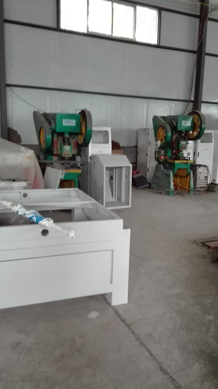

davno jsem prisel na to ze se nevyplati stavet neco tady kdyz v cine to mam postavene cele za cenu nizsi nez me stoji tady material a to i s dopravou
objednaval jsem ted dva routery dle zakaznickych pozadavku a velmi ekonomicka konstrukce ktera bude vozit pouze strikaci pistole
takhle vypada ve vyrobe v cine
ma to sve mouchy ale kdybych to delal tady tak se nedoplatim a hlavne mi to zamestnanci odflaknou uplne stejne
doladit to stejne budu muset sam

Mohl bys prosím naznačit co to stálo?
Příspěvky: 23338
22. 7. 2015, 12:20
naznacit muzu ze to stalo min nez material na mechaniku a bez prace na stolni cnccko
s tim ze je to 1500x3000x200mm
za tu cenu k tomu klient doobjednal jeste ten druhej mensi stroj :-)

mohu z Vás vymámit pár konstrukčních detailů
jakou velikost mají lineáry na ose X
jaký modul má použitý ozub.hřeben
koukám použité krokové motory - mohu velikost nema ? -K.m.
řízení - podle vašeho inzerátu na prodej mach3 usb karta 200khz neco jako smoothstepper - tak nejspíše mach :D
jaké jsou přibližné dimenze desek, z kterých je provedeno uložení motor/osa X-Y/ ten svařenec s převody
jaké máte výhrady ke konstrukci , které by zvýšili užitnou hodnotu stroje i zacenu přiměřeního zdražení konstrukce.
DÍKY
Příspěvky: 23338
24. 10. 2015, 7:45
lineary jsou 20, vsude zafrezovane
hreben je tusim 1 nebo 2 sikme ozubeni x a y, na z je sroub, mala masina ma vsude kulickove srouby
motory 4Nm ale to je ekonomicka varianta, radsi mam serva
rizeni je gravos, mach3 nepouzivam protoze bych stale resil nejake problemy, proto jsem take tu kartu ze stroje vyndal a prodal aniz bych to s ni zapnul
dimenze desek je tusim 20 nebo 25 zrova zde se mi to uplne nelibi protoze to neni zebrovane ale ono by se to u svarence tezko dohanelo tedy je to kompromis, nicmene video je z teto masiny
mala masina je krom spodni casti stolu z odlitku tam je to daleko lepsi protoze to je otevrena krabice ma to po obvodu zebra a stroj je radove mensi 1200x1200 takze se tesim ze po nedeli pujdu do hliniku
