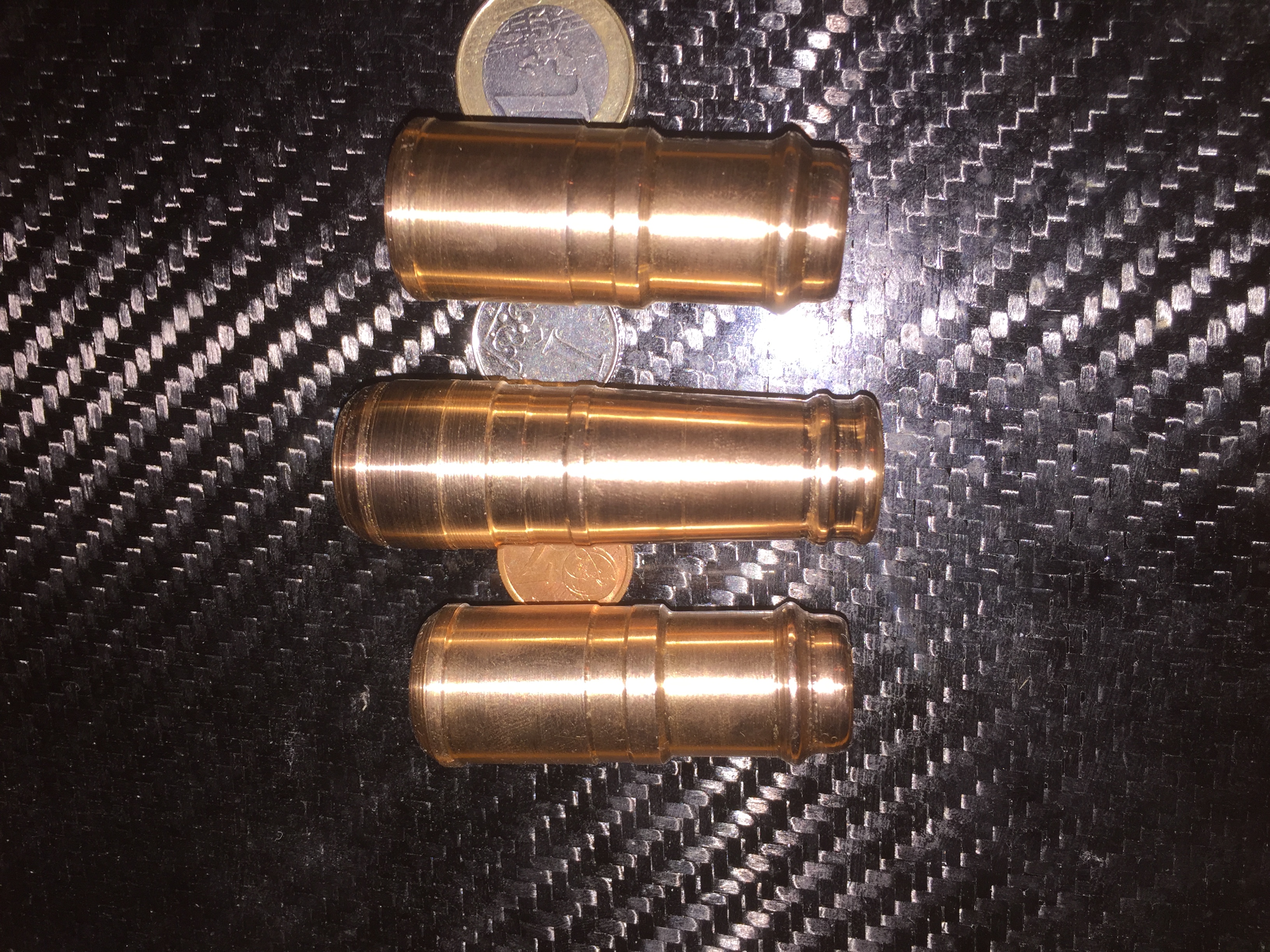

Zakázka jako zakázka. Když chce někdo dělo má ho mít.

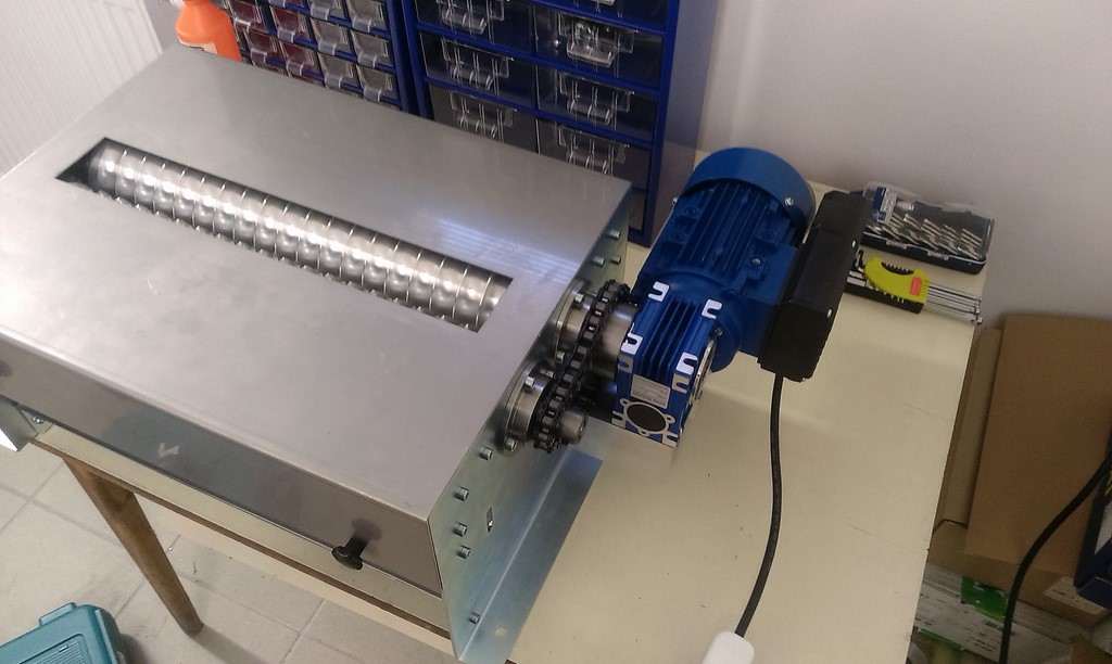

Pro kamose masinku na boilies :-)

... sakrapěkné, nebylo by video jak jede kuličky? ... líbí se mi to - čistá práce!

palec hore , ale mozno by som volil synchr. remen namiesto reteze.

sicher je sicher :wink: takhle může dělat kuličky třeba i z cihel když už ho nebudou bavit z těsta :D

Kdyby to bylo na krokety, tak byl aspoň řetěz furt od oleje :wink:

Můžu se zeptat co tam je za použitý motor s převodovkou?

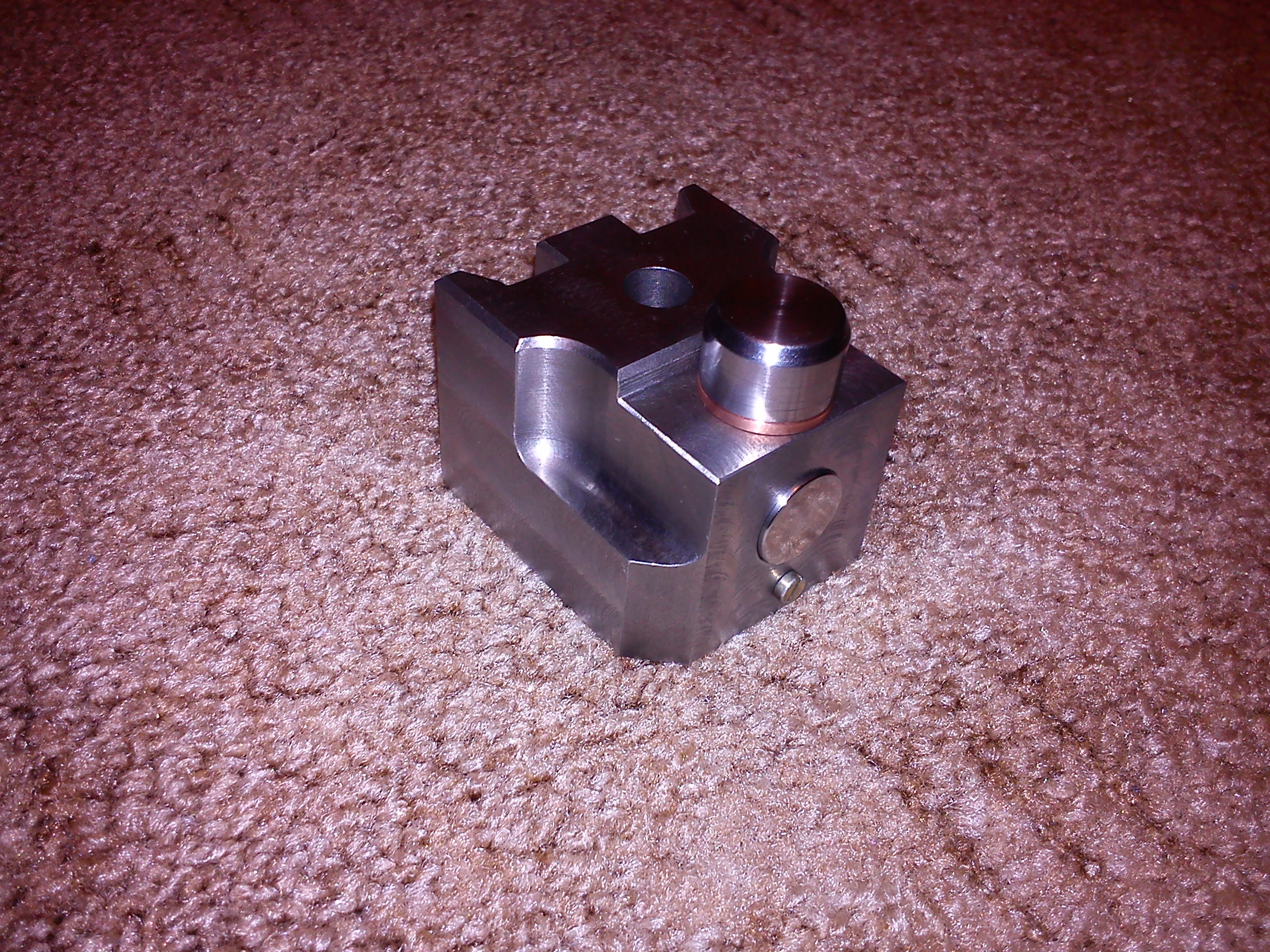

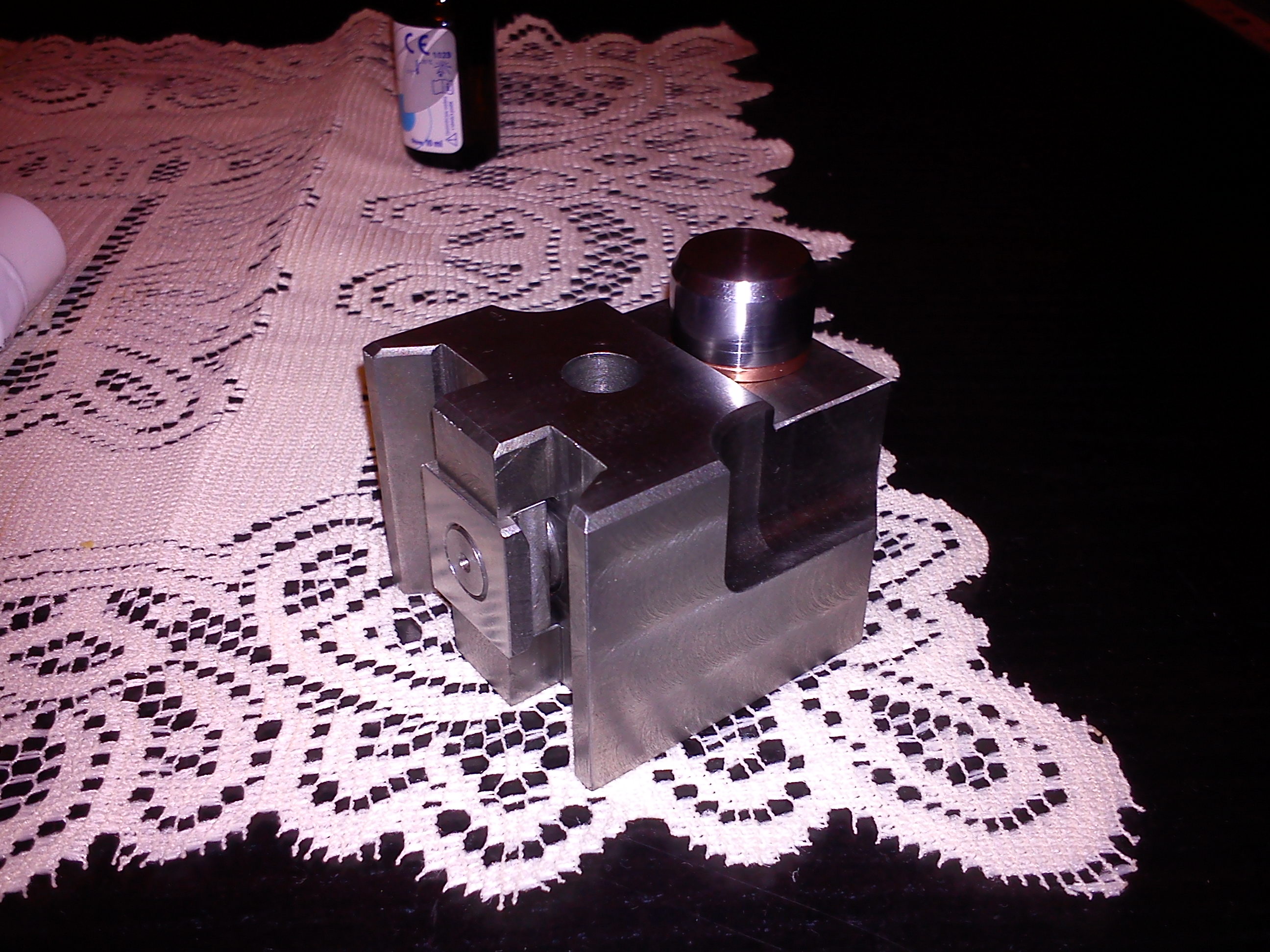

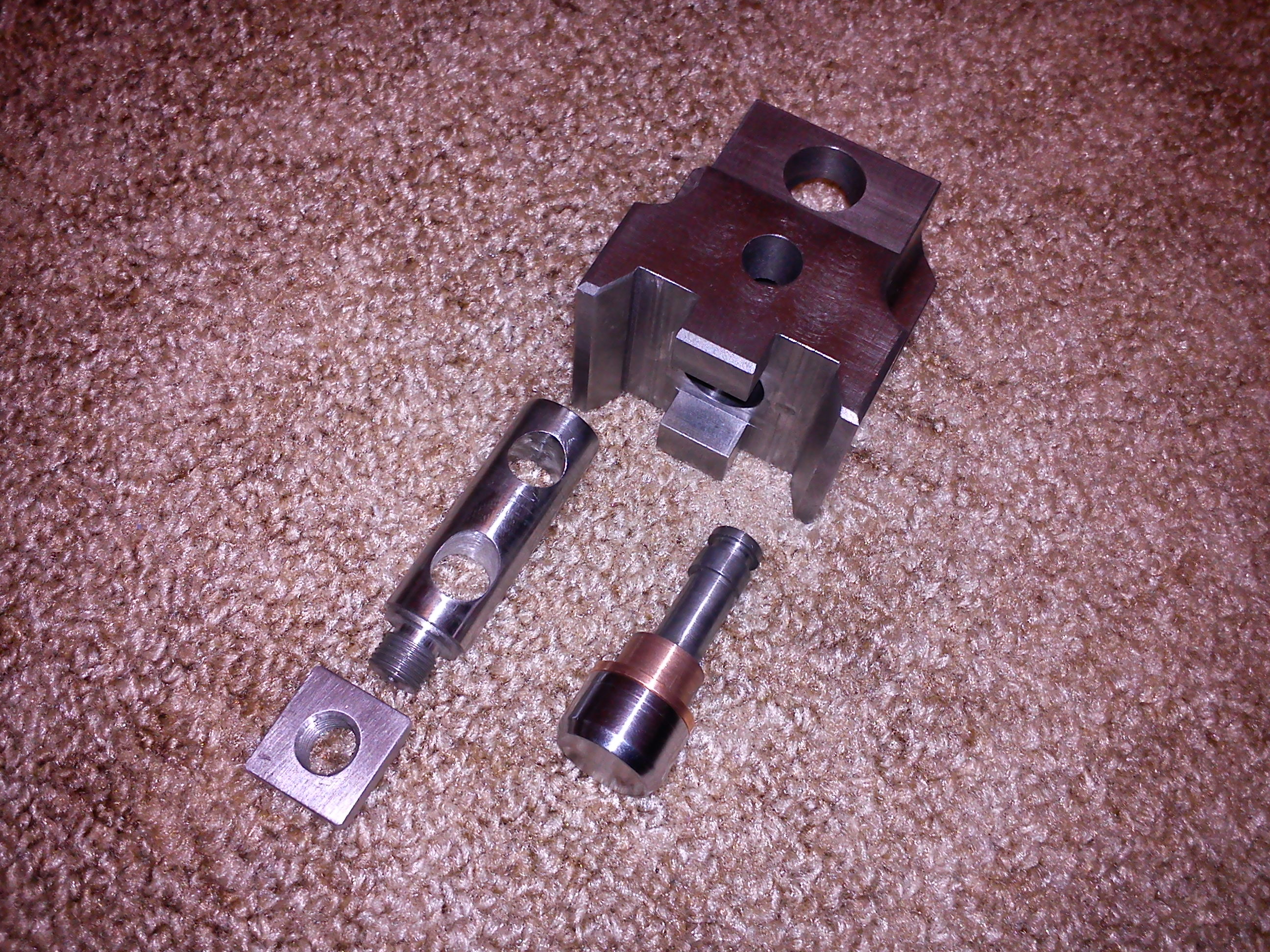

Dnes jsem dohlodal takový futuristický rychlo-upínač nožů na malý soustruh CQ 9318. Ta kostka je z nějaké pěkně tvdé litiny, tak to snad nepraskne.

Diky:-) Video bohuzel nemam, uz jsem to odevzdal, ale az na tom kolega pojede vyrobu, reknu mu, at neco natoci...

uvazoval jsem o nem, ale zacalo se na to spechat, tak tam prisel retez, protoze jsem mel vse po ruce, tak to tak nejak vyslo....

motor jsem shanel nejaky vhodny starsi, ale na nic jsem nenarazil, tak jsem kupoval novy na elektromotory-prevodovky.cz
Elektromotor MY 63 B4 - Provedení: B14 - s malou přírubou
Šneková převodovka MR30 - NMRV030 - Výběr převodového poměru: 20, Výběr spojení s motorem: Příruba B14, Výběr vstupních parametrů motoru: PAM 63/11
Celkem stal 4 400 Kc s DPH a dopravou...

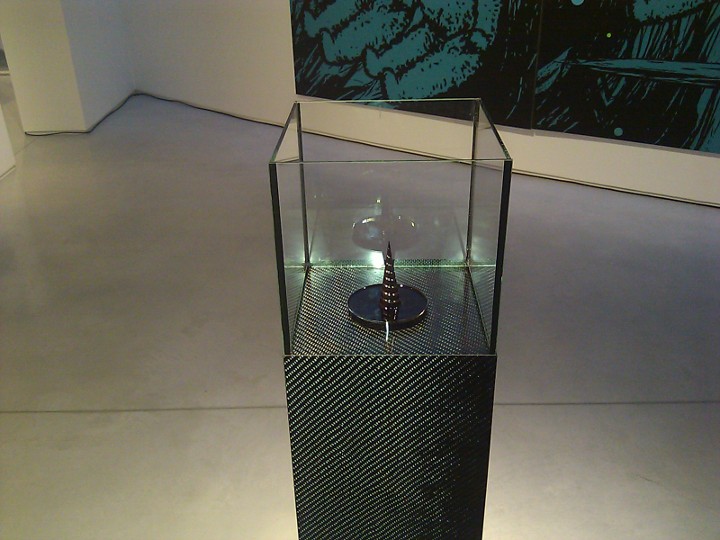

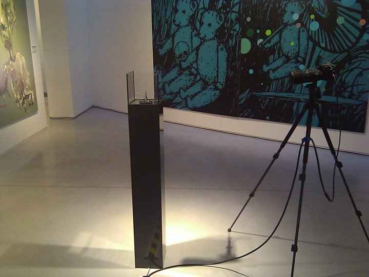

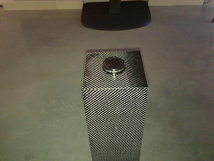

Trošku "umenia" pre jednu automobilku... Tancujúci ferrofluid na Vivaldiho, inštalácia v múzeu moderného umenia.
Karbónové stojany, regulácia a programovanie pohybov na muziku cez Arduino.
Skúška na stole: https://www.youtube.com/watch?v=WKxBmW8L7M4" onclick="window.open(this.href);return false;
Inštalácia:
