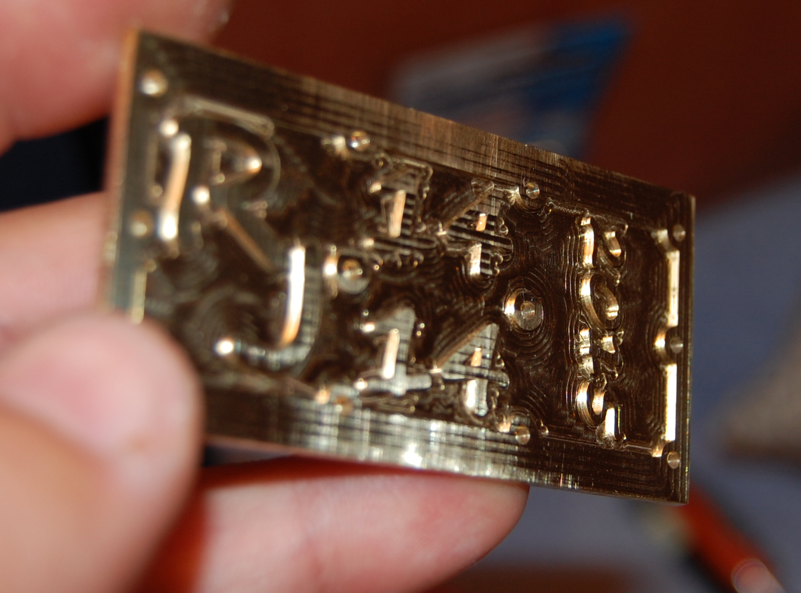

Nebylo by daleko jednodušší to tam napálit laserem? Sice by to nebylo tak krásné ale pokud jde jen o informaci o čísle tak by to mohlo bohatě stačit.

packa, na hovno to není, vypadá su super ale průser je ten že jsem na své frézce dlouhu nefachčil a mám vyhozenej KM i převod na Z. takže jsem chtěl původně udělat raznici jedním tahem a po cyklech, posunout Z klikou např o -0,5 a jezdit až to dodělám. Tak proto jsem chtěl jedním tahem.

packa píše:… ale 3mm frezou to nevypadá moc dobře , u té trojky se to nedostane dovnitř a ani mezin 1a 3 …
Potraviny:
Možná podivný nápad, ale nefrézovalo vy se ti to číslo 13 na raznici líp, kdyby bylo římsky XIII? :wink:

No v nejhorším případě jsem to čmárnoul aby to šlo tou trojkou.
Ale převézt v LazyCamu to moc taky nešlo. :D

Francotirador píše:
Potraviny:
No vidíš, na římštinu bych zapoměl.
Tak tudy taky cesta nevede, spousty rámů tedy zátek v rámu už koluje lakovnou.
Ja akože som to asi moc dobre nepochopil, ale prečo trváš na fréze fí=3mm? Veď to urob s fí=1mm za pár korún, a máš to hotové šup šup...
Je to síce číslo 14 a 2015 a ešte k tomu "umelecký" font, ale to sa v pohode dá...
(sorry za hňusnú fotku :) )
