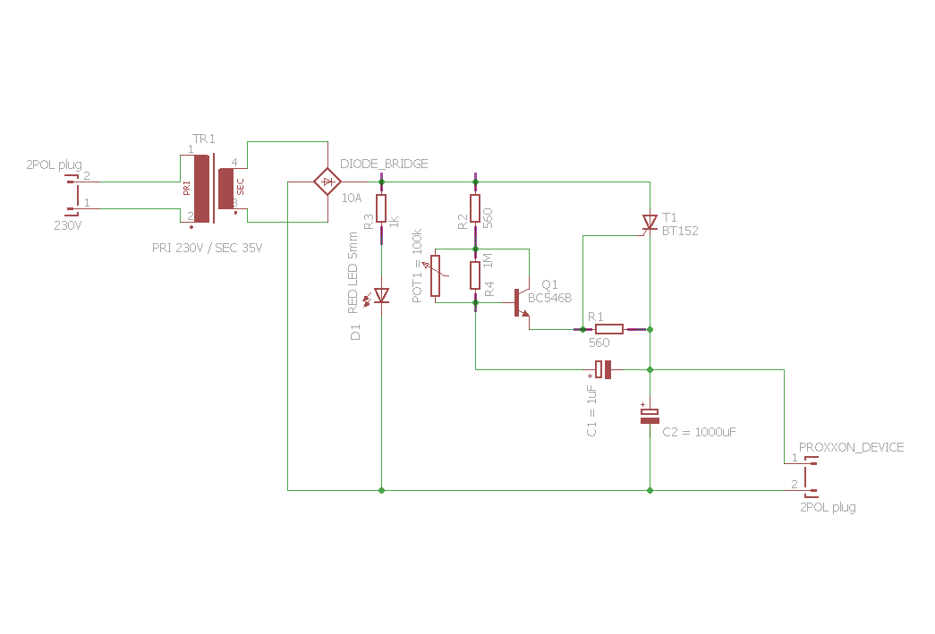

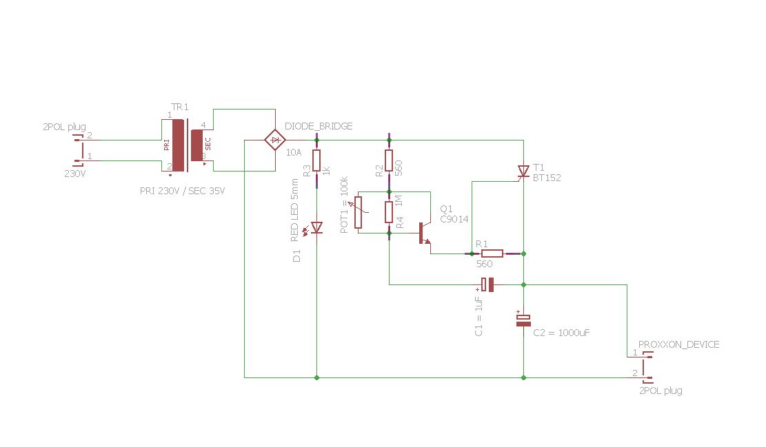

Bohužel mi odešel tenhle zdroj od Proxxona.
Je v tom primitivní elektronika viz schema - rozhodně půjdu do pulzní regulace.
Než ale vyřeším ten nový regulátor zkusím opravit.
Pro stejně postižené posílám schema:

Oprava byla jak jsem předpokládal triviální stačilo vyměnit tranzistor - zvolil sem BC546B, který má trochu větší odolnost z hlediska vyšších napětí než původní C9014.
