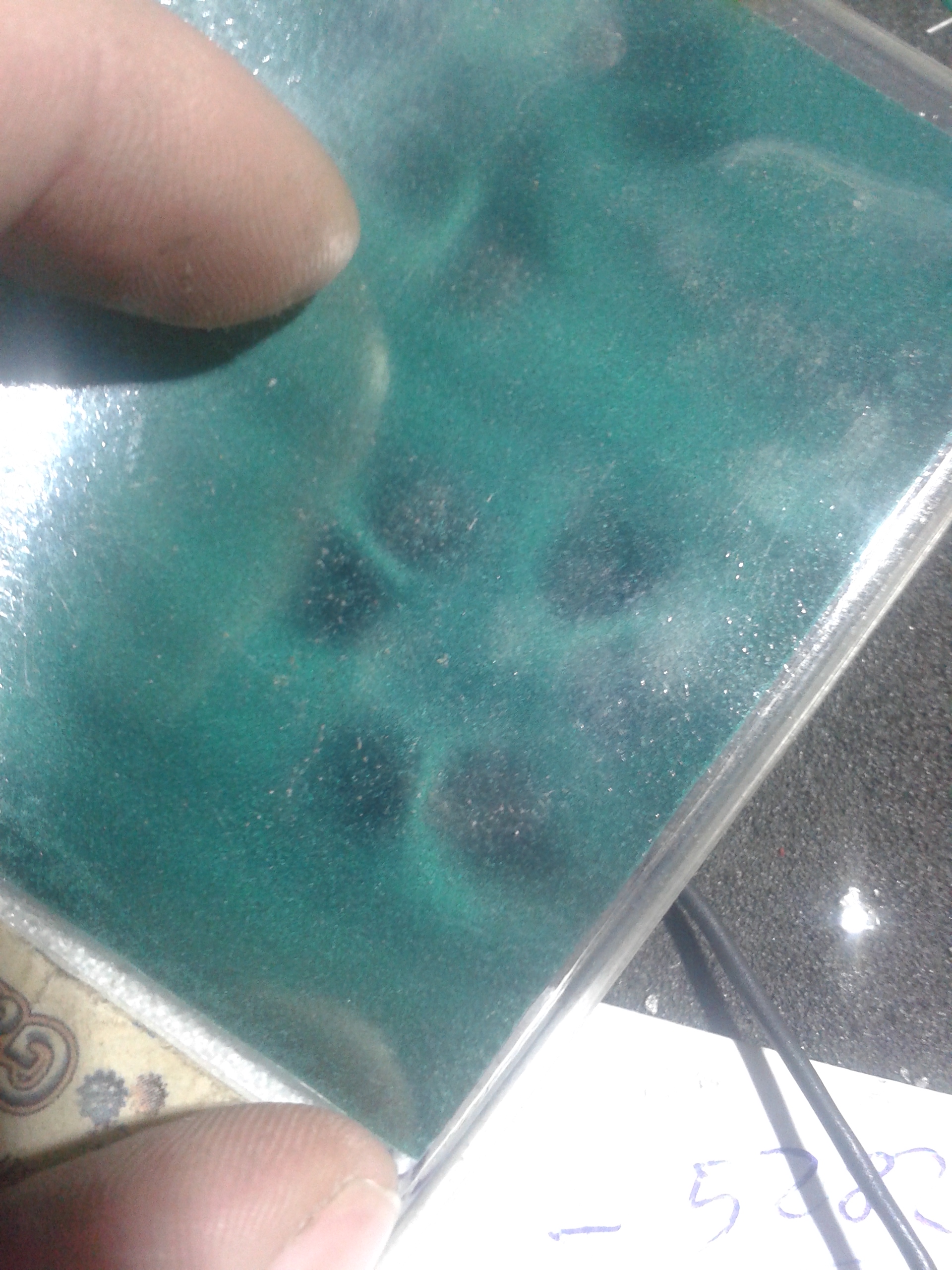

Můžeš to zkusit třeba tak že si mezi 2 destičky třeba z plexiskla dáš kovové piliny. Vyfrézuješ je do kulata a uděláš v jedné zapuštění. Dáš dovnitře ty kovové piliny a vsuneš do statoru. No pak už jen přivedeš třeba ze zdroje napětí a koukneš se jak vypadají siločáry.
Já mám takovou zelenou destičku kde analizuju správné rozložení magnetického pole v rotorech. Ale funguje to i ve statorech.
Y zapojení
Y zapojení
Delta zapojení.
Delta zapojení.

lubos píše:Můžeš to zkusit třeba tak že si mezi 2 destičky třeba z plexiskla dáš kovové piliny..
Rozumim, dobrá finta, nakonec jsem ale zvolil primitivnější postup :)
