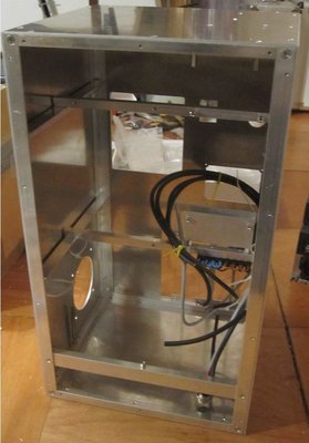

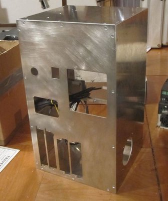

Postup prací je takový, že prodloužený víkend byl ve znamení vrtání, zahlubování, utahování, povolování.... Dorazily vypálený AL plechy, tak se mohlo pokračovat na elektrobedně. Zapojovat se to bude až to dostane povrchovou úpravu. Podle poznatků z vysoké školy se mají kroutit buď datové nebo silové nikdy ne obojí.
Pohled na čelo.
Pohled na čelo.
A pohled dovnitř :)
A pohled dovnitř :)

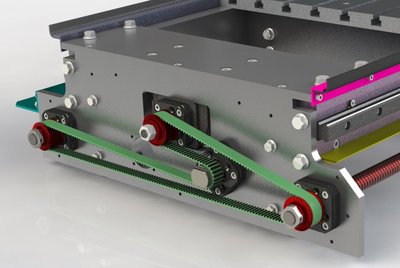

No a protože oproti původnímu návrhu s motorem 2Nm na Y je tam teď 4Nm, tak dojde ke změně v projektu. Změní se převod do pomala v poměru 1:2 na 1:1. Je to také zejména z toho důvodu, že síla potřebná na otáčení a pohyb osy Y je opravdu dvěma prsty. Ručičkový momentový klíč skoro nic nezaznamenal. Trochu byl oříšek najít polohu pro kladku se zachováním již koupeného řemenu 1200mm. Budou muset být tři nové řemenice HTD 5M-22Z, už jsou objednané, kladka zůstane původní. No a výsledek přikládám zatím jen ve vizualizaci.
Nová trasa řemene
Nová trasa řemene
Když se to povede zítra vyvrtat, vyhrubovat a vystružit, tak bude i fotka :)

Zatím malá ochutnávka částečně osazeného rozvaděče.

Dotaz: nebude ten ventilator ofukovat jen jeden driver a zbyle budou v zakrytu?
badina
Příspěvky: 172
Registrován: 5. 11. 2014, 6:38
18. 11. 2015, 5:29
To Thomeeque: Motory jsou na "X" a "Z" stejné a to 2Nm YK397A (Gravos) a na "Y" bude 4Nm 863S42 (CNCshop). (Původně 1,3Nm a 2Nm)
To napster: Toroidní trafo je 55V 7A s odbočkou 12V 1A.
To twiister: Nejsou uplně v zákrytu, ty zadní jsou větší a jsou tam dva větráky, sací dole a výtlačný nahoře. Průvanu by tam mělo být dost.

prijde mi skoda, zes nedal oba ventilatory k sobe na horu a do dna skrine neudelal vetraci diry. Takhle by vzduch sel podelne kolem driveru, vlastne by stoupal kolem vseho.
Příspěvky: 9567
19. 11. 2015, 9:54
souhlas, klidně bych to zkusil nejdřív s tim jednim nahoře, ono to nejspíš bude stačit (spodní zaslepit a děravý dno).
badina
Příspěvky: 172
19. 11. 2015, 1:59
To Martinhora: Proč....protože Gravos nemá motor 4Nm s napájením do 60V. Takže kdyby se použil motor, který mají, tak zas k tomu všemu přibude další zdroj 60-110V. Jestli je nebo není línej se uvidí, podle dostupných charakteristik to nevypadá na nějaký dramatický rozdíl.
To Thomeeque a twiister: Přisávání prachu děravým dnem pomocí dvou (jednoho) ventilátorů nahoře není úplně to nejšťastnější řešení. Ono se stačí podívat, co přisává za bordel obyčejný PC postavený na zem tím spodním otvorem v předu. A to tam nijak výkonný ventilátor není.
Světlo na konci tunelu může být blížící se vlak.
Příspěvky: 9567
19. 11. 2015, 2:10
badina píše:To Thomeeque a twiister: Přisávání prachu děravým dnem pomocí dvou (jednoho) ventilátorů nahoře není úplně to nejšťastnější řešení. Ono se stačí podívat, co přisává za bordel obyčejný PC postavený na zem tím spodním otvorem v předu. A to tam nijak výkonný ventilátor není.
Jakože to kolmo ze země nabere nějak výrazně víc, než u země z boku? Hm, na hladký podlaze možná jo..

Ti nevím ,ale filtr na prach před ventilátor není zase tak od věci ,ať je díra kde chce.
