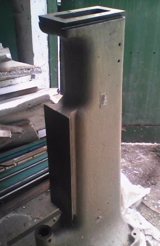

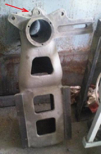

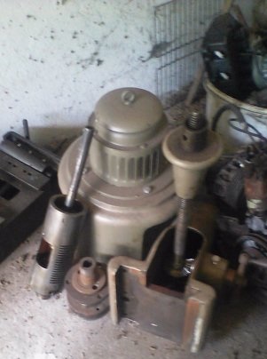

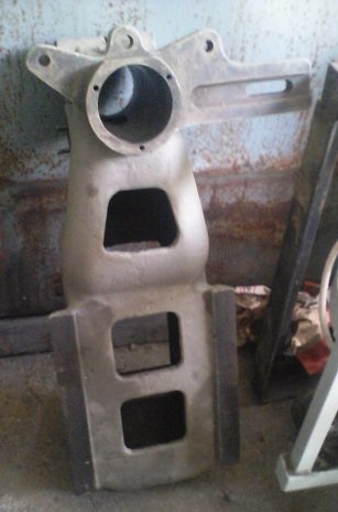

Dobrý den přátelé, nevíte něco o této "vrtačko - frézce" mám jen tyto fotky v demontovaném stavu, omluvte prosím jejich kvalitu.
Hmotnost odhaduji na 400 - 700 kg. Vřeteno je poháněné klínovým řemenem, otáčky se volí posunem řemenů po řemenicích, motor je uložen vpravo na konzole.
Posuvy stolu jsou možné manuálně, a podélný stůl byl kdysi poháněn samostatným elektromotorem.
Zajímá mě Váš názor na tuhost uložení vřetene. Mám trochu obavu, že výškově stavitelné "vřeteno" (ta trubka s hřebenem, která je vložena do konzoly) bude mít "vakl", který se nepříznivě projeví při obrábění. Co si o tom myslíte?
děkuji za názor TK

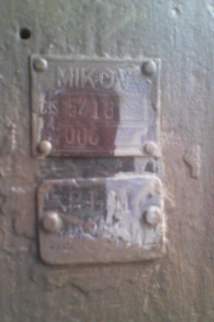

Mikov nebude výrobce
to bude štítek s inventárním číslem
Mikov bývalo za socíku tuším výrobní družstvo, vyráběli nože, kuchyňské potřeby a tak
fj1947
Příspěvky: 8
Registrován: 3. 11. 2015, 7:47
19. 11. 2015, 7:15
ech, to mi nedošlo :shock:

To vreteno by sa malo dať v tej konzole zaistiť, tak by nejaká menšia vola nemala vadiť
fj1947
Příspěvky: 8
19. 11. 2015, 9:49
dobrý nápad, proveřím, zda tam nechybí nějaký upínák.
děkuji za pomoc TK
